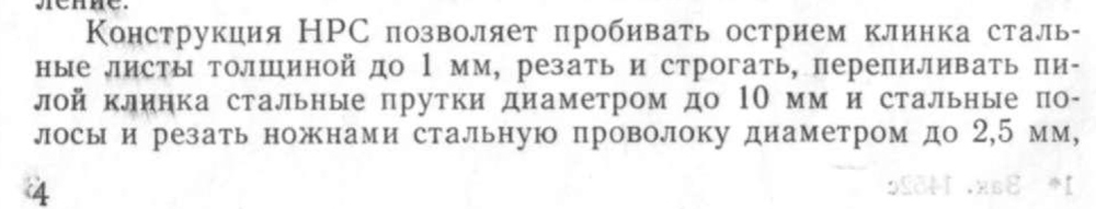

028 имеет Т-образный профиль и представляет собой реплику старого русского ножа. С другой стороны то же самое ...
По суперкомплексной термообработке:у нас так шутят на эту тему - справочником термиста пользоваться не пробовали? Не верьте, все врут календари, просто по ТО и весь сказ. У меня практически все крупные ножи-реплики, сделаны из 60С2 - сталь для тяжелонагруженных пружин, великолепная ударная вязкость и прочность, ничего лучше не надо и себестоимость копеечная. Главное - хорошая заводская термичка с автоматическими печами и опытный термист со справочником. Если хочется повыяб....я, то использую булат двух мастеров - Кирпичева и Архангельского, дамаск исключительно Архангельского с зонной закалкой, кронидур, 95Х18 и пр., для небольших ножей - 65Г, 9ХС, ХВГ или У8. Использую советские стали из своих старых запасов, кронидур - Алан с его ТО. 95Х18 самая капризная в ТО, но если ее закалил опытный термист, имеющий опыт работы с нержой, то имеем отличные свойства, мои ножи рубят стальную проволоку. Эти стали перекрывают весь необходимый диапазон материалов для средних и крупных охотничьих ножей, всякие порошки - для складничков. Те, кто поджав губы говорят - для ножей нужны только импортные хай-тек стали, а наши мол гавно, - просто дураки и не умеют работать с металлом. Например, ножи разведчиков - НРС и НРС2, сделаны из 25Х17Н2БШ, привожу текст из ТО. Зная, что такое ВП, гарантирую, что ТУ выполняется. В советские времена были разработаны и выпущены отличные стали, ничуть не уступающие импортным, по крайней мере для ножей они вполне достаточны. А порошки - для перочинных.
нрс04.jpg [ 63.42 КБ | Просмотров: 13231 ]
