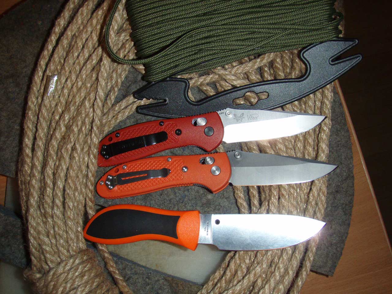

Очередной тест..участники забега: 2 Грипа, форумный из 30V, Н2О из Х15ТN и так сказать для куражу - Бил Моран, из всем вам известной и проклятой VG10 :mrgreen: .
Заточены все одинаково, все бреют…легко, р.к. у Морана имеет толщину 0,5мм, у форумного 0,45мм, у Н2О 0,4мм. Угол р.к. примерно у всех в районе 30 градусов.
На 1 этапе проверка начальной агрессивности реза. Даю жене возможность приобщиться к истории, она режет, я держу джутовый 6мм канат в 2х руках на расстоянии 4см…для полной убедительности делаем по несколько подходов …я фиксирую это дело визуально и всяко разно, она тоже. Правда было всё ясно и после первой серии... 1 место за Мораном, 2е занял форумный, 3е за Н2О. Повторяюсь, это была только проверка начальной остроты вкупе с агрессивностью реза. Завтра будет основная проверка на дорогах... :)

Будет резка плотного фетра с промежуточной проверкой на сохранение остроты и удержание заточки. До полной победы, до полного выявления лидера, вернее лидерши, ибо тестируются на самом деле не ножи, а марки сталей. Влияние спусков в данном тесте будет сведено к минимуму..

Вобщем всё! Потестили! Для начала, как и обещал, резали фетр потом резали 22-24мм пеньковый канат, проверяя между делом остроту всех 3х ножей. Тенденцию к затуплению проверяли на капроновом 4мм шнуре, на 6мм джутовом канате, резкой принтерной бумаги, а так же проверяли бритьём волоса на предплечье. Тестировали вдвоём с Рафаилом, (RAZ) он фотографировал, резал, держал, смотрел, советовал и.т.д. Думаете буду долго расписывать? Ничего подобного. Разобрались довольно быстро, победил с большим отрывом Билл Моран, резал всё, начиная от фетра до пенькового каната весело, вкусно, нажористо. 2 грипа шли почти ноздря в ноздрю, чему я был крайне удивлён, ибо искренне думал, что места распределятся именно так, как и предположил Иван. Р.к. у обоих Грипов убиты напрочь, а Моран ещё пытался брить и был в рабочем состоянии. Фото потом, ближе к вечеру.

Я тоже не знаю что сказать...я это просто принимаю как данность... если при резке каната у грипов сразу наметилась тенденция к увеличению кол-ва движений на одно отрезание уже на 2 десятке (сначало уходило только 4 туда-сюда, а на 20 отрезании дошло уже до 8-9) то у Б. Морана как на первой серии уходило на 1 отрезание 4 движения, так и в конце...кстати, канат жутко абразивный, так что не удивляйтесь, что потребовалось так "мало" работы, что бы убить р.к. обоих грипов, но с другой стороны и Б. Мораном был проделан такой же объём работы. Закончили тестировать только потому, что Бенчи больше канат не резали, а терзали...смысла больше не было..Да, что ещё, когда проверяли остроту на джутовом 6мм в натянутом состоянии, то грипы перерезали его за несколько движений, а Моран за одно.

Я бы не сказал, что строй клинка...у кого есть Мораны могут посмотреть и сравнить. Начинали то с резки фетра тонкими слоями, нигде ни чего не зажимало, отрезанный кусок сразу отделялся как только р.к. делала своё дело, так что...

И нтересно, интересно... А что это вы сделали с Гриптилиями, что они у вас что то резать начали? В предыдущий же раз Н2О вообще отказался, а про 30-ку сказали, что этот нож не для каната, хоть он и резал? :)

А ничего...просто взял и наточил, они ж неточенные были, особенно Н2О, градусов 60 примерно, да ещё и коряво.
