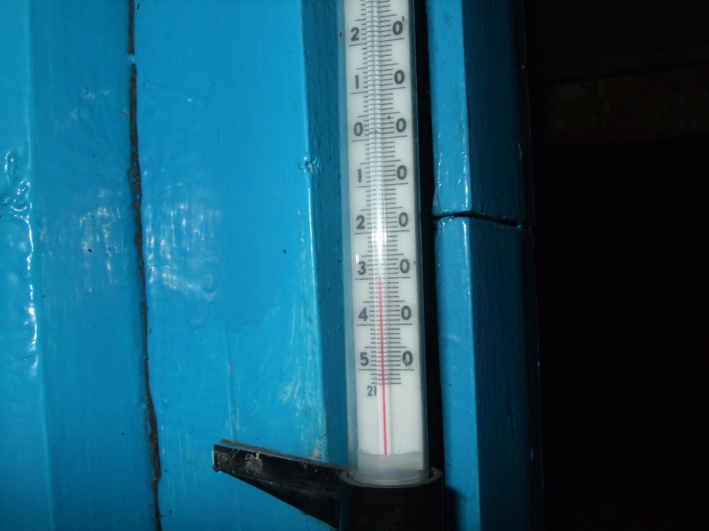

Я их ждал,а они не пришли.Впервые в своей жизни я ждал их с нетерпением и охотою хотя терпеть их не могу.Я их ТАК ждал,а они не пришли.Раньше они всегда первый раз приходили в конце ноября,а сейчас когда захотят,могут и в феврале прийти.Впервые в своей жизни я нашёл в них отраду,а до этого было сплошное мучение.Я их ТАК ждал,а они.....Так всегда бывает.Синоптики обещали сорокаградусные морозы как раз на Новый год,может они не знали про это и поэтому не пришли.Я очень ответственно подготовился к ним,наточил ножи до зеркального блеска,подготовил тестовый материал,а они...Эх,невезуха.Придётся проводить тест при -30.
температура.jpg [ 156.33 КБ | Просмотров: 65176 ]
Это конечно не так круто но ждать следующего раза неразумно,вдруг они опять не придут,глобальное потепление как никак(будь он проклят этот научно-технический прогресс).Намедни было у нас -35 с ветром(это полный писец,и как тут люди живут) но я ждал именно их,а они....Обидно,досадно,но что поделать,Ладно....Обойдёмся без них.Хотя с ними было бы круче.Так и хочется спеть:
Неужели тесты на хладностойкость ?
Это очень интересно, ибо толковой инфы , раз два и обчелся.

Сергей ! Переверни термометр . Будет как у меня . А тесты на теплостойкость не нужны ? :D
