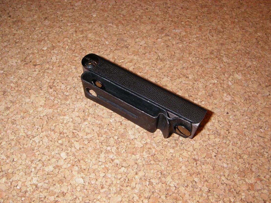

Многие сталкивались с проблемой "подточить" нож,скажем так,в полевых условиях. Серьёзную заточку не рассматриваю. Кто умеет точить ,у того и бруски и приспособы есть. Кто не умеет,тот или мучается тупым ножом или обращается к тем,кто умеет точить. Мне захотелось сделать небольшой мобильный брусок,удобный в ношении как в городе так и на природе,не пачкающий,да и как оказалось внешне на брусок и не похожий. Есть точилки в форме ручки или "косточки",но захотелось нового.

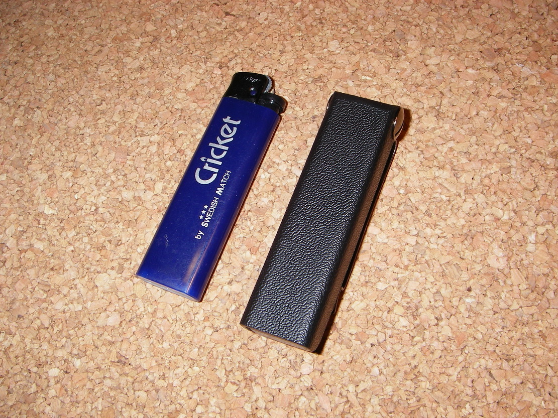

Размер с зажигалку,только потолще

Вид сбоку. Для крепления к одежде или снаряжению применена наша стандартная пистолетная клипса. Надёжности удержания более чем достаточно.

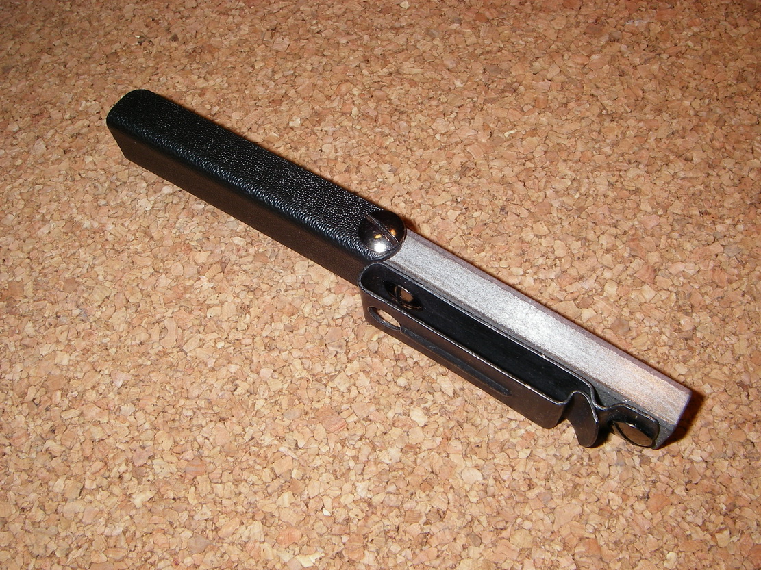

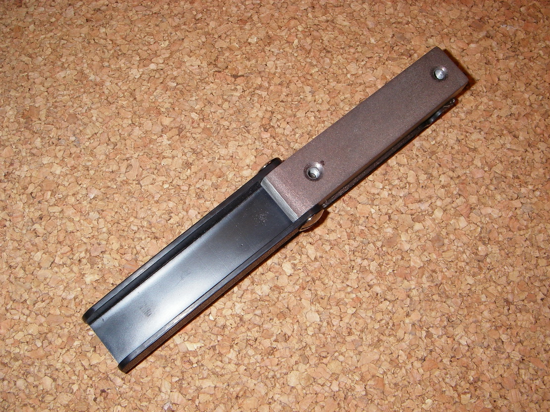

В открытом положении. Рабочий элемент это двусторонний алмазный брусок разной зернистости. Сторону расположенную снаружи каждый может выбрать сам. Кто любит заправить нож "в бритву",мелкой стороной наверх. Кто любит рез поагрессивней аля микросеррейтор,тот перевернёт более крупной стороной наружу.
IMGP8841.jpg [ 517.93 КБ | Просмотров: 15009 ]
IMGP8840.jpg [ 522.79 КБ | Просмотров: 15008 ]

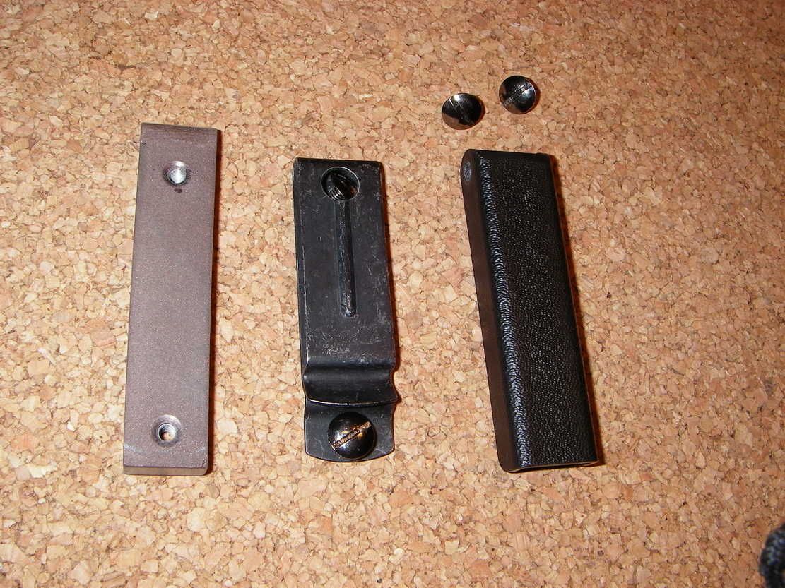

Ждал,что кто-то не дотерпит до конца :(... Перестановку с целью переворота бруска или его мытья можно произвести дома,в спокойной обстановке простой отвёрткой. Модный крепёж типа Торкса итд не хочу использовать. А этот и ножом можно отвернуть или подтянуть.

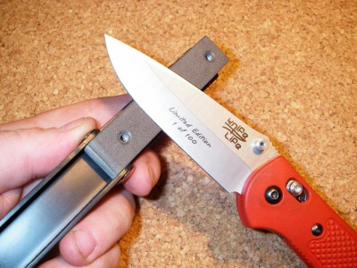

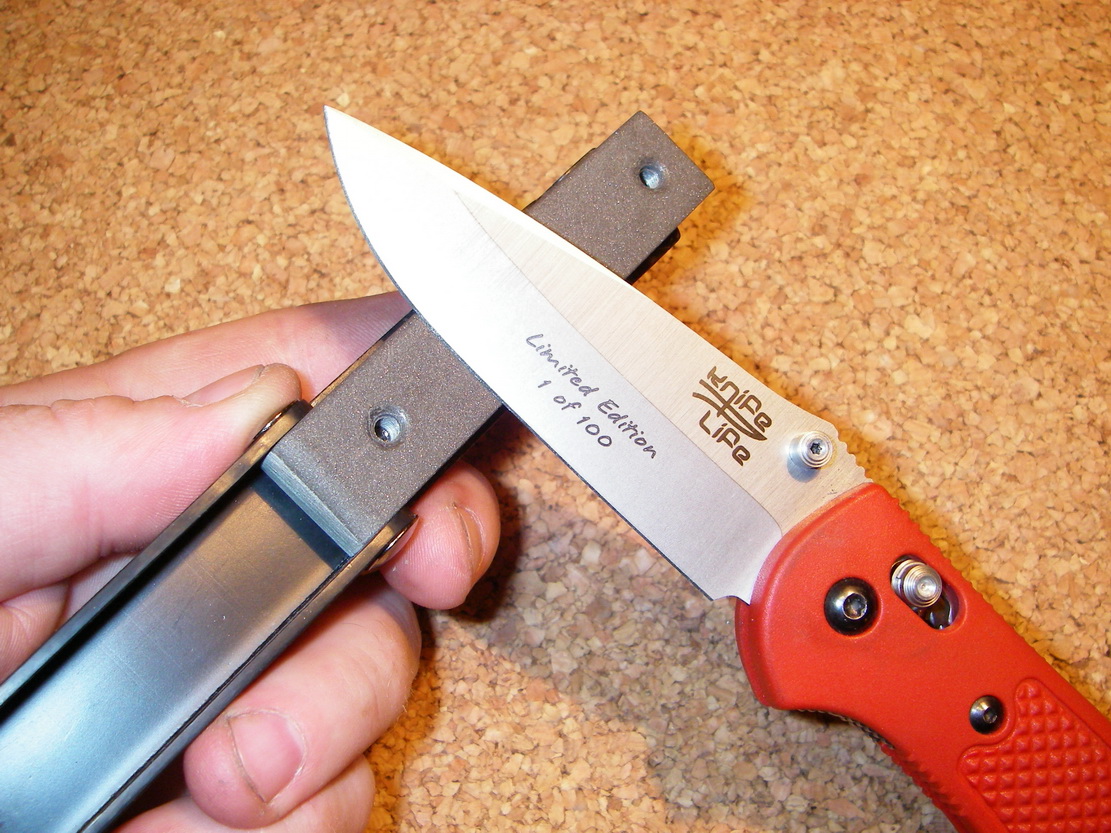

Вот нетерпячка... :( При заточке крышка используется как ручка. Можно в руке,можно и положить на что-нибудь.
IMGP8838.jpg [ 375.68 КБ | Просмотров: 15001 ]

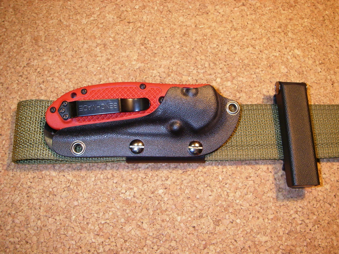

При ношении компактно и никак не выдаёт своего предназначения. Да и в одном стиле с нашими ножнами.

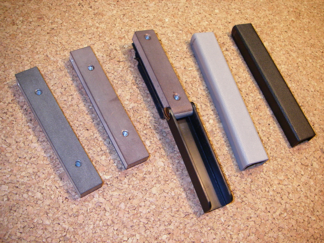

Есть задумка сделать точилку немного длиннее,под камень 100мм. Ну и кайдекс использовать разных цветов,в цвет ножен.

Удобно! Ещёб сменные оселки..
Это хорошая мысль. Его тогда можно в сержантовскую струбцинку зажимать и на Лански точить

В комплект к Страннику пойдёт. Там просто алмаз,а так более функциональная штука. О цене пока рано говорить. Пойдёт в серию,посчитаем. А смысл в сменных оселках? Это мобильная весчь,которая на кармане,а заточной набор из нескольких брусков-оселков дома-в лагере-в машине... Лёгкий набор побродить: Нож,точилка,зажигалка и фляжка. Хоть на день в лес иди :)

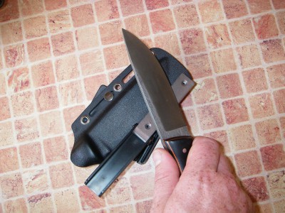

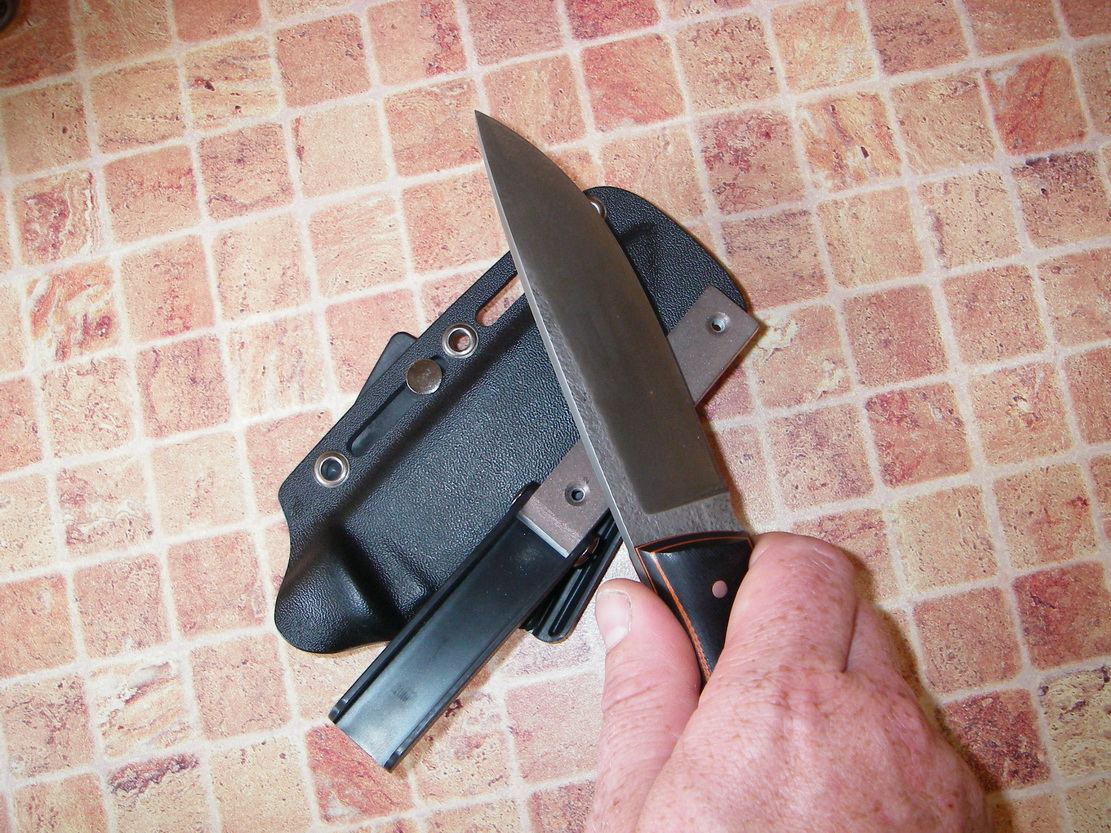

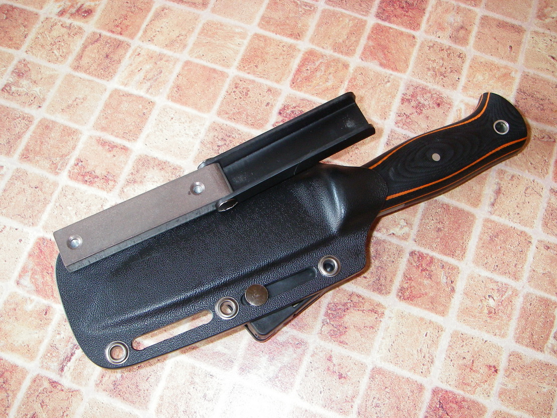

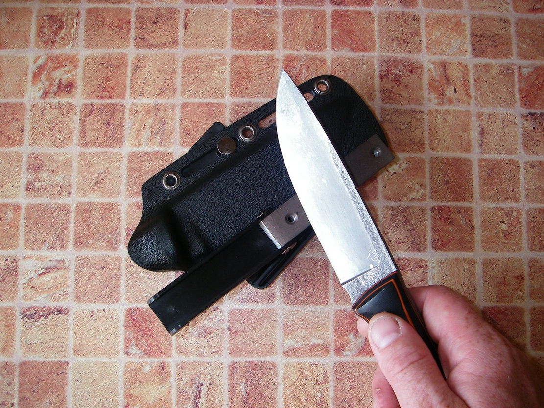

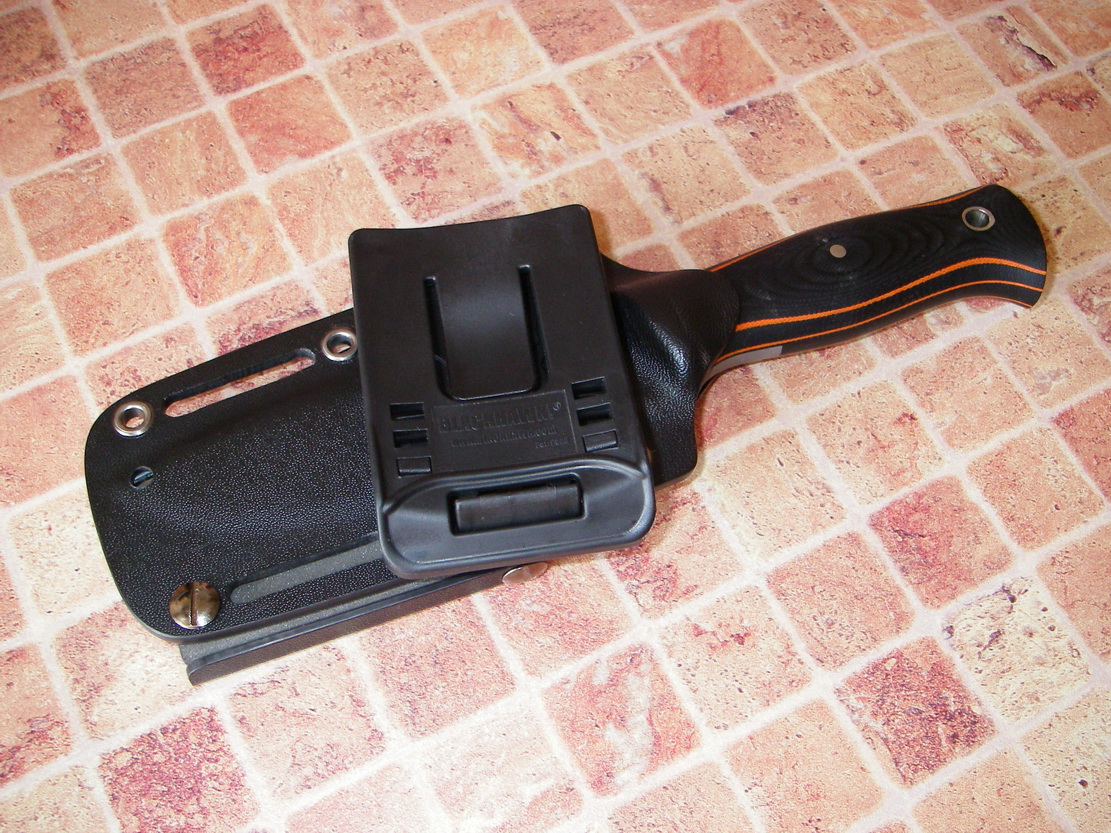

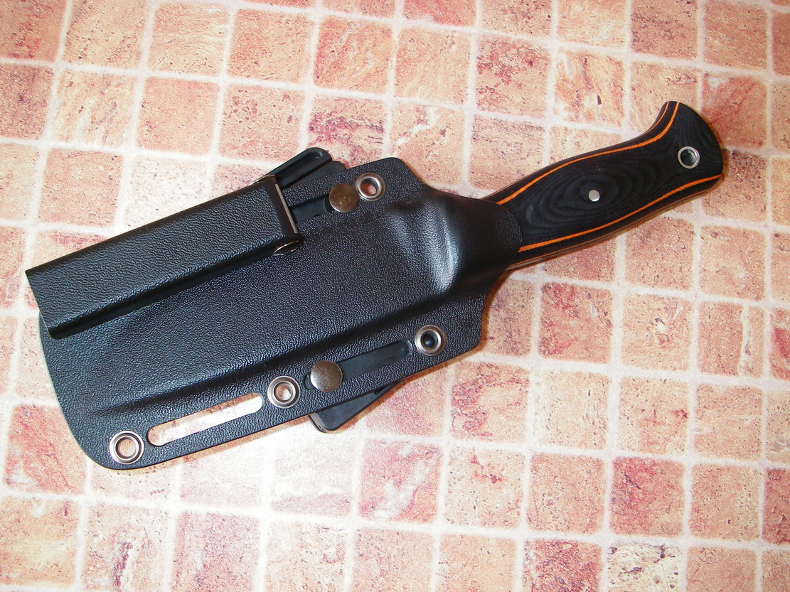

Хоть я и не сторонник навесного оборудования на ноже,но в принципе точилку можно и к ножнам привернуть. Надо проверить удобство использования в полевых условиях.
IMGP8850.jpg [ 521.37 КБ | Просмотров: 14934 ]
IMGP8849.jpg [ 464.26 КБ | Просмотров: 14933 ]
IMGP8851.jpg [ 479.39 КБ | Просмотров: 14932 ]
IMGP8852.jpg [ 486.49 КБ | Просмотров: 14932 ]
IMGP8853.jpg [ 475.8 КБ | Просмотров: 14932 ]
