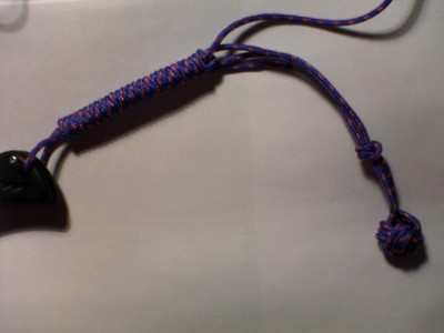

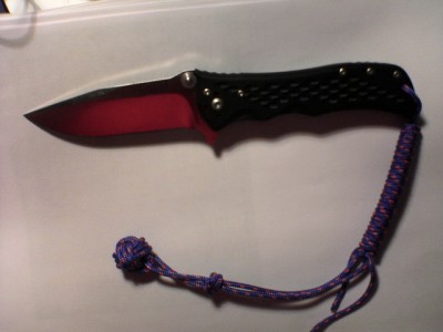

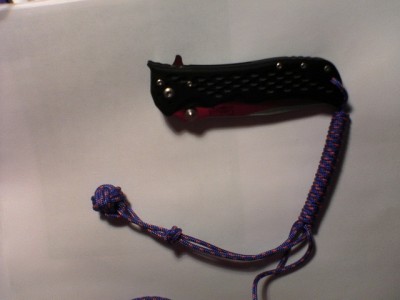

СообщениеДобавлено: Пт дек 14, 2007 12:20
Вот что у меня получилось :D (при попытке сделать "обезьянью лапку" чуть не случился вывих мосга :shock: ).
Комментарий к файлу: Концы потом обрезал и заплавил паяльником.

Комментарий к файлу: Внутри 3/8" мет. шарик для стрельбы из рогатки.

СообщениеДобавлено: Пт дек 14, 2007 12:55
Красиво!
Только нафига такой длинный?
ar$
СообщениеДобавлено: Пт дек 14, 2007 13:10
20 сантиметров - пущай будет, нож в кармане куртки лежит.
Не столько нужен был темляк, сколько стояла задача что-нибудь сплести :lol:
СергейиЧ(к)
СообщениеДобавлено: Пт дек 14, 2007 14:51
в обезьянку рекомендую вкладывать небольшой шарик, картечину. подшипниковый, пластиковый, без разницы. главное, что бы по размеру подходил. позволяет упростить процесс затяжки лапы, и готовая фитюлька получается жёсткая.
ar$
СообщениеДобавлено: Пт дек 14, 2007 15:03
Я это уже понял (см последнюю картинку), но сперва мосг все-таки пострадал.
СообщениеДобавлено: Пт дек 14, 2007 15:15
так этож ХО!!! типа кистень... :shock: :lol:
СообщениеДобавлено: Пт дек 14, 2007 15:37
Это когда надоедает медитировать с процессом заточки ножа и хочется новизны, то начинаешь медитировать с процессом плетения темляков :D

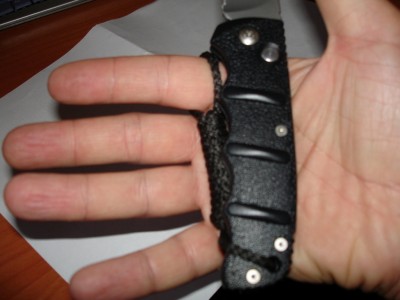

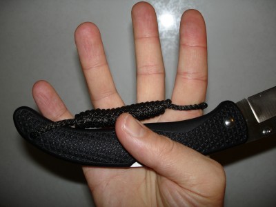

СообщениеДобавлено: Пт дек 14, 2007 16:00
Извиняюсь за качество постараюсь попозже выложить,мне удобнее всего примерно так

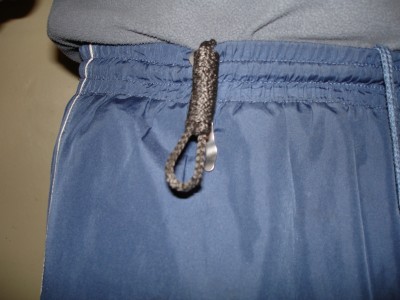

Alexander Kan
СообщениеДобавлено: Сб дек 15, 2007 21:30
2 Alex(Scar)
Я на грипе, как уже говорил вешал петлю висельника как на себензе, так вот после мойки кольца стали болтаться, как будто шнурок растянулся. Можно было конечно заново связать, но было в лом, да и мою я нож часто, каждый раз перевязывать да сушить лень :)
В принципе можно подумать о съемном темлячке с пружинным кольцом для ключей подходящего размера. Но для меня темляк на складне в целом фенька.
