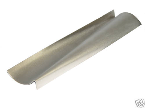

Я уже как-то показывал такую штуку от DMT . Можно купить на eBay .
!BdtFhIw!2k~$(KGrHqYOKkQEq5INNCGBBK6G5mNWcg~~_12.jpg [ 8.9 КБ | Просмотров: 6565 ]
Вот ссылка
http://cgi.ebay.com/ws/eBayISAPI.dll?Vi ... %26otn%3D2
Править можно на триангле .

А вот как раз этой приблудой не понятно как точить, подскажите из какого материала?

atvorun
DMT делает только алмазные точилки . Подробности по ссылке .Думаю , что вариант , продаваемый в интернетмагазине KnifeLife , в большинстве случаев будет удобнее . Но тут есть и свои преимущества - две стороны и возможность точить ну очень сильный рекурв :D

СообщениеДобавлено: Вт мар 09, 2010 7:26
Эта приблуда больше годится для заточки всяких стамесок . По поводу материала могу уточнить , что DMT наносит на сталь слой никеля , а уже в него вплавляются алмазы .
