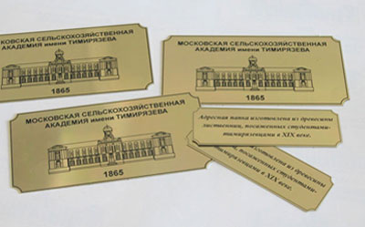

Лазерная гравировка
886ac7b344ce3b8fb501872db79ef2ae.jpg [ 21.17 КБ | Просмотров: 6494 ]
