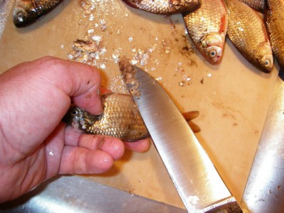

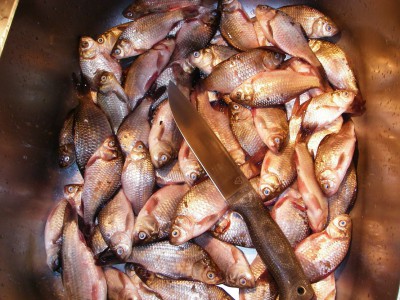

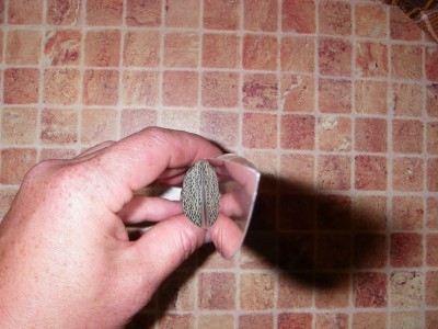

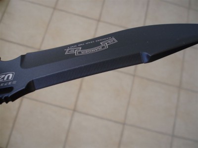

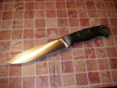

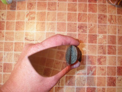

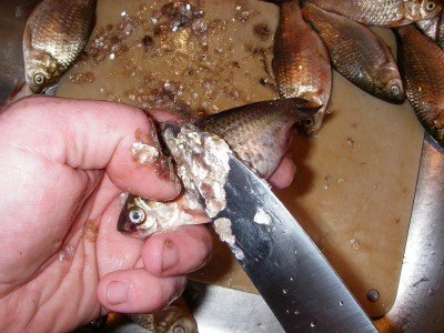

Не раз слышал,что люди обухом рыбу чистят. Мы серийно фасочку с обухов ножей снимаем. А тут я решил обух чуть винтом сделать. Углы примерно получились 60 и 120 градусов. Сходили на днях с дружбаном за карасиками. Мы их семечками называем. С пивком похрустеть :) Вот и появилась хорошая возможность проверить нож. Чешую гребёт хорошо. При контакте с рукой безопасно. Ну и р.к. не задействуется. Подумываю,может на Странниках так обух точить...
IMGP8854.jpg [ 485.72 КБ | Просмотров: 10409 ]
IMGP8859.jpg [ 411.67 КБ | Просмотров: 10408 ]
IMGP8860.jpg [ 358.37 КБ | Просмотров: 10408 ]
IMGP8862.jpg [ 472.36 КБ | Просмотров: 10408 ]
IMGP8865.jpg [ 354.86 КБ | Просмотров: 10408 ]
IMGP8866.jpg [ 403.86 КБ | Просмотров: 10408 ]

дело нужное, на тех ножах где обух скруглён лично мне постоянно чего-то не хватает. думаю стоит поиграться с месторасположением и длиной - чтобы обухом можно было не только чешую чистить, но и всё также было удобно в обух упираться рукой и стучать полешком по обуху и т.д.
 Заголовок сообщения: Re: Чистка рыбы обухом
СообщениеДобавлено: Пт май 28, 2010 13:08
+1 Рукой упираться неудобно будет - а эта операции почаще чистки рыбы встречается, я против
Душелов
СообщениеДобавлено: Пт май 28, 2010 13:14
Никогда не опираюсь на обух у острия. У гарды обух прямой. А вот колотушку будет рубить...

Я так понял, обух получился в виде широооокой такой стамески, да?
Занятно. Насчте рыбы не знаю, у нас вилкой чистют, а вот ка РК для совсем грубых работ - очень даже. К примеру, у традиционных карманных ножей одно лезвие (клинок) часто не точат вообще, используя его для "ковыряльно-шкрябательных" работ, сохраняя заточку основного клинка.
Тема обуха, кстати, вообще не исследована должным образом. Ведь это еще одна рабочая поверхность, а кроме пил и зубьев идей то нет.
Ни разу такого не наблюдал.Исключая ножи,где изначально серрейтор для этого расположен. :roll: Надо попробовать.
Душелов
СообщениеДобавлено: Сб май 29, 2010 11:53
Если серрейтор острозубый,то тоже есть нюансы. За кожу рыбы будет цепляться. Этим же ножом,ту же рыбу чистил режущей кромкой. Режет, не там и не тогда. Ещё не дочистил,а у неё кишки через бочень лезут... Летом на Оку поеду,там нормальную полноразмерную :) рыбу почищу. Хотя от нетерпячки и карпа купить можно :)

Только сейчас стал догадываться о назначении такого скоса на обухе на одном из моих ножей . Пилить ничего нельзя , а вот скоблить и чистить ... :roll:

Думаю такую штуку имеет смысл делать в корневой части клинка (примерно от рукояти и до середины), но тогда нож теряет в универсальности. Так же встает вопрос ориентации - для левшей надо с одной стороны стачивать, для правшей с другой -опять же минус к универсальности.
Короче идея отличная, но запускать ее в серию, думаю не стоит. Пусть каждый для себя решит надо ему или нет, с какой стороны и какой длины и сделает сам, ибо делается это за минуты и никакого оборудования не требует.
