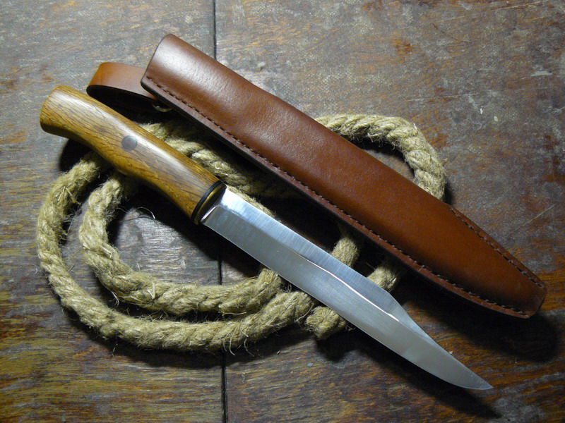

ИМХО нож с ножнами, если это ножны, для Искандера смотрятся жалко на фоне заготовки клинка от ББ.

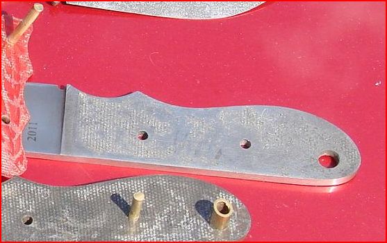

Всем привет ! Седня с Дедом разбирали "форумник" от бб ..
А есть возможность определить из какой стали форумник?
Базара нет.
Нож от ДД ничто по сравнению с заготовкой от ББ. :mrgreen: :mrgreen: :mrgreen:

а можно в этой теме то без потертых постов поговорить?
судя по фоткам - писец. клея нет. заклепки все и держат....
сведение колунское
вместо лазера - краска
спуски не симметричные.
и красная сопля разлитого кетчупа - типо зигзаг :)
и ведь еще ни слова про ТО - а ведь там может быть вобще сырник оказаться :)

Тема, ножны совершенно не вкурил. Хвост бобра какой-то... :(

белые следы на плашках - как бэ клей ...
отлипло все очень просто и быстро ...
Судя по этим пятнам, все плоскости кривоваты и плохо обработаны, отсюда плохое/кривое прилегание.
Отверстия под заклёпки разделаны неправильно на деталях сопряжения,отсюда же и щели/зазоры, и сборка никакая.
Сами заклёпки не "безвопросные", в трубке просто внутренний заусенец не снят....
Сведение спусков кривое, возле РК толстое и неровное....
Криворукость самих накладок и зигзага.....
С вариантом зигзага от ДД даже сравнивать некорректно.
В общем "клей".....
А ведь еще два года назад, указывали что не так!
ТМО под вопросом.
Состав стали под вопросом.
+1 :mrgreen: :mrgreen: :mrgreen:
А чтобы быть чесным, всё таки клей то присутствует,это на фото видно... :wink: и нам не известно чем там ДД с Бамбром рукоять расковыряли, ох не доверяю я им. :mrgreen: :mrgreen: :mrgreen:
Да и надпись читабельна. :lol:

да не спорю местами присутствуют следы присутствия клея :mrgreen:
но все же Саш - ну ка разбери свой любой нож за ...ну допустим 15 минут ?! слабо ?
Артём, я свой ножик разбираю гораздо быстрее, с помощью молотка и зубила, одним ударом, так что это даже не о минутах разговор. :mrgreen: :mrgreen: :mrgreen:
А феном врядли, сейчас такие композитные клея, что грей не грей, но без молотка ну никак, за это я и люблю всадной монтаж, а накладной это для лентяев, но по большому счёту, можно и накладной сделать неразборным без уничтожения. :)

Нож от ДД клинок хорош нет слов, а всё остальное (рукоять, ножны) даже обсуждать не хочется.

По ножу от ДД. Вторая серия фото лучше первой, но всё равно... ножны в топку. Рукоять из микарты от ДД просто некрасива. Я так понял, что он как всегда намотал вокруг хвостовика, но теперь лишнее сточил и получился пластинчатый монтаж? Хвостовик сверху и снизу виден? Или только сверху? А на чём накладки держутся? Только на клее? Клинок из чего? Узорчатая сталь? Дулька мне по определению не нравится, тем более когда она на РК сползла. Если уж делать, то на границе пяты и РК. Рукоять ближе к клинку надо было шлифануть, что бы был соответствующий наклон параллельный границе между спусками и пятой. РК ещё не вывели? Я почему спрашиваю? На последней фото, где нож в руке, на клинке, где должна быть РК, по середине, виден блик. Выглядит как касяк слесаря.
