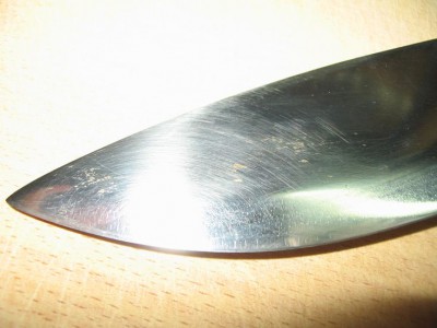

СообщениеДобавлено: Пн окт 25, 2010 0:53
Ёлы-палы! :(
Надоть теперь шлифануть, смазать и уложить бай врозь с ножнами!
IMG_7411.JPG [ 57.13 КБ | Просмотров: 7892 ]
 Заголовок сообщения: Re: Консервация.
СообщениеДобавлено: Пн окт 25, 2010 1:08
Ёлы-палы! :(
Вот так она себя и ведёт углеродка-то:) Может ещё советами пару ножей забытых в шкафу спасём от злобной ржы :D
