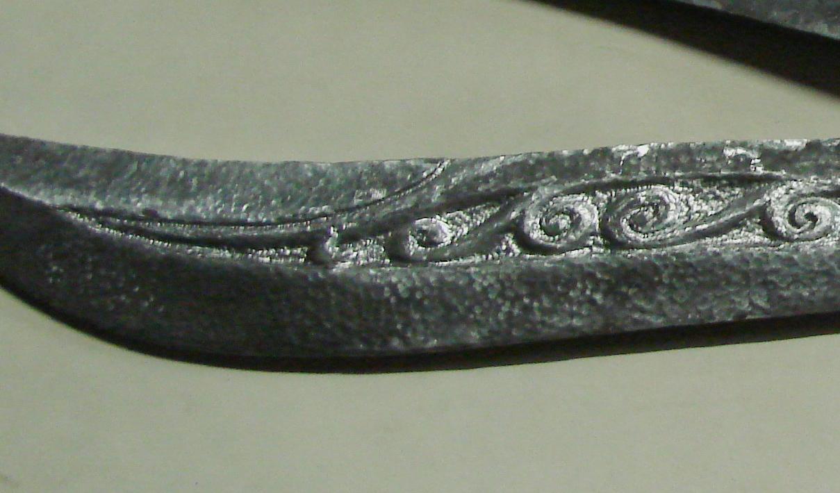

Привет Всем! Билли Бонс предложил состязание в этой теме
viewtopic.php?f=6&t=9080&start=120 .Видать у него чтото не сложилось али чегойто испужался :D но свое придложение он не выполнил.Тогда продолжение банкета :wink: Мною изготовлен кованный ножичек,без слесарки только ковка.
Билли повтори изделие,чтобы окончательно решить спор.Если нужны более подробные фотки то сделаю,да и укажи сроки изготавления если возьмешся :lol:
Сделай пажалуста, а то хреновые фотки ничего невидать, желательно отдельных элементоф кованья покрупнее, что бы и мы посмотрели и Олегу проще было слесарить :wink: :lol:

Легко вот до закалки
Безымянный.JPG [ 88.75 КБ | Просмотров: 15047 ]

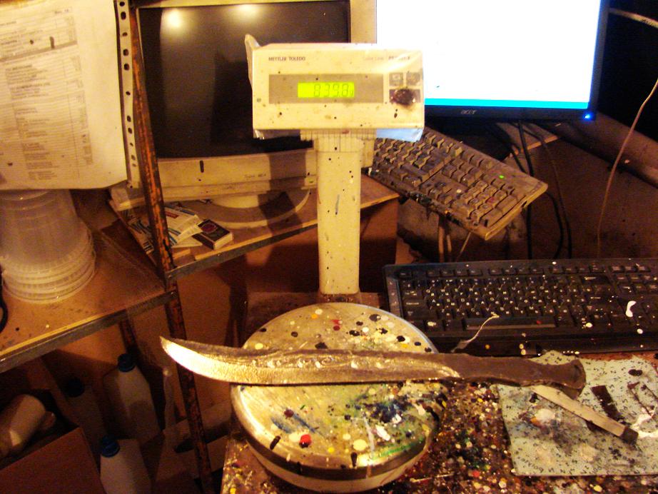

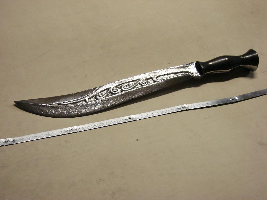

Да забыл сказать :D заготовка весила 885 грамм,готовый клин 840,чтобы Билли сделать такуюже игрушку(толщина навершия 20мм,у рукояти 10мм,у кончика 6мм) прийдется брать полосу минимум 2,5кг
Последне фото это клинок с заготовкой аналогичной той из которой он сделан :wink:
DSC04710.JPG [ 87.94 КБ | Просмотров: 14975 ]
DSC04711.jpg [ 120.98 КБ | Просмотров: 14975 ]
DSC04712.jpg [ 58.83 КБ | Просмотров: 14975 ]

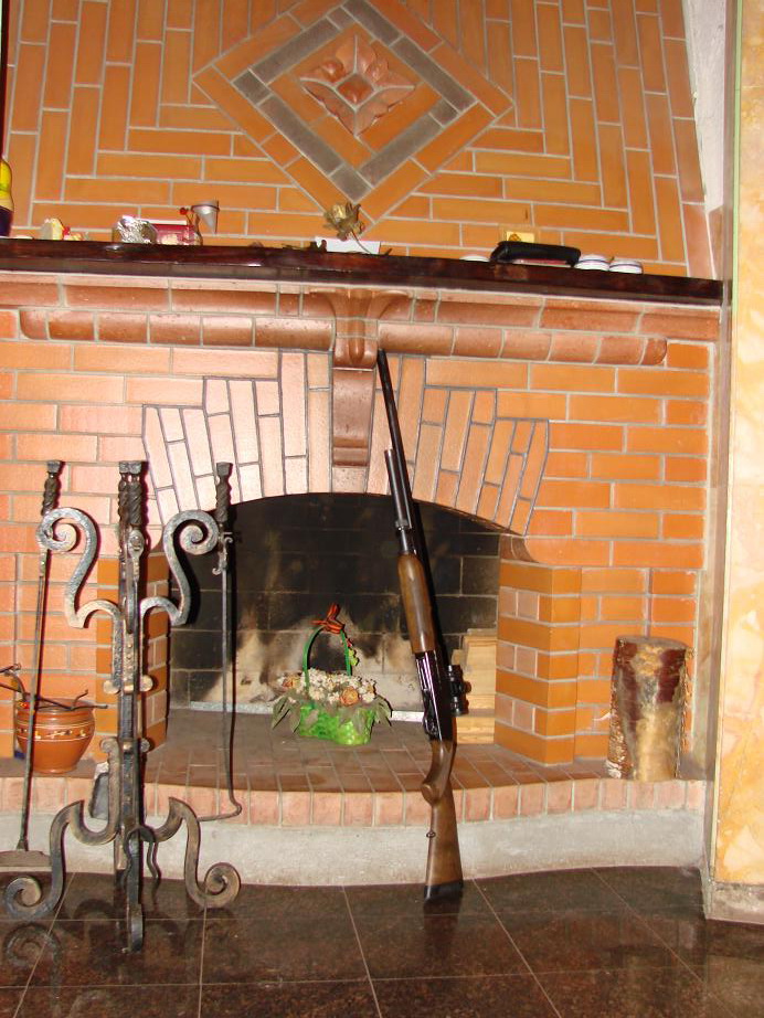

Нож откован не из рессоры,насчет полезности вопрос спорный :D в заказах еще пара.Понятие каминов у всех разное :wink: у меня в избушке он такой(ствол для размеров
DSC04736.jpg [ 242.17 КБ | Просмотров: 14455 ]
