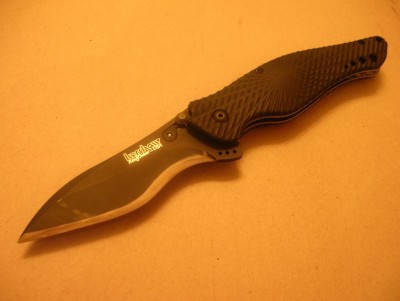

И снова здраствуйте!
Я по-моему говорил уже вам, что обладаю нестандартнами пристрастиями в дизайне ножей? В смысле, что я не люблю дырки в клинках и мне нравятся кальмары Кена Ониона?
Свершилось!
Вчера, в дикой суете, пока я стоял в пробке меня пешком догнал курьер с сайта Kortik.ru и вручил мне Kershaw Spec Bump.
ТТХ:
Наличие клипсы : Есть
Толщина клинка : 3 мм
Наличие фиксатора : Есть
Наибольшая ширина клинка : 27 мм
Длина ножа (мм): 216
Длина лезвия (мм): 92
Материал лезвия: нержавеющая сталь S30V
Твердость: 59-61 HRC Роквелл
Толщина лезвия (мм): 3
Материал рукоятки: пластик Akulon®, Santoprene®
Наличие фиксатора: есть
Наличие клипсы: есть
Покрытие: DLC (что-то с вольфрамом)

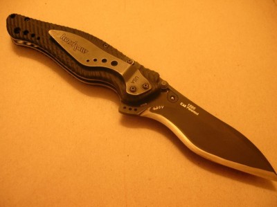

Наверное, если бы не обстоятельства - пробка, сумерки, суета и т.д. - я бы отказался от ножа.

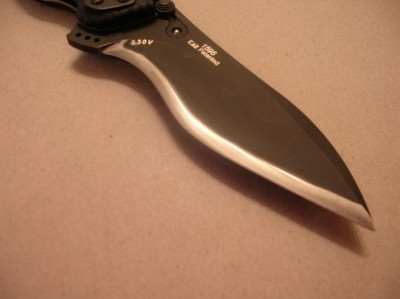

По приезду домой я обнаружил, что заточка - на 2 с минусом!!! Хуже наверное только вообще без заточки!!!
На РК - скол 0,5 мм, возле кончика - вообще борозды от абразива. Такое ощущение, что заканчивали заточку на "умершем" абразиве, либо у человека при заточке кончика судороги случились.
Но так как я слишком давно хотел этот нож, то я решил все исправить и оставить нож себе.
Это было ошибкой. Начал я в 00-30 и после пары движений понял, что угол заточки РК - БОЛЕЕ 50 град!!! Толщина клинка в начале РК - миллиметра 2 не меньше. Таких дубовых подводов я еще не видел... Хотя видел - на Cold Steel Recon Tanto, есть у меня такой такой тактический ломик.
То есть мой инструментарий - Lansky Crock Stick и Spyderco Tri-angle не могут заточить этот нож без переточки до как минимум 50 градусов.
При этом мне хотелось как минимум 40 град. Добыв с полки алмазный абразив я приступил.
Не буду описывать мои мучения, но к 5-30 утра я имел более-менее вменяемый угол схождения РК, изуродованную кромку покрытия, лысый алмазный абразив, жуткий недосып и неубиваемый заусенец!!! Руки уже не могли держать ровно, глаза уже не могли понять, как я точу - нормально или уничтожаю то, чего достиг до этого.
В общем сегодня я плюнул на все, созвонился с Василием Козловым из "Ножевой мастерской", и попросил заточить это чудовище на 35-40 градусов.
Что сказать, через час я имел в руках свой нож с заточкой от мастера.
И я понял, что я счастлив!
Ну да, он может не такой холеный, как с заводской заточкой (блестящая ниточка на черном клинке) - сейчас грани, образующие РК имеют ширину в 5-6 мм, кое-где покрытие затерто, НО!!!
1. Это именно тот кальмар, которого я хотел!
2. Сталь - отменная. Уж это я прочуствовал за время заточки! Очень твердая - абразив еле берет. При этом шлифуется - просто супер.
3. Открывающий Ассист - это здорово. К шпенькам на клинке я уже привык. Замок не клинит.

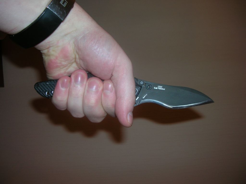

4. Рукоять действительно "анатомическая", насечка на пластике шикарно держит сцепление.
5. Заточка... Ну чтоя могу сказать Василиий Козлов - мастер. Видно, что у человека сложилось свое устойчивое мнение о том, каким д.б. клин РК. Он заточил под угол 25-30, а на самом острие чуть залинзовал. Ощущения потрясающие. В стандартных единицах измерения - "волосы при бритье отскакивают, фигурная резка газет - легко!".

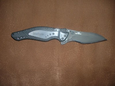

Короче у меня в руках классный тактический фолдер с очень ухватистой рукоятью, крепким и мощным клинком, линзой на РК. За счет конфигурации клинка (горбик сверху) - мощный не боящийся колющей работы кончик, расположенный на осевой линии.
Общие впечатление от доведенного до ума ножа- очень и очень положительные! Механизм - как часы. Но самое удовольствие я получаю, каогда он открывается - никаких щелчков: быстрое резкое шипение, легкое вздрагивание рукояти - и все. Никаких ударов в ладонь, никаких щелчков, от которых в соседней комнате подскакивают.
Покрытие реально прочное. Те следы, которые вывидите на фотографиях - это следы от алмаза. Случайные прикосновения керамическими брусками проходили без последствий.
В общем и целом - надеюсь, что это просто был бракованный нож. Если бы я меньше хотел этот нож, если бы мне его сегодня не заточили... Я думаю меня бы уже забанили за мат в адрес Кershaw.
А так - прикольный квест получился! :) В итоге я доволен!
Плюс к этому - я пообщался с одним из известных российских кузнецов, понаблюдал за его работой, посмотрел заготовки и готовые ножи. Я опять начал задумываться о приобретении чего-нибудь кованного. Впечатлил меня клинок филейника, который я не смог поцарапать (что по моему разумению означает более 60 HRC), но который гнулся, как лезвие для бритвы!!!
Фотографии ножа, какой он "с завода" думаю лучше смотреть по ссылке http://playground.sun.com/~vasya/Kershaw-Bump-G10.html все равно мне так не сфотографировать.. Одно отличие - на моем нет надписи "first production...".
А вот фото моего страдальца:

Что то подобное я сотворил с Р.К. на своей 4й зэдэпэшной Эндуре, только у меня линза еше более пологая.

Подводы консервного ножа в сочетании с S-образной РК это конечно странно :(

По ножу - от получившейся РК - под столом, родные подводы к РК поразительные, если мягко выразиться. Кальмаров не понимаю, но с приобретением и удачно завершившимся квестом - поздравляю!

Да рк у Керша действительно дубовая, особенно у новых моделей. Зато с механикой проблем нет, все четко без люфтов. Вообще полюбил я Керши, хочу собаку помойную титановую (от обычной только положительные эмоции, хожу радуюсь :) )
