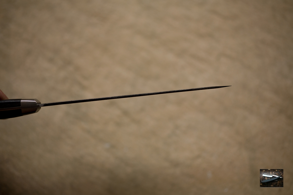

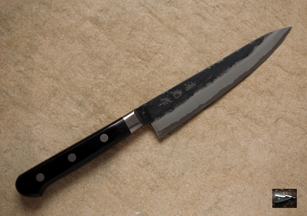

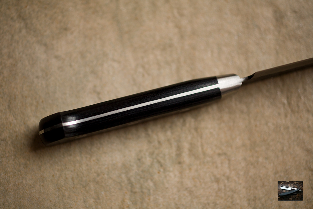

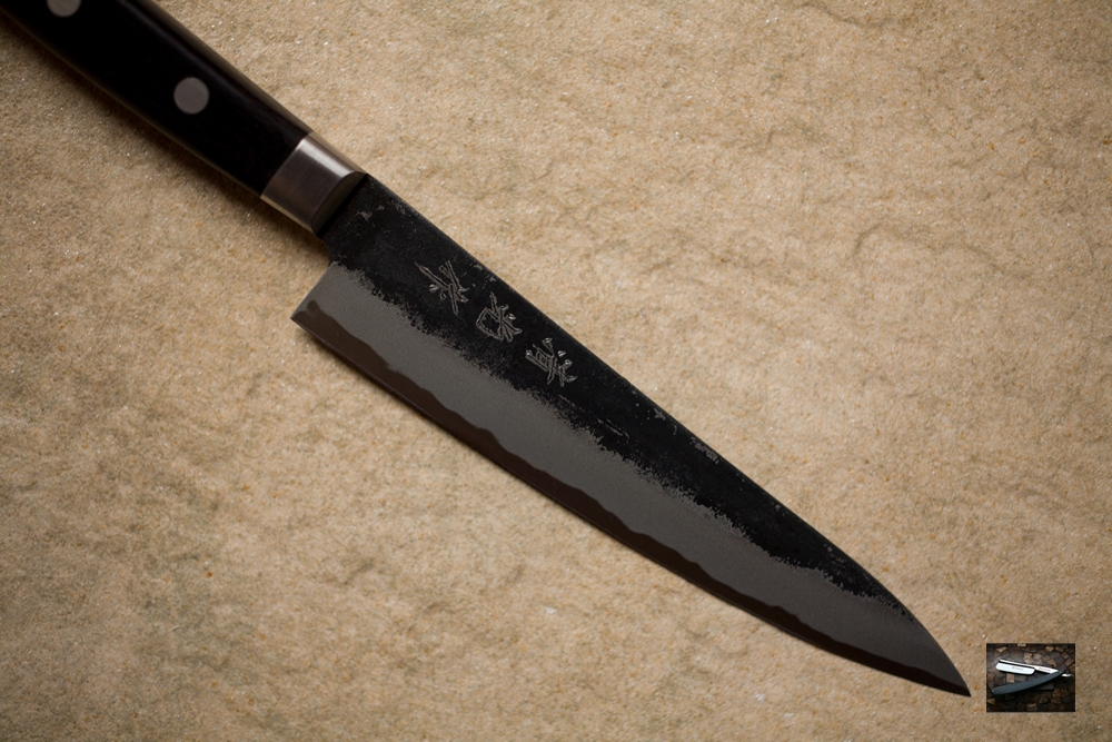

СообщениеДобавлено: Чт окт 06, 2011 14:19
Некоторое время назад я получил один из самых странных японских ножей их тех, которые я держал в руках. К качеству претензий нет, но как выразился один сопалатник с ганзы- помесь кошки с собакой. Европейская ручка и полный набор японского традиционного ножа - трехслойный кованый, широгами, kuro-uchi, шикарное касуми с гравировкой а не травлением, около 15 см длиной и предназначенный для... "фруктов".
