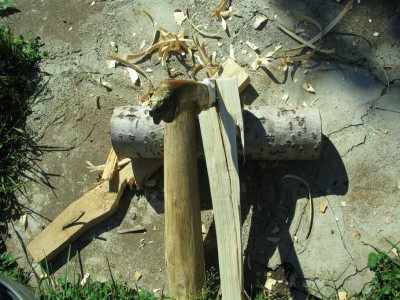

Чтобы воспрепятствовать появлению полос на мягких обкладках клинка я обклеил голомень малярным скотчем.
И стал батонить ножом ольховое полешко. Топористая геометрия клинка давала возможность ему колоть полено на ура.
IMG_0048.JPG [ 194.61 КБ | Просмотров: 15800 ]
IMG_0049.JPG [ 175.2 КБ | Просмотров: 15800 ]

Нож режет хорошо и в претензиях к клинку я могу указать лишь топористость его геометрии и слишком крутые плечики. При фабричной сборке ножа такие плечики делают возможным сгибание клинка при открывании канализационных люков.

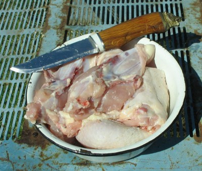

На этом мучения были закончены и клинок алмазами DMT приведен в исходное состояние и ножу было подсунуто бренное тело убиенной курицы.
IMG_0055.JPG [ 192.73 КБ | Просмотров: 15691 ]
Под клинком Helle плоть пернатой распадалась как под гиперболоидом. Резал по суставам, но кости крылышек и рёбра пришлось разрубить. Следов на РК не осталось.
