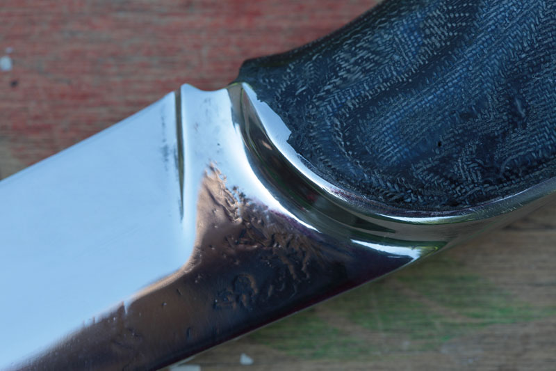

Итак нож ББ – 3 балла. Спорный дизайн, на левой голомени слегка заметные следы мехобработки (?) – небольшие изъязвления и кратеры. Микарта обработана хорошо, расслоений слоев нет. Спуски сведены с погрешностями, что дало утолщение подводов и кривизну РК у острия.
IMG_0780.jpg [ 50.89 КБ | Просмотров: 42802 ]
IMG_0777.jpg [ 31.47 КБ | Просмотров: 42802 ]
Кизлярский Т-1 – те же 3 балла. Кондовый дизайн, без изысков. Внешне все гладко, заполировано, дерево рукояти прилегает к полотну без зазоров. Но нож скучный, как палка.
Нож ДД – 1 балл. Множественные следы мехобработки, рукоять, как будто слепленная из остатков детского пластилина, слои микарты хаотичны, присутствуют погрешности (кратеры и выбоины, залитые эпоксидкой), разное количество заклепок с разных сторон рукояти (2 на левой, 1 на правой), граница между микартой и сталью в районе больстера неровная. Переход между рукоятью и клинком со стороны обуха несимметричен, на кончике клинка, примерно в 5 мм от острия – изъян по типу микротрещины.

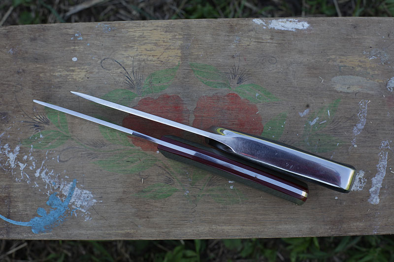

На тесте присутствовал еще один клинок - жертва параллельного теста. О нем далее. Японец вставлен в рукоять от БМ Амбуш.

Т-1 – слабая 3. Проскальзывает, стружка короткая. Геометрия все же первична – толстые подводы – и нож значительно хуже строгает.
ББ – 3. Проскальзывает. Толстые подводы опять дают о себе знать.
ДД – 5. Почти идеально, но есть, куда стремиться. Сначала поставил 4,5, потом округлил.

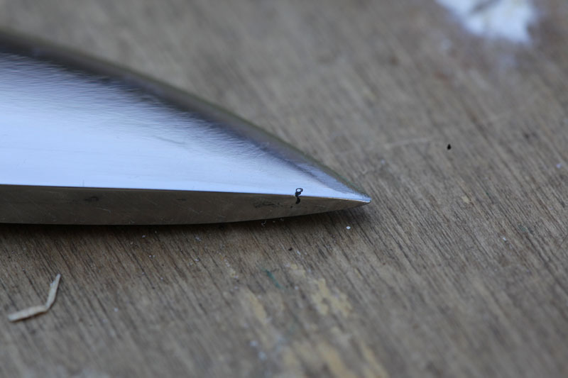

Отломился кончик клинка (около 4 мм). Структура металла на сломе однородная, микрозернистая. 0 баллов – клинок поврежден, рукоять разрушена, остаточная деформация (изгиб).
IMG_0904.jpg [ 105.09 КБ | Просмотров: 42802 ]
IMG_0909.jpg [ 38.04 КБ | Просмотров: 42802 ]
IMG_0932.jpg [ 86.1 КБ | Просмотров: 42802 ]
IMG_0931.jpg [ 37.62 КБ | Просмотров: 42802 ]
Нож ДД – отлетело еще 3 миллиметра клинка. Структура металла неоднородная, крупнозернистая. Рукоять не пострадала. 0 баллов – клинок разрушен. Причем без особых усилий, что удивительно, учитывая общую ломообразность ножа.
IMG_0910.jpg [ 67.04 КБ | Просмотров: 42802 ]

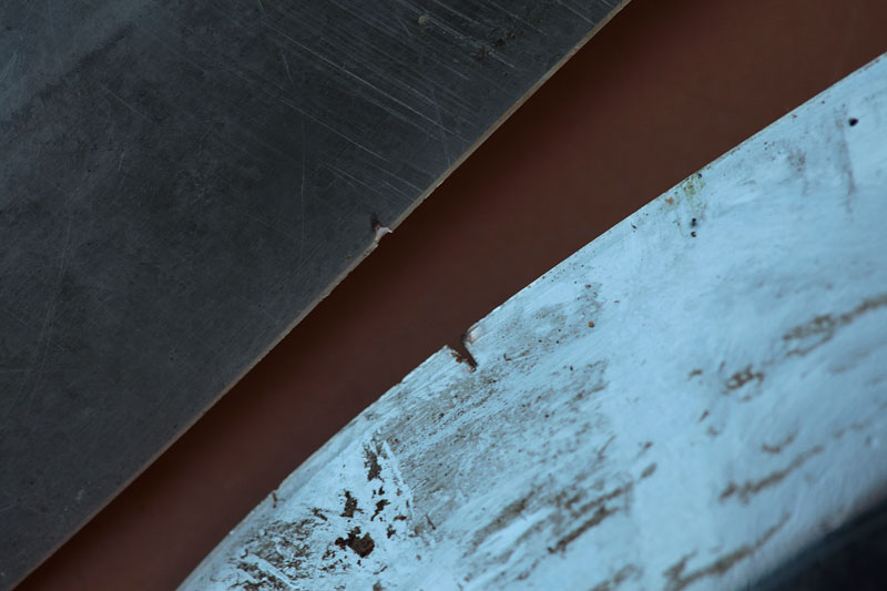

Нож Билли Бонса легко и со снятием стружки царапает нож Деда Димона. Т-1 царапает нож ДД хуже, но след оставляет. Нож Деда не оставил следа ни на Т-1, ни на ноже Билли. Американец в свою очередь с трудом оставляет след на кизлярце, а Т-1 не оставляет следа на ноже от ББ.
РК в РК
Т.к мы проводили одновременно еще и тест полевого ножа одного японского мастера (про него – попозже и отдельной статьей), здесь приведу фотографии, включающие и японца. Особенность японца – трехслойный ламинат, тончайшая РК, сформированная спусками, практически без подводов. Углеродка.
921 фотка – ББ верх, ДД низ.
IMG_0921.jpg [ 109.99 КБ | Просмотров: 42802 ]
922 – японец верх ДД низ – на японце минимум повреждений, несмотря на исчезающее тонкую РК
IMG_0922.jpg [ 64.61 КБ | Просмотров: 42802 ]
924 ББ верх, кизляр низ.
IMG_0924.jpg [ 73.35 КБ | Просмотров: 42802 ]
923 ДД низ Т-1 верх.
IMG_0923.jpg [ 96.49 КБ | Просмотров: 42802 ]
925 японец верх ББ низ. В японце проруб.
IMG_0925.jpg [ 74.6 КБ | Просмотров: 42802 ]
926 японец верх, Т-1 низ.
IMG_0926.jpg [ 64.33 КБ | Просмотров: 42802 ]
Выводы.
Максимальное количество баллов по итогам конкурсов 70.
Кизляр, нож Т-1 - 51 балл. Первое место.
Нож ББ – 38 баллов. Второе место.
Нож ДД – 34 балла. Третье место.
А больше нет никаких выводов. Есть сильнейшее разочарование, потому что вместо битвы титанов, к которой мы морально готовились, мы увидели некий пшик. Почему? Не знаю. Но тестеры по окончании шоу были недовольны и расстроены. Хорошо, погода в тот день была великолепная, и нам удалось классно искупаться на Ладоге. Да и пообщались, что тоже немаловажно.
