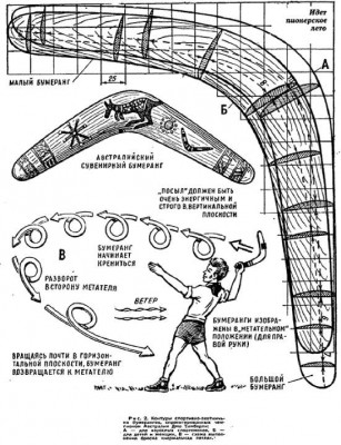

Как сделать бумеранг.
Эта статья о том как сделать бумеранг.

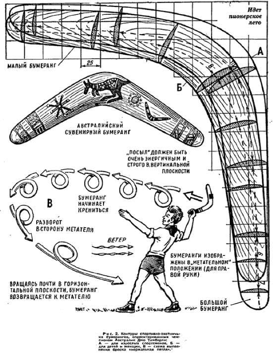

На рисунке изображены контуры и основные сечения двух спортивно-охотничьих бумерангов. Малый предназначен для детей, подростков и женщин, большой — для взрослых мужчин. По летным качествам эти снаряды примерно одинаковы, но первый обладает лучшей маневренностью и не требует большой физической силы.
бумеранг1.jpg [ 79.79 КБ | Просмотров: 9304 ]
Среди австралийских мастеров метания бумеранга особенно известен Джо Тимберли, победитель многих соревнований и автор книги "Бумеранг без секретов". Настоящая статья является специально переработанной применительно к нашим условиям частью этой интереснейшей книги, а также изложением опыта, накопленного советскими метателями после XVI Олимпийских игр в Мельбурне, откуда несколько бумерангов привез заслуженный мастер спорта СССР профессор Н. Г. Озолин.
Вернемся, однако, к изготовлению бумеранга. Прежде всего надо вычертить ту или иную модель в натуральную величину. Для этого на листе тонкого плотного картона размером 50X60 см наносят сетку со стороной квадрата, равной 25 мм, и перерисовывают на нее контуры бумеранга с чертежа, изображенного на рисунке 2. Получится шаблон, по которому из фанеры толщиной 10 мм выпиливают нужное количество заготовок .
бумеранг2.jpg [ 43.01 КБ | Просмотров: 9304 ]
Изготовление спортивного бумеранга: А — вычерчивание контура по шаблону: при этом необходимо слои "рубашки" расположить так, как показано на рисунке, Б — выпиливание заготовки. В — обработка рубанком, Г — доводка напильниками по контршаблонам.

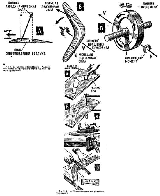

Заготовка обрабатывается малогабаритными рубанками и сапожными рашпилями в тисках или на приспособлении, показанном на рисунке 4 В, в такой последовательности: сначала обстругивается от середины к концам лопастей, чтобы конец лопасти имел толщину 7 мм, затем верхняя часть каждой лопасти профилируется в соответствии с формой сечений, показанных на рисунке 2. Нижняя часть лопастей остается плоской. Профиль обеих лопастей должен быть совершенно одинаковым. Для облегчения этой работы следует изготовить из жести или тонкой фанеры контршаблоны лопастей (рис. 4 Г). Прикладывая их к обрабатываемой заготовке, проверяют правильность профиля. Поверхность бумеранга должна быть очень тщательно отшлифована наждачной бумагой, после чего загрунтована, отшпаклевана и окрашена яркой эмалевой или нитрокраской. Это необходимо, чтобы бумеранг был хорошо виден в полете и после падения на землю. Можно покрыть бумеранг двумя-тремя слоями бесцветного паркетного лака. При этом сохранится его красивая текстура. После высыхания лака на одну из лопастей наносят ярко-красную полосу.
Такова вкратце технология изготовления бумеранга из фанеры. Если есть возможность, рекомендуем изготовить сразу несколько бумерангов; это даст возможность подобрать наиболее подходящий "по руке", с одной стороны, а с другой — лучше почувствовать неуловимую при внешнем осмотре разницу в их летных качествах. Если бакелитовой фанеры нет — не беда, отличные бумеранги можно сделать из сильно искривленных древесных корней и сучьев — так, как это делают австралийцы. Чем плотнее и тяжелее будет материал, тем лучше. Важно только хорошенько высушить его перед работой. Чтобы сделать бумеранг, подобранный корень или сук распиливают вдоль на узкие плоские пластины, затем придают этим пластинам форму, соответствующую контуру бумеранга, и обрабатывают лопасти по заданному профилю. Отделка аналогична отделке фанерного бумеранга. Окраска (или лакировка) должна быть выполнена особен н о тщательно, так как деревянные бумеранги легче коробятся, чем фанерные.
Изготовив бумеранг, желательно произвести его замеры: положив на лист чертежной бумаги, обвести карандашом по контуру, определить штангенциркулем толщину сечения лопастей, взвесить и записать вес. Это даст возможность в дальнейшем осмысленно сравнивать свои бумеранги с бумерангами, которые изготовили другие любители, и определять зависимость летных качеств бумеранга от его параметров.
