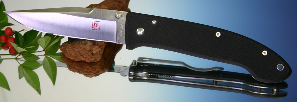

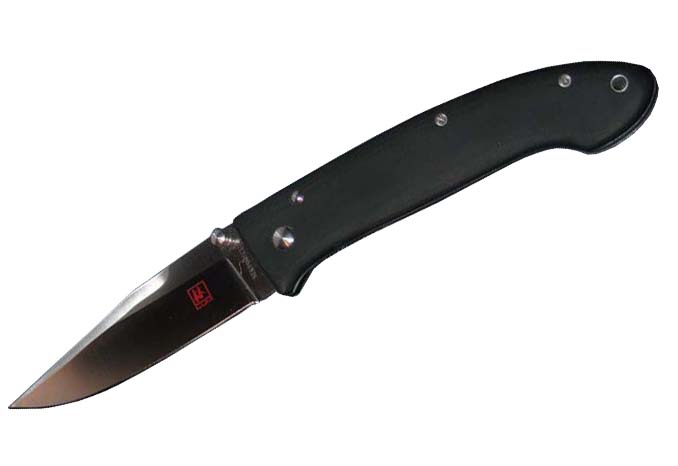

Добрый день, уважаемые господа!
Хочу поделиться радостью покупки.
Основная идея приобретения – максимально длинный прямой клинок, но чтобы при этом не внушал трепет габаритами. Замок лайнер или бэк-лок. Но лайнер показался проще – а значит и надежнее. Нож нужен не для рубки канализационных крышек, а для интеллигентной замены кухонника на природе, и по хозяйству может чего. Ну и что б сталь резучая. Дизайн – поспокойнее. Вот я и выбрал Bob Lum Encounter..
Немного ТТХ:
Длина лезвия ножа (мм) 102
Общая длина ножа (мм) 232
Материал клинка сталь D2
Покрытие клинка отсутствует (заполировано)
Тип лезвия ножа Drop Point
Материал рукояти ножа G10
Замок Liner lock
Вес ножа (г) 113
Клипса stainless steel pocket clip
Твердость клинка (HRC) 59
Толщина клинка (мм) 3,0
Так, ну что ж, со скучными цифирками покончено – теперь впечатления.
Первое впечатление после просмотра фотографий – непропорционально большая рукоять. Впечатление обманчивое, основанное на неправильно выбранном ракурсе. Сравните две фотографии в конце поста.
В жизни он дюже гармоничен, а в руке лежит и того лучше.
Хуже то, что клипса стоит со стороны клинка и не переставляется! Мои отточенные на SOG
движения вытащил-открыл с такой постановкой не срабатывают. Сначала нож в руке переворачиваем, затем уже открываем.
Причем шпенек для открывания тоже на одной стороне. То есть попытка открыть левой рукой провалилась. Причем случилось это именно в тот момент, когда это было надо – одной рукой держал коробку, другой пытался перерезать неожиданный скотч – то есть претензия не надуманная!
Очень злая насечка на шпеньке – кожу на пальце при открывании шлифует жестоко. Но это, я думаю, приработается. Хуже было бы, если бы сразу был скользкий.
Что-то я краски сгустил… Все, с минусами покончено – больше я их не нашел.
Положительные эмоции – нож супер! Да простят меня избалованные ножеманы за поросячий восторг.
Клинок просто красив. Да, возможно не для грубой работы – уж очень узкий он в последней трети.
Но как это все красиво и качественно сделано! Рез кончиком – просто прелесть.
А уж укол… Благодаря очень узкому сведению по проникающей способности - что-то с чем-то! Вчера довелось кусок мяса, не до конца размороженного, чесноком шпиговать. Ну… В общем усилий не прикладывал совсем.
Если вспомнить про самооборону (о чем предпочитаю не думать) – именно этим клинком без труда можно проткнуть любую одежду (если не наткнешься на заклепку, молнию, или еще что). Когда проверял готовность картошки по старинке – протыкая ножом – пришлось взять другой нож: разницы между сырой и готовой практически не чуствовал. К сожалению фотоаппарата сейчас нет – вид сверху на последнюю треть клинка все объяснил бы – очень тонкое, граненое жало.
Кстати обращаю внимание на тот факт, что, пусть и кратковременный, контакт с кипящей соленой водой и чесночно-соленым мясом никак не повлиял на сталь клинка. Хотя вытер я его только спустя два часа после готовки. Потом порезал лимончик к чаю – и оставил еще на час. Не специально, а по забывчивости.
По резу скажу следующее – лучший по сравнению с моими SOG. Заводская заточка – честная «5»! Причем придирчивое изучение РК говорит мне, что его можно сделать еще острее. Бреет здорово, но чувствуются легчайшие неровности на РК – при проведении по волосам некоторые перед отрезанием цепляет. Сам точить не рискую – я и эту заточку не повторю )))
Специально подчеркну – это сознательные придирки к очень острому ножу! Просто на фоне отскакивающих волос эти легчайшие зацепы очень сильно выделяются.
Похоже здесь чень острый угол заточки. Привычные уже углы бритья и реза не подходят. То есть режет и бреет, но если еще чуть довернуть нож – вот тут песня и начинается.
Очень понравился звук, с которым режет офисную А4 – чисто и звонко!
Как я уже говорил – рукоять большая и удобная.
G10 с мелкой насечкой – за кожу держится хорошо. Длительной работы не делал, поэтому наминает ли ладонь – сказать не могу. Сравнивая с предыдущей своей любовью – SOG – могу сказать, что не хватает углубления с насечкой сверху для большого пальца. Рука уже привыкла и явно чувствует, что чего-то не хватает.
Но габариты и форма рукояти дают полное ощущение контроля над ситуацией и без этого.
По фиксатору.
Очень понравился. Намертво фиксирует клинок даже при медленном и слабом открытии. На некоторых ножах я сталкивался с тем, что для надежной фиксации клинок нужно забивать инерционным открытием. Здесь – нет! Просто открыл, лайнер отошел от накладки с тихим щелчком и все – монолит! По крайней мере в вертикальной плоскости. В горизонтальной плоскости пришедшие ножи люфтили ВСЕ!!! Видимо так специально сделали. Ведь небольшая подтяжка осевого винта – и все! Жестко и надежно! Никаких люфтов. На SOG, чтобы добиться такой же монолитной фиксации нож нужно «забивать» инерцией при открытии и зажимать осевой винт так, что становиться неудобно работать.
Про закрытие ножа не говорю. После ArcLock (соговский замок)– я плакаль… Но для лайнера – неплох, весьма.
Из плюсов также могу отметить, что нож легкий!
По сравнению с SOG Vulcan – намного. В будни я хожу в костюме и нож ношу во внутреннем левом кармане. Так после затянувшегося рабочего дня его чувствуешь этот Vulcan всей шеей. А сегодня у меня в кармане Боб – и в результате никаких неприятных ощущений.
Подведу итоги: Грамотный, качественный нож. Несмотря на свои габариты – далеко не тактический ломик. Изящное лезвие, бритвенные спуски, тонкий «колющий» кончик. Во время использования – эстетическое удовольствие от удобства и продуманности.
Ну а к односторонней клипсе и шпеньку я уже почти привык!
P.S. Все фразы про «изящный» клинок, «тонкое» лезвие имеют право на существование только при габаритах Encounterа. И вовсе не означают, что он хрупкий, тонкий и игрушечный. Вовсе нет! Он реально большой, надежный и крепкий! Но по сравнению с моими предыдущими ножами от Cold Steel и SOG – он еще и изящный. :lol: И он мне очень нравится!!!!!

СообщениеДобавлено: Вт дек 04, 2007 21:21
Поздравляю с покупкой! Приятный нож, хороший обзор, спасибо.
СообщениеДобавлено: Вт дек 04, 2007 21:50
Не обзор - ПЕСНЯ :!: :lol:

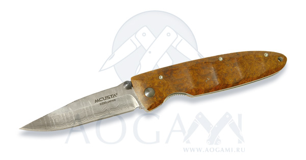

Что значит джентельменский нож? Я как раз выбирал попроще и понадежней! Именно поэтому - лайнер. Именно поэтому - прмая РК. И именно поэтому - G10. Я сознательно отказался от лимитед - не хотелось алюминия в рукояти, чтобы не потерять в хваткости. Нож выбирался именно как непонтанутый и надежный кухонник и прочее вне дома! При его-то габаритах "джентельментский"? Не знаю...
Да, есть в планах действительно "джентельментский" нож - Mcusta.Здесь да - клипса, позволяющая полностью спрятать нож в кармане, красивая рукоять, желательно дамаск, небольшой клинок и т.д. А в случае Боба выбор был именно практический. Прошу еще раз обратить внимание - в задачах этого ножа преполагалось - "замена кухонника вне дома с резучей сталью". А тактическими ломами - неудобно тонко резать хамон (который мясо) и прочий камамбер с салом... Или раз в поле - то именно Extrema Ratio? :)
Второе - буду только польщен, если увижу свой пост в разделе "обзоры". :oops:

Комментарий к файлу: Вот это, по-моему - джентельменский нож!
mcusta_mc16d-mc26d_damascus.jpg [ 31.01 КБ | Просмотров: 18963 ]
