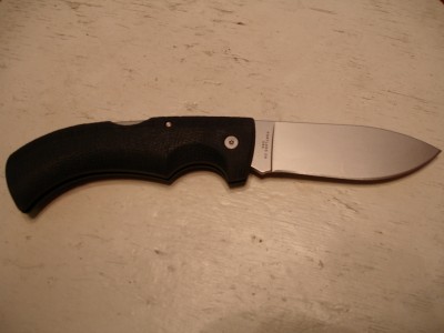

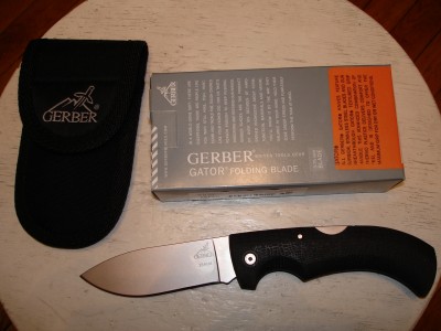

Увидел,я этот нож в Егерьмейстере на найфовке,понравился.Зашел в Солдат купить брусочек,вижу лежит,в руки взял и уже не выпустил.
Технические характеристики Материал клинка сталь 154CM
Покрытие клинка satin Finished
Замок backlock
Материал ножен Ballistic nylon
Длина лезвия ножа (мм) 96
Общая длина ножа (мм) 223
Твердость клинка (HRC) 59-60
Тип лезвия ножа Drop Point
Материал рукояти ножа Polypropylene base with santoprene over-mold
Вес ножа (г) 142

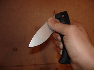

На выбор сильно повлиял материал клинка,кстати форма тоже на мой взгляд очень удачна.Заточен нож на твердую пятерку,особенно в сравнении перед этим купленными Кершами.Отдельная песня рукоять,во первых очень эргономична,и по ощущениям как из резины,мертво влипает в руку.Так же очень необычное решение,отсутствие на лезвии шпенька,дырки или чего то подобного для однорукого открывания.Первой мыслью было сверление отверстия,прикручивание шпенька или чего то в этом духе,но пощелкав ножом понял что он открывается и одной рукой(см.фото)и в этом есть скорее плюс чем минус в конце концов ножей со шеньками полно,а вот что бы так,никогда не видел.В комплекте прилагается чехол,пока очень тугой,надеюсь разработается,и вполне удобный.Ну и как положено ложка дегтя.Замок бэклок имеет небольшой продольный люфт и крепление лезвия к рукояти не выглядит надежно,кроме не совсем понятного резиноподобного пластика,лезвие ничего по оси не держит.Хотя люки им поддевать я и так не собирался,все же это не очень радует.
Итого,очень приятный нож не слишком агрессивного вида.

но шпеньк все ж (имха) нужен, т.к. при достаточно быстром открывании палец соскальзывает

ЗЫ: чехол намочил и оставил с ножем внутри на сутки - стал немного легче извлекаться

Поздравляю! Хороший нож! Насчет люфта продольного согласен есть такое дело.Но я мало видел ножей с бек локом и чтоб небыло люфта.Главное чтоб не складывался.

Хороший нож для реза. Собствено - геометрия клинка нам об этом и говорит. Использование сильных боковых нагрузок не предполагается, наверное потому и пластик рукояти не усилен металлом плашек. В сочетании с толстой осью (нагрузка распределяется по большей площади), и толстой рукоятью (еще больше площадь) - наверное те нагрузки на излом, что выдержит клинок, выдержит и крепление в рукояти.
Однако способ открывания показанный на фотографии, действенен только при сухих руках и клинке. Особенно если речь не идет о жире.
Мне он понравился в первую очередь своим неказистым видом. Прям как советский садовый складник. Лишний шанс, что жадные оборотни в погонах не захотят "изЪять на экспертизу".
А шпенек бы ему не помешал. Очень не помешал. Ведь жирными руками его разложить-сложить проблематично.

Мне шпеьки не очень нравятся, т.к. при глубоком резе или ковырянии "съедают" часть клинка, да и при заточке на малый угол, на некоторых ножах, пшенек становится ограничителем. Чтобы улучшить эргономику при открывании пальцем можно отрезным кругом нарезать небольшую насечку, такую как делают на ложах ружей и на щечках пистолетных рукоятей. Палец цепляться будет лучше, клинок практически не ослабится, и полезная длина клинка не пострадает.

154см сверлить - дело запарное...
да и ход у клинка мягкий, легко инерционно открывается...
если уж и дорабатывать, то мне больше нравится идея алекса-скара - нарезать насечку... тоже не просто, зато прикольней выглядит

Очень даже просто! Работы на 2 минуты и минимимум напряга! Нужна лишь бормашинка с отрезным кругом. Главное делать насечку не доходя до краев клинка, иначе в этом месте клинок обломится.
СообщениеДобавлено: Пт янв 11, 2008 15:43
Насечка не даст зацепиться уставшей или замёрзшей мокрой руке. А шпенёк - он и в Африке шпенёк.
