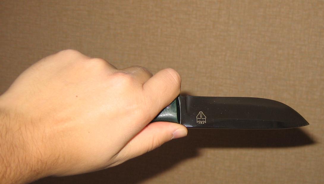

Первое, на что обращаешь внимание, беря нож в руку - он довольно тяжелый (субъективно буханка кажется меньше, чем есть на самом деле), баланс у него примерно на 1-2 см смещен от от больстера в сторону острия. Второе - постепенно приходит понимание, что нож собран ВООБЩЕ без косяков... То есть их совсем нет, несмотря на долгие поиски - ни щелей, ни заусенцев, ни следов обработки - ничего... Единственное - нож на стенде был тупой... совсем... когда был задан вопрос о качестве заточки, нож был поправлен г-ном Душеловым до состояния уверенного бритья волос и строгания бумаги, за что ему большое спасибо.
Клинок абсолютно неагрессивного вида, заполирован в зеркало, благодаря "недофальшлезвию" во весь обух выглядит довольно тонким, при этом на него спокойно можно класть пальцы - места хватает. Спуски вогнутые, но радиус довольно большой и на глаз это не видно, только руками ощущается. Насечка на обухе - удобная - и и не наминает пальцы и скользить им не дает. Нож строгает бумагу тонкими полосами, неплохо режет овощи и фрукты (яблоки, естественно, колет), при необходимости он же может работать с нетолстыми ветками и поленьями - запас прочности и вес вполне достаточные. Наверняка, несмотря на толщину, может и в качестве охотничьего/рыболовного разделочника очень неплохо выступать. Сталь, конечно, могла бы быть и получше, ну да ладно... зато 95-ая дешевле и неприхотливей, чем Х12. Главное, чтобы ТМО не хромало, а тут у РВС репутация хорошая.

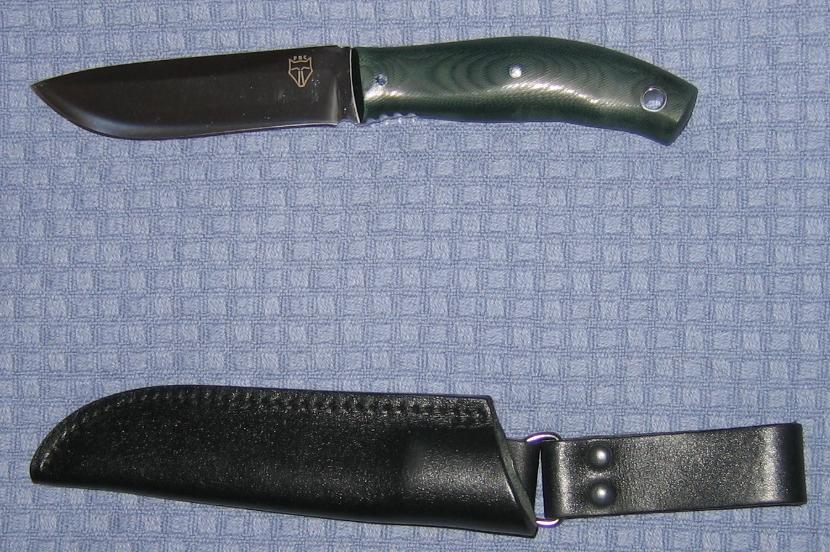

Рукоять из фирменной РВСовской микарты, не скользит, к мокрой руке липнет. Лежит в руке крайне удобно в любом положении. Монтаж, кстати, грамотный - смесь всадного и пластинчатого (то есть хвостовик еще и расклепан). На конце рукояти - отверстие под темпляк, усиленное металической трубкой. Края трубки, к моему удивлению, оказались обработаны.
Ножны очень удобные, с низким подвесом, нож в них входит и фиксируется очень плотно. Правда, качество кожи мне больше понравилось на АиРовсих ножнах, но это чисто субъективно.

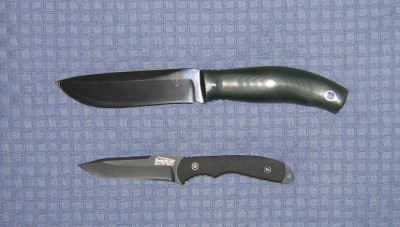

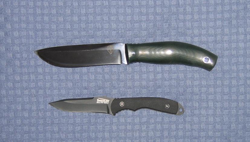

1541527.jpg [ 44.53 КБ | Просмотров: 15386 ]
1541525.jpg [ 102.7 КБ | Просмотров: 15399 ]
Комментарий к файлу: Буханка в сравнении с Timberline Lightfoot Mini Pitbull
1541523.jpg [ 81.98 КБ | Просмотров: 15397 ]

to Silver - лично для меня, рукоять, в самом деле, исключительно удобная. Но когда привез нож отцу похвалиться, то он ему в руку абсолютно не лег. Не для крупной, в общем, руки...
