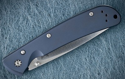

Этот нож я захотел давно. Собственно не так уж и давно, с момента публикации каталога Benchmade 2009. И вот, в минувшую субботу, аккурат после очередной найфовки питерского клуба Knifelife (эх, не успел!) мне принесли ЕГО.
Комментарий к файлу: Вот, только открыл коробку ;-)
_SAS9463.jpg [ 387.17 КБ | Просмотров: 44210 ]
Технические характеристики:
Общая длина ножа (мм) 191
Материал клинка 9Cr13CoMoV нержавеющая сталь
Материал рукояти ножа Titanium Handle Anodized Blue
Длина лезвия ножа (мм) 82,5
Толщина по обуху (мм) 3,05
Покрытие клинка Полировка
Тип лезвия ножа Drop Point
Замок Nak-Lock
Клипса Reversible
Вес ножа (г) 94
Класс Красный
Сразу скажу. Ничего подобного в красном (как бы дешевом) классе ножей Benchmade я еще не видел. Если бы я своими руками не открыл коробочку красного цвета, то ни за что бы не поверил, что Nagara, со всей её утонченной эстетикой стоит в одном ряду с ломиками вроде Vex-а или LFK. Если бы меня спросили, то я, без всякого сомнения, отнес Nagara к синему классу ножей, настолько он аккуратен и красив.
Комментарий к файлу: bm 10700 Nagara
_SAS9467.jpg [ 271.43 КБ | Просмотров: 44144 ]
Итак, Nagara.
Первые впечатления.
Для своих небольших размеров нож довольно увесист – почти 100 граммов. Всё что может быть отполировано – отполировано. Титановые обкладки привлекательного голубоватого цвета оказались весьма приятными на ощупь. В мою не очень крупную ладонь нож лег отлично. Порадовала и фурнитура.
Что касается заточки и реза, то тут, я вам доложу, полное благолепие. Из коробки режет как зверь. Nagara – первый нож, который из коробки не только стрижет бумагу и бреет с приятным хрустом руку, но и строгает волос на весу, без всякой дополнительной доводки. Ни один из имеющихся у меня ножей синего класса со сталью S30V и D2 не был выведен и заточен столь аккуратно. Как только достал его из коробки, я сделал одно бреющее движение вдоль предплечья и, на глазах у изумленной публики, собрал целую щепоть волосков. В общем, не разочаровал ни разу.

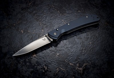

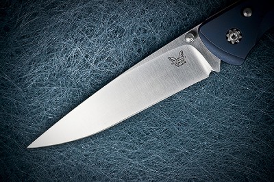

Полированный клинок имеет широкие прямые спуски почти от обуха. Любимая многими Бенчмейдовская бабочка, как ей и подобает, присутствует на “лицевой” стороне клинка. На противоположной стороне имеют место быть буковки 9Cr13, а также “любимая” многими надпись “CHINA”. В качестве лирического отступления могу сказать, что если бы все товары с пометкой “CHINA” были бы сделаны так же надежно, аккуратно и красиво то я бы пользовался только китайскими товарами. Несмотря на невысокую цену и бюджетный класс РК очень аккуратная и симметричная.
Комментарий к файлу: Клин
_SAS9501.jpg [ 406.83 КБ | Просмотров: 44116 ]

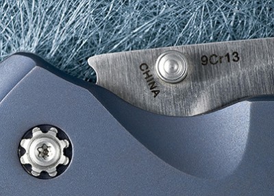

Комментарий к файлу: CHINA!!!
_SAS9495.jpg [ 166.4 КБ | Просмотров: 44089 ]

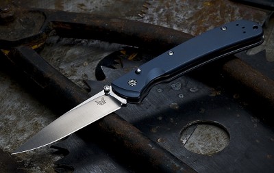

Для открывания присутствуют небольшие фигурные шпеньки с каждой стороны. Они достаточно отстоят от края обкладок, чтобы не создавать проблем при открывании любой рукой.
Комментарий к файлу: В открытом состоянии.
_SAS9499.jpg [ 355.93 КБ | Просмотров: 44117 ]

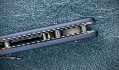

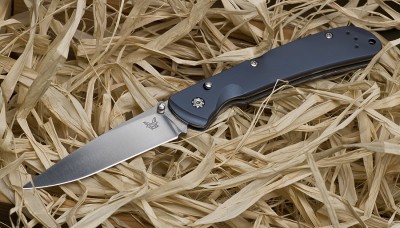

Рукоять открытого типа позволяет чистить нож без разборки. Рукоять собрана из двух стальных полированных стальных плашек, покрытых титановыми накладками. Сборка произведена на 3-х винтах. Кроме того, имеются три конструктивных элемента – 2 упора для фиксации клинка в открытом и закрытом состоянии, а также – трубка в отверстии под темляк.
Полированная клипса может быть закреплена 3-мя винтами на любой стороне рукояти.
Комментарий к файлу: В закрытом состоянии.
_SAS9492.jpg [ 357.24 КБ | Просмотров: 44095 ]
_SAS9493.jpg [ 449.88 КБ | Просмотров: 44093 ]

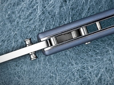

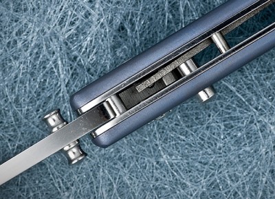

Замок Nak-Lock являет собой забавный симбиоз Liner-Lock-a и Back-Lock-а. Его можно назвать “горизонтальным бэклоком” или, если угодно, “лайнерлок наоборот”. Смех смехом, а замок получился весьма интересный и довольно прочный. Он сочетает в себе достоинства обоих названных механизмов и практически лишен их недостатков. Перемещаясь горизонтально, подобно лайнеру, он фиксирует клинок своеобразным крюком, если угодно, кочергой, входящей в специальный вырез клинка. см. фото. Все довольно прочно. Люфтов не обнаружено. В открытом состоянии лезвие фиксируется за счет замка и специального упора. В закрытом – за счет фиксирующего шарика и второго упора.

Я ждал когда ж кто-нибудь выскажется про china. :D
Мне вот как-то пофигу что там написано. РК ведет себя (пока) отлично.
И никаких комплексов по поводу того, что на ноже не М4, я не испытываю. :roll:
Не в обиду никому. Просто на мой взгляд, ежели нож хороший, сбалансированный и выполняет свои функции - резать хорошо, то не пофигу ли на сталь?
