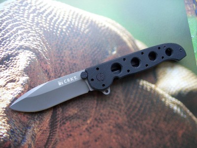

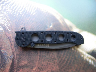

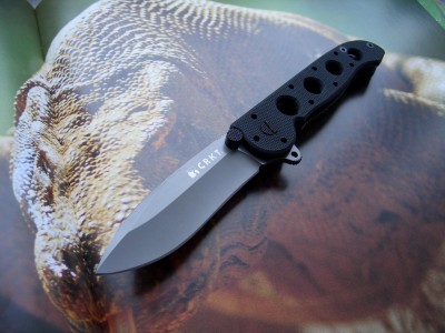

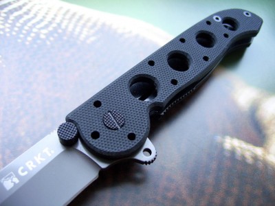

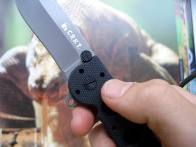

Наконец мой новый нож, CRKT M21-02G у меня. Я давно поглядывал на М серии этой фирмы, но они всегда были дороговаты для меня. Но потом я увидел, что у CRKT есть модель M21 с G10 и не AUS8, как обычно, а китайской 8cr14. Качеству китайской продукции я удивляюсь уже давно, так что у меня не было другого выбора. Я изучил размеры ножа и решил, что закажу уменьшенную версию, M21-02G.
И вот он у меня. Сначала, во время продажи, я подержал его только 5 секунд и вернул в коробку, потому что спешил. Первое впечатление? Я ошибся. M21-02G ничем не отличался от других ножей из моей коллекции. Я вернулся домой и открыл коробку снова, в надежде, что найду у ножа плюсы и разочарование исчезнет. И вот сложенный M21-02G у меня в руке. Указательный палец ложится на флиппер и раздаётся негромкий щелчок, намного тише и спокойнее, чем у моего Skyline от Kershaw. Четыре пальца обхватывают рукоять ножа, большой палец ложится на насечки на клинке... Как же я ошибался! Нельзя судить по ножу после 5 секунд контакта, сложится ложное впечатление. Нож мне очень понравился. Это то, что я искал. В ноже не присутствуют ни украшения, ни выпендрёжный дизайн, зато присутствуют надёжность, удобство и спокойствие. Нож красив по-своему. Всё, хватит болтать.
Рукоять на M21-02G из моего любимого G10 и внутри из алюминия. Сам по себе G10 не особо цепкий, примерно как на Бёрдах, но в общем рукоять очень цепкая. По всей рукояти для уменьшения веса ножа просверлены 6 больших отверстий. Четыре с одной стороны и только два с другой из-за лайнера. Так же по всей рукояти присутствуют 15 маленьких отверстий и ещё 3 для переставления клипсы.
Рукоять на ноже довольно удобная, как раз под мою руку. (Я уверен, что взрослому человеку рукоять покажется слишком маленькой) Флиппер создаёт небольшую гарду. Нож удобно держать как прямым, как обратным так и диагональным хватом. Стоит добавить, что на всех ножах из М серии (могу ошибаться) ось клинка рифлёная, как шпенек.
Скорее всего, дизайнер ножа Кит Карсон думал о диагональном хвате, при котором большой палец ложится примерно на ту часть рукояти, где находится ось клинка. Нож очень продуман. Повторяюсь, рукоять очень цепкая, что уменьшает шанс потери ножа при потной руке. Открывается нож либо об флиппер, либо об шпенек.
Наверное, это один из немногих ножей, который можно открыть об двусторонний шпенек, предназначенный в первую очередь для большей фиксации клинка в открытом состоянии. Шпеньки на ноже чёрного цвета, рифлёные. Флиппер не очень большой, но удобный. Нож легко открыть об флиппер без необходимости доводки рукой.
Стоит добавить, что на флиппере присутствуют насечки, что уменьшает шанс соскальзывания указательного пальца с флиппера при потной руке. На мой взгляд, это очень важная вещь.
Клипса держится на трёх винтах и занимает больше половины длины рукояти ножа. Она чёрного цвета, не особо жёсткая и переставляемая, но не для левшей. (tip up/tip down carry)
Auto Lawks
Лайнер и Auto Lawks
Лайнер чёрного цвета заходит ровно на середину пятки клинка и снабжён дополнительным мини замком, Auto Lawks. Auto Lawks придумала и запатентовала Columbia River, его задача не дать сложиться Лайнеру. Подробнее об Auto Lawks можно узнать по ссылке в конце обзора. Сначала я думал, что это не очень удобная вещь, но вскоре научился складывать нож одной рукой, это очень просто.
Нож приятно тяжёл. Не настолько тяжёл, чтобы оттягивать карман, но и не настолько лёгок, чтобы не чувствоваться в руке, я это не люблю. Уж лучше нож будет тяжёлым, чем настолько лёгким, чтобы не чувствоваться в руке.
На клинке присутствует лого фирмы, название модели, номер патента, лого дизайнера и серое покрытие из нитрида титана. Заводская заточка на пятёрку, бумагу на вису режет отлично, руку бреет. Форма клинка? Скорее всего, это модифицированный spear-point. На ноже очень интересная форма клинка. Симметричное начало улучшает качество колющих ударов, а более широкая часть клинка – режущих. Сталь на клинке – 8cr14. Не самая лучшая сталь, но своих денег стоит. На клинке присутствуют насечки.
В целом, нож мне очень понравился. На данный момент он является моим любимым. В M21-02G присутствует своя харизма. Его удобно носить с собой, цепкая рукоять, продуманное открывание и хороший клинок. Качество сборки приличное, люфты отсутствуют. Суперский нож, за свои деньги.
