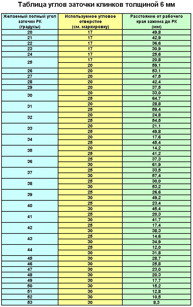

Короче, готово! Выкладываю, как и обещал.
Кому надо, налетай, разгребай, пока тепленькие...
:D
Таблица углов заточки клинков толщиной 2 мм.jpg [ 149.81 КБ | Просмотров: 38949 ]
Таблица углов заточки клинков толщиной 4 мм.jpg [ 143.47 КБ | Просмотров: 38949 ]
Таблица углов заточки клинков толщиной 5 мм.jpg [ 150.32 КБ | Просмотров: 38949 ]
Таблица углов заточки клинков толщиной 6 мм.jpg [ 154.49 КБ | Просмотров: 38949 ]

Автор:  balu_66 [ Чт сен 24, 2009 15:09 ]
Заголовок сообщения:  Re: Таблица для получения желаемых углов заточки на Lansky
евлампий писал(а):
balu_66
Спасибо за труды.
Вот бы кто ещё для точилки DMT подобные таблицы составил.
Я не знаком с этим изделием.
Пришлите в личку фотку. Подумаем.
Автор:  balu_66 [ Чт сен 24, 2009 15:34 ]
евлампий писал(а):
balu_66 писал(а):
таблицы и для толщин в 2 мм, 4 мм, 5 мм и 6 мм.
Ага. Наиболее ходовые толщины клинков.
Что то я не допонял.А если толщина 2,5;3,5;4,5;5,5мм то какой угол будет?
Будет угол не тот, что указан в таблицах, привязанных к конкретным толщинам клинков.
Выходов несколько: сделать еще 4 таблицы или прислушаться к уважаемым "Геннадий Максимович" и "Железный зуб" и забить на точность угла. Резать-то все равно будет!!!
Ну или взять среднее арифметическое значение между двумя табличными результатами соседних толщин... Не уверен, но может быть...
Ну или посчтать по формуле, мы же с Вами знаем, что половинный угол заточки будет равен арктангенсу отношения противолежащего катета к прилежащему. За разъяснениями к Пифагору и "SergSpb81". Это они начали первыми...
8)
ЗЫ: Ну а серьезно... Тут некоторые трудящиеся недоумевают о нужности этих-то таблиц, которые уже сделал. И желание делать еще 4 как-то не появляется. Почему-то... :(
Автор:  balu_66 [ Чт сен 24, 2009 15:35 ]
Железный Зуб писал(а):
Работа большая и серьёзная, заслуживающая уважения.
Спасибо.
