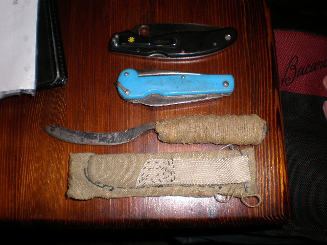

На найфовке многие с интересом крутили в руках смешной самодельный ножик — я называю его крысиный хвостик — что и сподвигло меня на описание.
IMG_9500a.jpg [ 303.35 КБ | Просмотров: 18837 ]
Начинать надо издалека. Отец у меня геолог, студентом я на каникулах ездил с ним в экспедиции. Итак, место — километров 80 восточнее Нижнеангарска, тайга, горы. Молодой оболтус сломал нож. Без ножа... плохо, очень плохо. Предмет даже не первой, нулевой необходимости. После у меня рефлекс выработался — выходя из лагеря, хлопок по боку — проверить нож, хлопок по карману — проверить спички. Можно забыть что угодно, но нож и спички обязаны быть.
По счастью, дело было в базовом лагере, мимо него раз в день-два даже машина проезжает. Если дождей не было. Отец, найдя металлический пруток (предположительно — тягу от «Урала»), взялся сделать нож. Я был послан за сухими корнями кедрача, они очень жарко горят. Ковали на гладком камне геологическим молотком. Первую треть прутка превратили в лезвие, последнюю треть загнули на 180 градусов вперед, получилась ручка. Закаливали в солярке. Тут же проверяли на консервной банке — режущая кромка не должна заворачиваться или выкрашиваться, на большее не претендовали. Получилось с третьей попытки. Рукоять обмотали обрывком какой-то ленты, поверх неё шпагатом.
Ножны тоже простые — прямослойную чурочку подходящего размера вчерне обтесали и раскололи вдоль. Выбрали ножом место под клинок. Обстругали начисто, сложили и обшили кусочком брезента. Брезент выступает над дощечками для захода части рукояти, форма держится проволокой. Дощечки прижимаются друг к другу брезентом и держатся только трением, клея нет.
IMG_9496a.jpg [ 77.23 КБ | Просмотров: 18837 ]
Нож честно отработал весь сезон и оказался довольно удобным. Очень легко точится, первоначальную заточку теряет быстро, но продолжает резать. Резать очень удобно, строгать похуже. Весьма подвержен ржавчине.
IMG_9495a.jpg [ 18.37 КБ | Просмотров: 18837 ]
Характеристики: клинок 115, из них лезвие 85. Рукоять 100, общая длина 215. Спуски от обуха, легкая выпуклая линза. Толщина клинка 1.9, ширина 12.5. Цифры в силу конструктивных особенностей приблизительные.
Переведен в раздел «Ностальгия, экспонаты действующие». Иногда выезжает на природу, но используется бережно. Специально сохраняется в первозданном виде.

Да, ножик прикольный, и достаточно удобный. Это вам не джамбуй, выкованный на камне восточными криворукими мастерами. :mrgreen:

напомнил "нож выжившего" пусть не внешним видом, но общей концепцией :)

А я все гадал, что же это такое :mrgreen: и как оно на найфовку попало :mrgreen: ? Теперь ясно.

Интересная история рождения ножа... :)

А что, достойный экземпляр, без шуток. Наша голь на выдумки хитра!

Так я и не шучу. Порой самые странные на первый взгляд вещи, оказываются незаменимыми в каком-то деле. Я бы такой нож тоже сохранил обязательно, на память. А когда вчера на фото его увидел, думаю - что за штука такая непонятная :mrgreen: ? Экзотика может какая-то из жарких стран? А ножик-то из Бурятии оказался :mrgreen: .

В походных условиях отковать нож, термообработать его...это пять баллов! Главное назначение исполнено. Геометрия такая, что им действительно можно выполнять большинство резательных работ

Сперва подумал что это серп переточеный. Ковать на коленке из того что есть - полный отпад!

Понравилась идея выгнуть протук для формирования грамотной РК (за счет "потери" обуха).

Дык такой выгиб получается сам собой, когда спуски ковкой выводишь

Да, специально не гнули. Форма получилась естественным путем, хоть и не внезапно. :) Что-то подобное и ожидали. Даже пришлось бороться с чрезмерным изгибом.

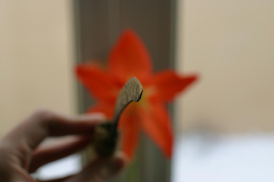

Вот похожий крысиный хвостик :D

гы... тот самый.. помню, как все удивлялись, когда его из ножен доставали :)

В экстремальной ситуации можно сказать всё это смогли сделать. Это самое главное - не растерялись.
Действительно, много общего. Что не удивительно. :)
