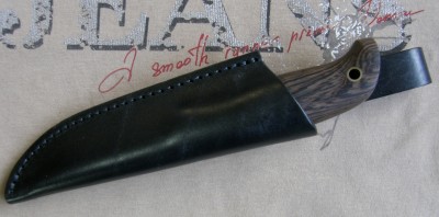

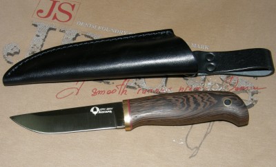

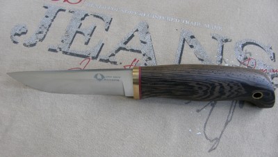

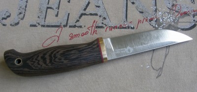

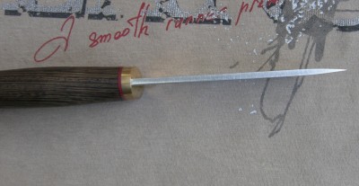

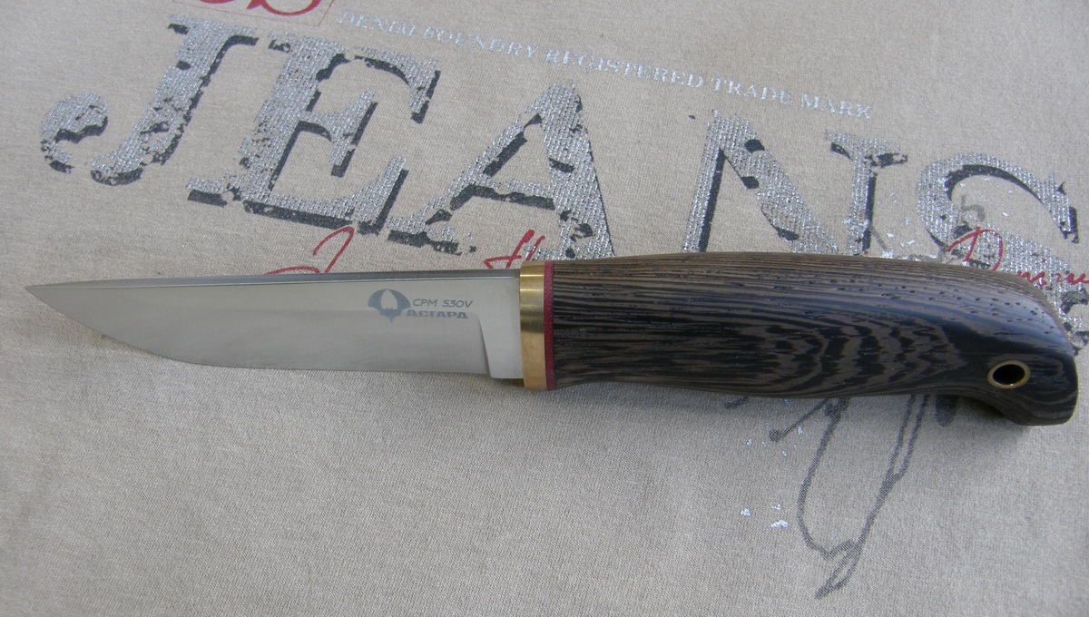

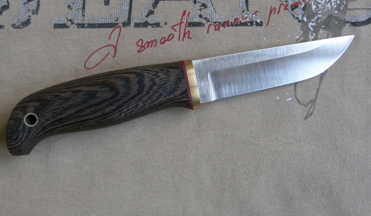

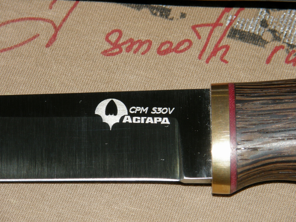

А вот собствнно и виновник обзора: Ф-11 АСГАРД с лимитовым клинком из CPM S30V. Нож выполнен в четко выдержанном скандинавсом стиле, клинок "дроп пойнт" длинной 118мм, шириной 25 и толщиной в обухе 3.5мм. Спуски прямые, лезвие без покрытия, но с абразивной обработкой, что делает клинок всегда опрятным (не остаются пальцы как на зеркалке) На левой стороне клинка лазерная гравировка логотипа и марки стали. Рукоять выполнена из дерева венге, больстер бронзовый, между ним и венге тонкая декоративная красная полимерная прокладка - мелочь, а приятно! В тыльной части рукояти отверстие под темляк, бронзовая трубка D5мм. Общая длинна ножа 225мм, ножны погружные (нож-то финский) из толстой черной кожи, подвес свободный. Нож сидит в них плотно, в перевернутом положении не вытрясти, но извлекается рукой свободно. Если нож сравнить с Чебурковым Шквалом, о котором был обзор, то по качеству отделки больдстера, обработке венге, полировки клинка...явно не джентельмен в смокинге. Его можно сравнить с питбулем - упорный, крепкий и агрессивный. Особо отмечаю четко выверенную эргономику рукояти, резать им просто какой-то экстаз!
Давно я такой нож в руке не держал. Закалка клинка предположительно 59-61 НРС, точится не просто и без навыков можно сорваться в истерический смех, после безуспешных попыток его бритвенно наточить. :mrgreen:
Ну уж ежли наточен, то рез просто убийственный. Порезал я им полно, рез агрессивный сохранился, что очень радует. Еще раз убедился что РВС (он жеж АСГАРД) умело делают термичку не только на на "своих" но и забугорных порошковых сталях. Очень хочу поюзать Duratech 20 от РВС, но это будущее, а сейчас фото:
F11 1.jpg [ 368.8 КБ | Просмотров: 22935 ]

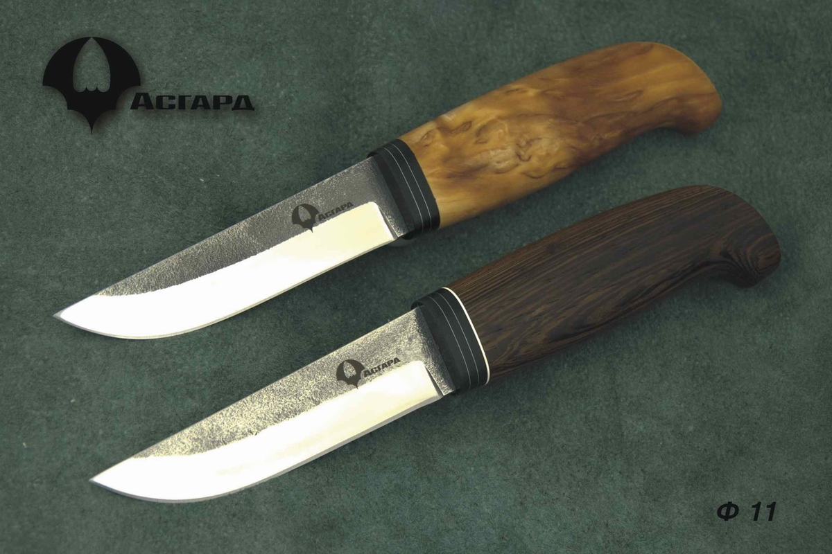

А это серийные ножи, с элементами ковки, очень красиво
F 11 Серийка 1.jpg [ 360.35 КБ | Просмотров: 22822 ]
