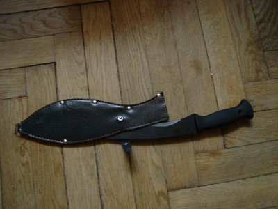

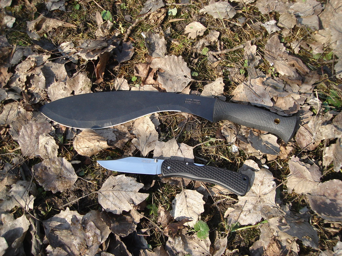

Немного ТТХ и первых впечатлений.
Длина клинка 310 мм
Толщина клинка 4 мм
Ширина клинка в самом широком месте 69 мм
Длина рукояти 130 мм
DSC01472а.jpg [ 247.38 КБ | Просмотров: 19093 ]
Есть отверстие под темляк. Желтая (?) трубочка, не развальцована. Если внимательно присмотреться, то отверстие в рукояти несколько шире, чем трубочка.
Берешь в руку - центр тяжести явно смещен вперед, это хорошо.
На клинке черное покрытие. Лезвие на 50 мм от рукояти не заточено. Не просто затуплено, а имеет плоскую грань. Очевидно, в целях безопасности. Меньше шансов травмировать руку.
Ножны – этакий "лопух" из шкуры "дермантинца". Со стороны лезвия проставка из плотной кожи, усилено четырьмя заклепками в дополнение к шву. Такая же на одну треть ножен с другой стороны и еще одна заклепка. Фиксация в ножнах – хлястик с кнопкой со стороны обуха. Вынимается легко. Если судить по обзорам, то эти ножны лучше оригинальных.
Есть подвес для поясного ремня – петля, закрепленная двумя парами заклепок. Еще на "острие" ножен есть кольцо. Вернее, не кольцо… :roll: , как кольцо, только прямоугольное! Могу только предположить, что туда ввязывается какой-нибудь дополнительный шнурок.

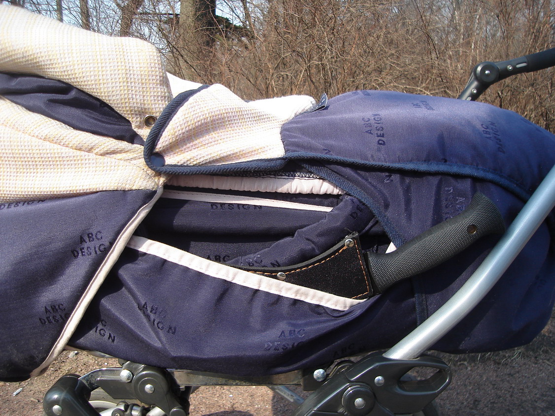

Решил совместить прогулку с ребенком и проверку кукри. Вопрос, как донести до парка, даже не стоял. В коляске, естественно!
DSC01409а.jpg [ 393.99 КБ | Просмотров: 19093 ]
Кладем в боковой карман, прикрываем рукоятку верхним чехлом
DSC01410а.jpg [ 388.43 КБ | Просмотров: 19093 ]
и дополнительно кладем накидку от дождя.
DSC01411а.jpg [ 338.26 КБ | Просмотров: 19093 ]
Все! У нас лежит только накидка! :lol:

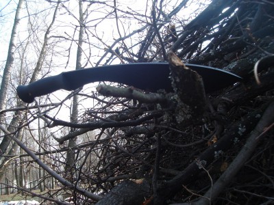

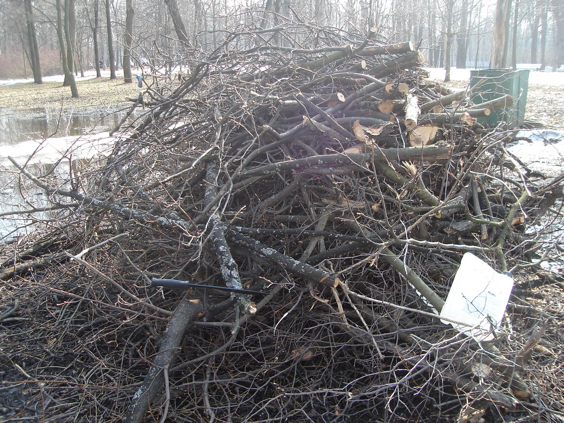

Дошли до парка и я сразу же увидел кучу веток, сложенных в удобном месте.
DSC01416а.jpg [ 528.97 КБ | Просмотров: 19093 ]
DSC01419а.jpg [ 393.73 КБ | Просмотров: 19093 ]
Моим первым порывом было порубить торчащие прутики "на скаку" (наивный). Но они только гнулись или, в лучшем случае, ломались. Автомобильные покрышки и пластиковая канистра от ударов только подпрыгивали и презрительно гудели. Осознав, :oops: что подобная штука попала мне в руки первый раз в жизни, а рубящей техникой мне до этого заниматься не приходилось, перешел к более прозаичным вещам.

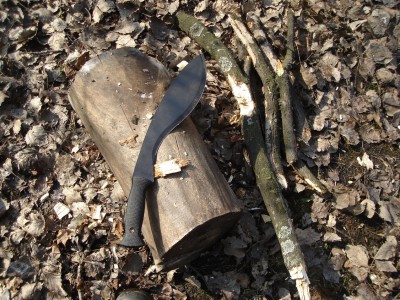

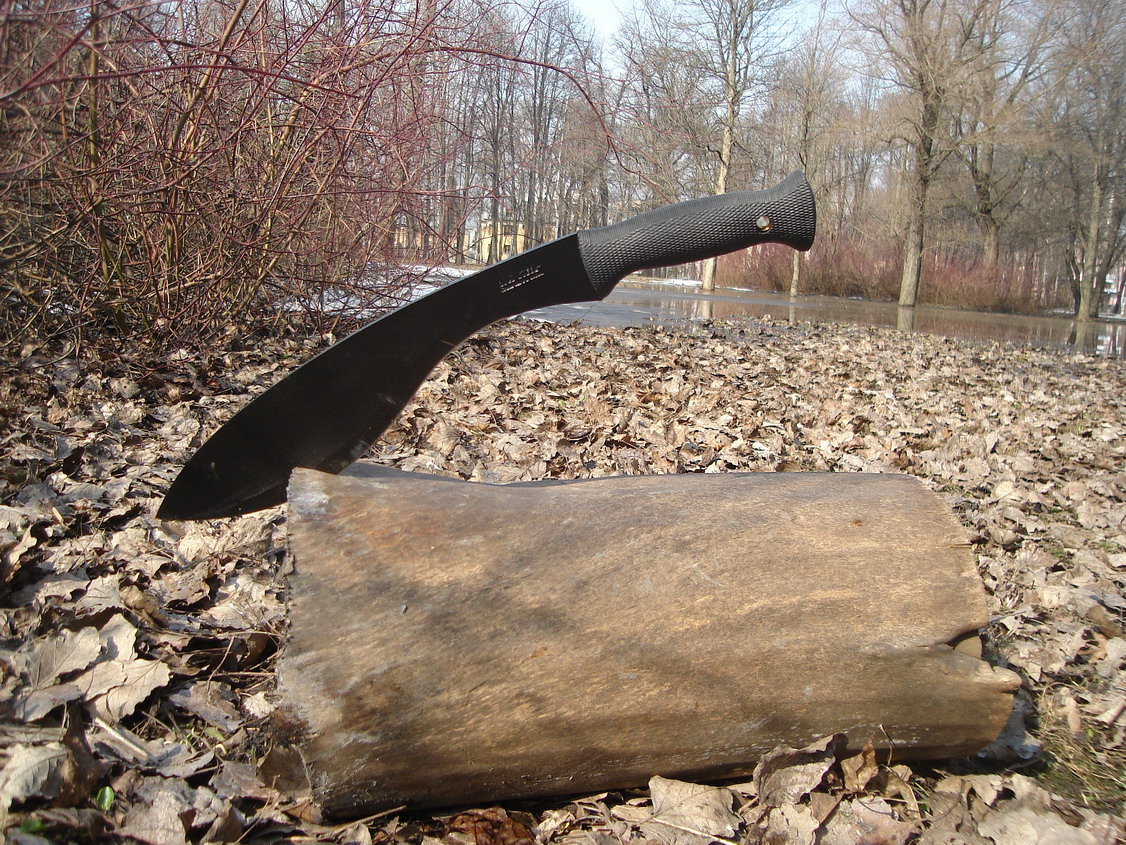

В кустах удачно нашелся небольшой пенек,
DSC01424а.jpg [ 506.68 КБ | Просмотров: 19092 ]
а из кучи я вытащил ветку метра два, толщиной от двух до (примерно) десяти сантиметров. Положив её на пень, приступил.

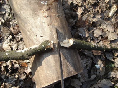

До четырех сантиметров, перерубается легко, с одного удара.
DSC01425а.jpg [ 401.26 КБ | Просмотров: 19092 ]
Дальше – уже по аналогии с топором, вырубать кусок с двух сторон. В самой толстой части нужно уже шесть-восемь ударов.
DSC01426а.jpg [ 503.07 КБ | Просмотров: 19092 ]

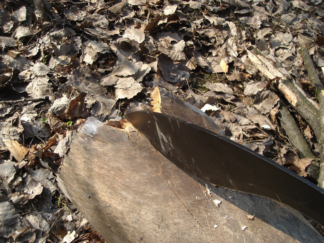

В завершение "поковырял" пенек. Кусочки вырубаются хорошо.
DSC01428а.jpg [ 466.98 КБ | Просмотров: 19092 ]
Вспомнив, что это, в какой-то степени, универсальный инструмент, вырыл небольшую канавку. Роет хорошо, т.е. окопать, например, костер – не проблема.
Тычковые удары, что прямым, что обратным хватом, как-то "не идут". Ну, это и неудивительно.
Поймал себя на том, что при рубке рука сама "сползает" на навершье рукояти. Очевидно, требует клинок подлиннее. Притом, что к самой рукояти претензий нет, в руке сидит хорошо. Темляк пока не использовал.
Может, ничего нового я этими тестами (и обзором) не открыл, просто захотелось поделиться первыми впечатлениями и показать фотографии. Вдруг кому пригодится.

Я тоже купил такую кукрю и отдал брату кусты рубить на даче. Не по мне она с ее ляпами. Смотрится ничего, но качество исполнения все же низкое. Особенно это касается спусков. Ножны - вообще только на помойку.
Так все мачетеподобное - инструмент для черновой, "грязной" работы (ИМХО). В той же Латинской Америке их изготавливают из самых бюджетных материалов, хотя пользуют часто.
Что касается ножен, то у оригинала они... не лучше (тоже самое по клинку). Вот, например http://knifelife.ru/reviews_cold_stell_kukri.html
