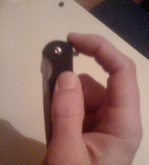

teknobard
 Заголовок сообщения: Re: Краткий обзор Kershaw Chill 3410
СообщениеДобавлено: Вт дек 28, 2010 20:27
Я конечно дико извиняюсь, сегодня стал обладателем этого чуда!!! (двух точнее Рэт и Чилл)
Пошел за Ontario Rat и не смог удержаться.
Открывается он не совсем так как на вашей фотографии - а офигительно легко и со щелчком.
Снял как смог - играюсь - остановиться не могу))) кайф
Кайф-найф

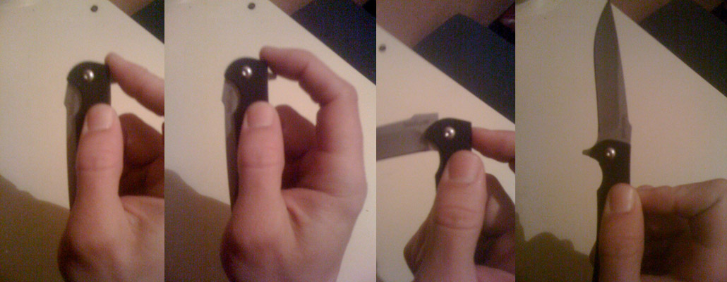

teknobard
СообщениеДобавлено: Вт дек 28, 2010 20:29
воть gif
резкий щелчек по выступу и клинок легко вылетает
да, планировал приобрести еще нск Стерх, но как-то не впечатлило, хотя формы все равно нравяться, а вот какчество не особо. а эти - орлы просто.
222.gif [ 222.13 КБ | Просмотров: 45506 ]
