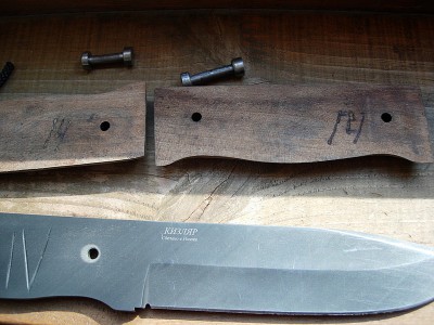

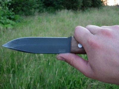

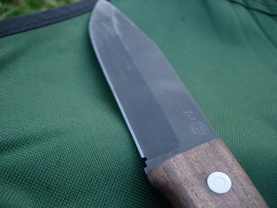

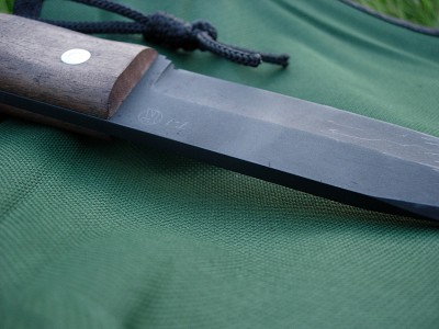

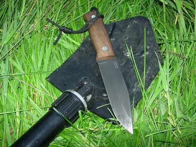

Нож очень увесистый - внушает надежность, заводская заточка плохая изначально - перетачивать не стал, решил поубивать на пикнике его, резал жестянку для импровизированной печки, неделей позже случилось так что оказались без топора, пришлось колотить по нему поленом на американский манер - все успешно "забатонили" Изначально подразумевалось нож не жалеть... ножны понравились в плане качества, нож в ножнах сидит не очень крепко, легко вынимается одной рукой на подвесе. Ну в общем если нож сразу переточить - то для грубых работ подойдет, для тонких не очень из-за толщины клинка. О качестве думаю можно судить по фото, не знаю как определить стойкость покрытия, т.к. первый нож такой у меня, на ганзе сказали что покрытие плохое. Еще к недостаткам можно отнести очень пухлую рукоять - держать нож в руке не комфортно.
Характеристики
Полная длина 240 мм
Длина клинка 127 мм
Толщина клинка 4.5 мм
Ширина клинка 30 мм
Материал клинка французская сталь z60
Твердость 56-58 HRC
Материал рукояти кавказский орех
Конструкция плашки приклепаны к хвостовику идущий по всей длине рукоятки
Ножны/чехол поясные ножны из натуральной кожи
Примечание не относится к холодному оружию

pa4ino
Приветствую на сайте!

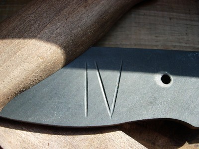

Нож внешне не возбудил. А про качество не скажу - это им работать надо... Непонятны насечки в видже римской IV на пластине под рукоятью.

Честно говоря, нож не вдохновил... Тяжёлый нож с плохой заточкой и неудобной рукояткой... :( В принципе, у Кизляра есть более удачные модели. "Енот", "Таран", "Финский".

pa4ino, обзор хороший.

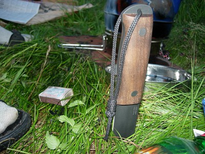

Зато какой еще нож от души воткнешь по рукоять в землю ? :)

Римские цифры это я так понимаю порядковый номер что ли, на рукояти тоже 14 написано. Вот сейчас без рукояток лежит :) ну прям отличный метательный нож получился :)
Из имеющихся у меня фикседов смело воткну любой... :D
...Сначала просеяв землю через крупное сито, затем через мелкое... :)

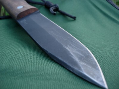

Это сорт 8)

ну да, 4 мм при спусках от середины, это топорик скорее.
Про IV ржунемогу. :mrgreen:

Римские цифры это для того что бы после покрытия клинка не перепутать что к чему - это я давно понял :)
Про топорик - правда.

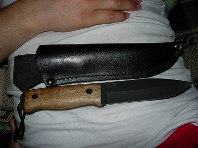

Форма рукояти какая-то неопределенно-дурацкая.
А сколько он стоит? В принципе, нормальный материал для переточки-переделки.

Как заготовка для переделки под себя хороший вариант. Даже просто сняв рукояти получаем отличный нож для метания.
Стоит примерно 2000 руб. это с наценками в магазине, 600 км от Москвы
