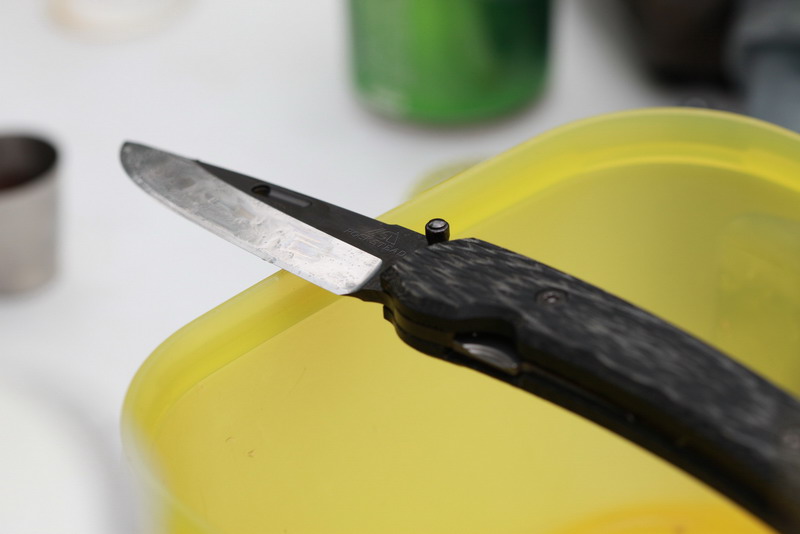

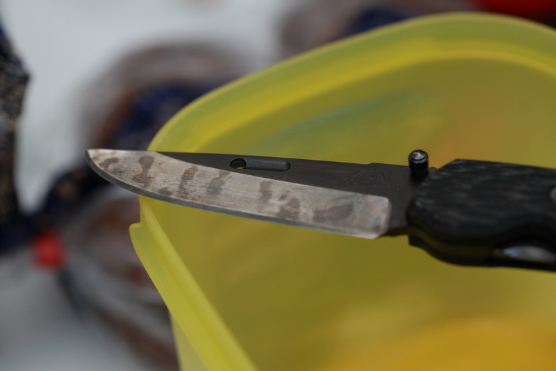

фото 001.jpg [ 87.65 КБ | Просмотров: 8633 ]
фото 002.jpg [ 93.77 КБ | Просмотров: 8633 ]
фото 003.jpg [ 106.35 КБ | Просмотров: 8633 ]
После нарезки овощей нож покрылся не темными пятнами в тех местах, где не был защищен покрытием.

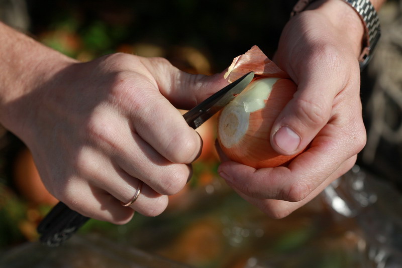

После того, как нарезали соленые огурцы темные пятна на клинке стали более явственными и клинок стал практически камуфляжным, и появилась питтинговая коррозия.
фото 005.jpg [ 63.34 КБ | Просмотров: 8633 ]
Далее все увлеклись и заговорились, и нож был оставлен на столе в открытом виде. Пошел мелкий дождь. Тестирование уже закончилось, и сытые и уставшие мы просто сидели у костра беседовали, делились впечатлениями. Когда стали собираться, я увидел нож, оставленный под дождем и покрытый крупными каплями дождевой воды. Под открытым дождем нож пролежал минут 20. Стряхнув воду, я оглядел нож – выглядел он так же как и после нарезки огурцов. Вытерев его об рукав, убрал в чехол. Через пару часов, оказавшись дома, вынул нож из чехла и увидел, что весь клинок практически одного цвета! Как будто весь он покрыт DLC. Странно, что грани, образующие РК, практически не коррозировали. Чем это объясняется не знаю.
Как и в случае с нескладным Рокстедом, клинок заметно окислился, но не начал пачкать продукты и портить их вкус. Пострадал лишь внешний вид ножа, что тоже неприятно!
