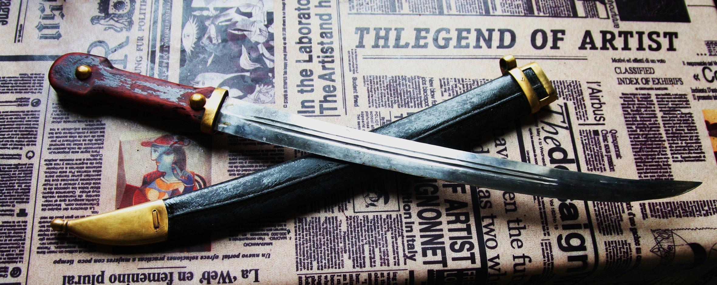

Вот попала ко мне такая штука, попала каса касой с текстолитолвой рукоятью и без ножен, вопщем немного реконструкции. Современная фурнитура, немного несоответствует исторической, пришлось доработать пробелы,гдето поставить скобу, гдето нареать резьбу и состарить, склеить ножны и обтянуть кожей.
год рождения клинка1913.
немного истории можно посмотреть на этой странице в самом низу. http://www.rkb.vrn.ru/Kasak/Orushie/Kingal.htm

Вопщем всё разборное, как и должно быть.:) пока недоделано, надо как то зачернить рукоять и застарить латунь.

Гы, давно занимался подобным :mrgreen: Прибор состарить ХЖ, дерево скотчбрайтом пройтись (вроде правильно написал) Клиночек в хорошем сохране,а где клеймы проверки и завода? Сточены? На рукояти краснуха? Аутентичней и красивше был бы орех,хотя рукояти и крашеные под лаком были...С ножнами у них свободней хоть холстом обтянуть можно. Имхо на прибор металл потолще бы и с обратной стороны утопить пуговку сильнее в дерево.Так что нифига не реставрация! :mrgreen: -вот такой я вредный :twisted:

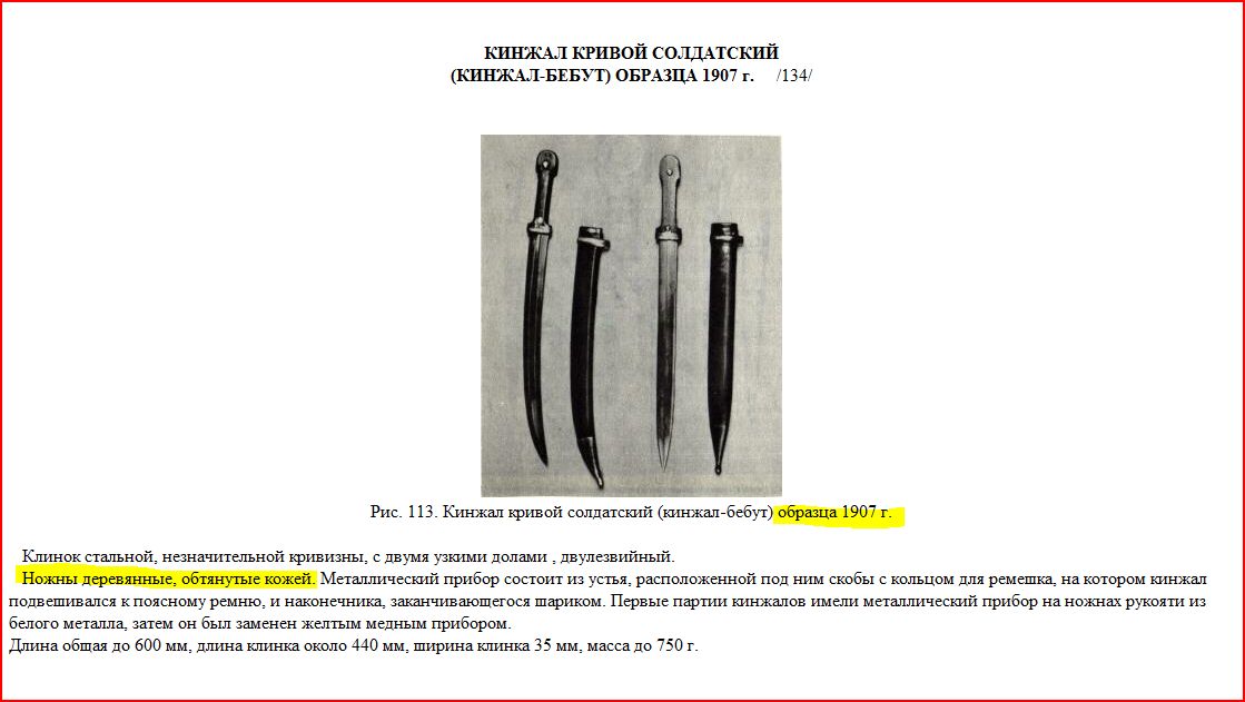

Саша , чтобы не говорили , если вещь уже была переделана каким-то "умельцем " , имеешь полное моральное право переделать еще раз .
Если хочешь , то вот по бебуту http://talks.guns.ru/forummessage/79/780794.html
Из ссылки следует , что ножны обтягивали не кожей , а парусиной , которую пропитывали воском и еще какой-то хренью ( старинная микарта :mrgreen: ).

До чего ж вы поспорить любите. :lol:
Всё что я видел, обтянуто кожей. :wink:
