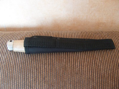

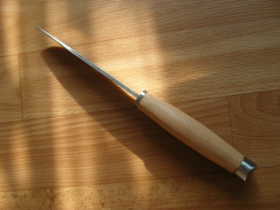

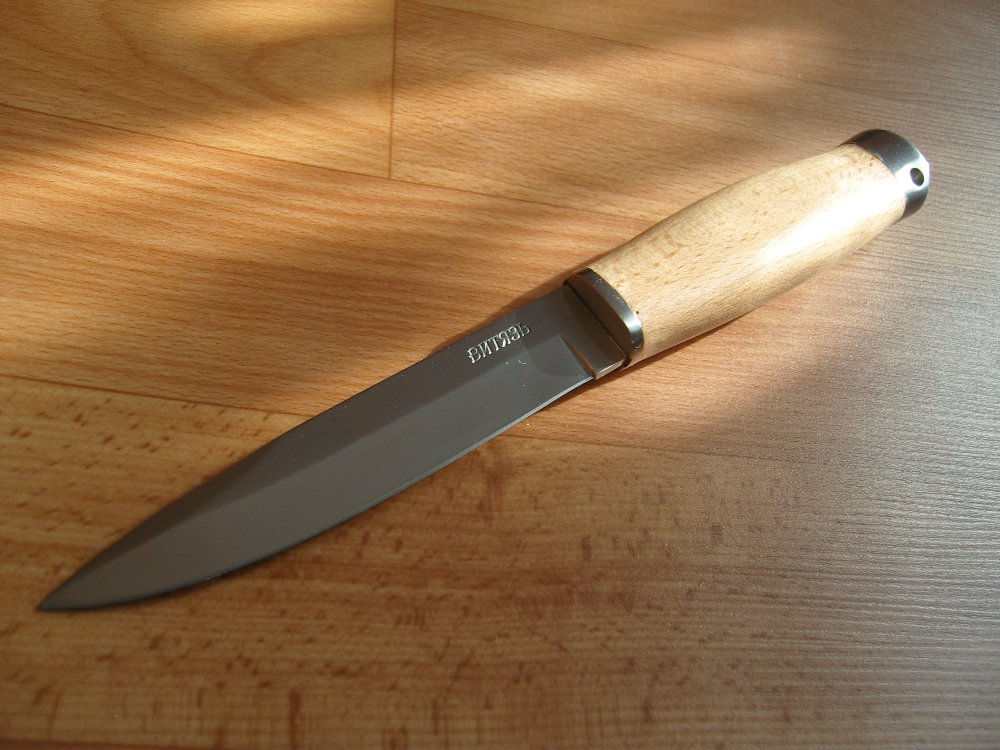

Доехал до меня наконец то.
Клин 65х13: 126, 21, 3.2мм. Рукоять бук, 112мм.
С толщиной клинка повезло видно, говорили что может быть 2.8мм, так клин довольно прочный, сведен около 0.5мм, режет, колет отлично, нормально правда еще не заточил.

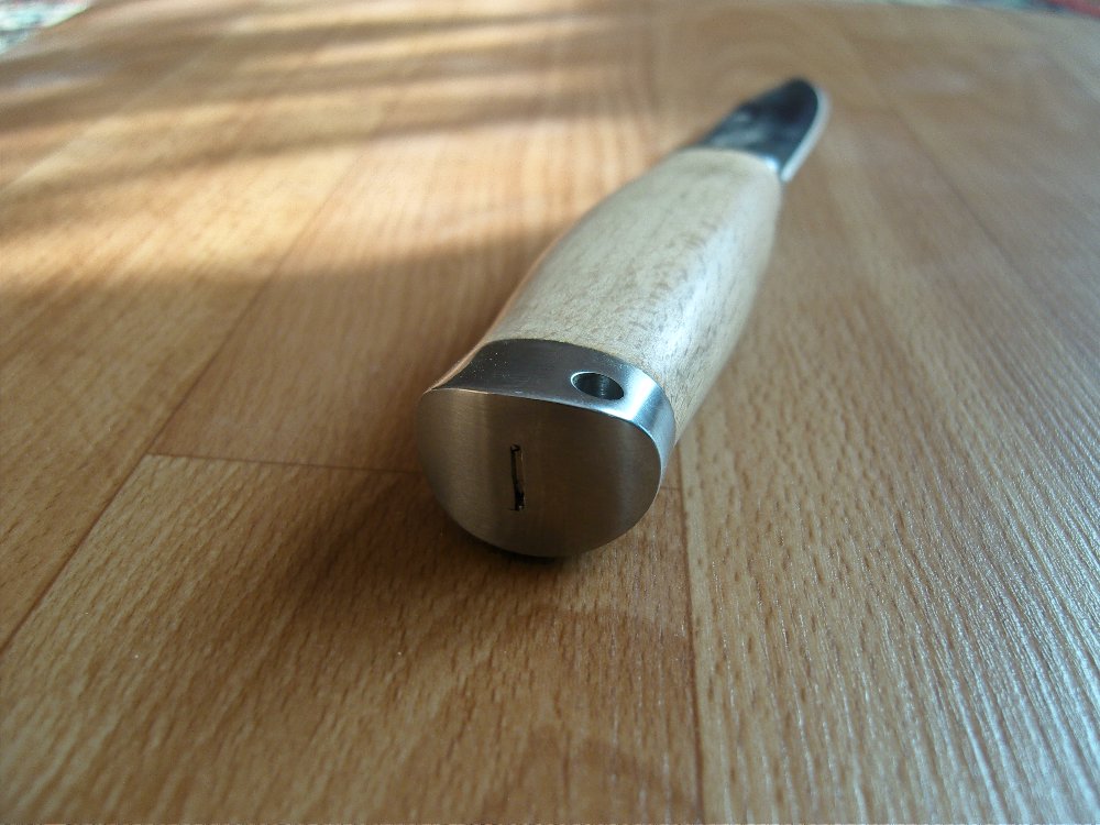

Рукоять сбалансирована, но.. свершено не приятна руке, похожа на пластик, кроме того заметны трещины какие то. Поэтому скорее всего буду переделывать ее.
Сталь.. надфиль скользит немного царапая, ориентировочно не менее 55 твердость, может больше. Ножны кардура, без каких либо надписей, погружного типа, аккуратные, по размеру.
В общем ножом доволен, обошелся 800р с пересылкой.

СообщениеДобавлено: Вт янв 10, 2012 3:46
Пока я нисколько не пожалел что купил этот нож, клинок стоит этих денег, сталь честная наша 65х13, вязкая и твердая единиц 55-56. Через мои руки прошло много китайцев.. и наши некоторые.. Именно этот нож можно брать у VN, если еще остались. Можно сделать хороший нож с него. Главное клинок.. хорошая геометрия, толщина, сталь. За такие деньги щас нигде такой клин не возьмешь помойму, по крайней мере из за бугра точно. Если охота еще кому то подискутировать, я не против, выкладывайте сразу ссылки где можно купить клин подобного качества, размеров и цены.
Я этот клин не поменяю ни на какую шх15, 65г и подобную чернь.
