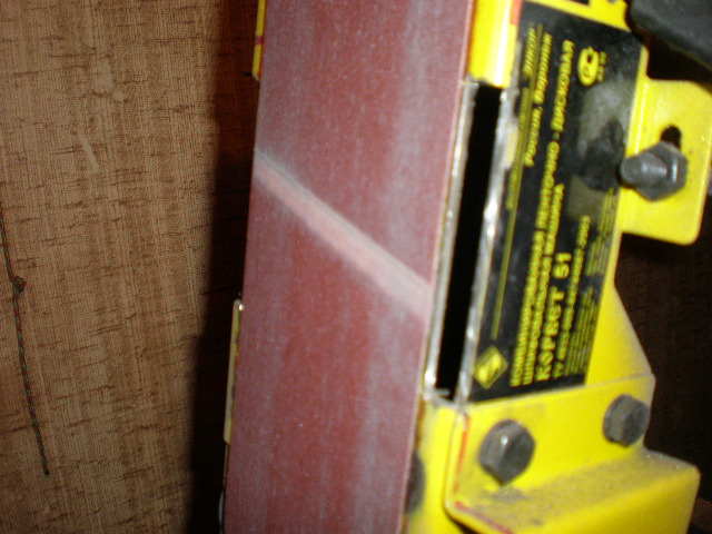

Volkhov был прав. При первых же пробах выведения спусков выявилась невозможность формирования рикассо. Лента 100 мм, ширина столика - 120 мм.
P1130790.JPG [ 122.65 КБ | Просмотров: 5377 ]
Не долгл думая, выбрал место, где вырезы минимально ослабят конструкцию, болгаркой выпилил части столика с обеих сторон на ширину ленты.
P1130791.JPG [ 121.38 КБ | Просмотров: 5377 ]
P1130792.JPG [ 124.52 КБ | Просмотров: 5377 ]
Совсем другое дело! Спасибо Деду Димону за роскошный подарок - ленты! Ленты грызучие, именно поэтому, пока набивал руку, один клинок запорол.
С учетом ошибок, уже аккуратненько, выточил второй клинок. Работать на гриндерочке одно удовольствие.
