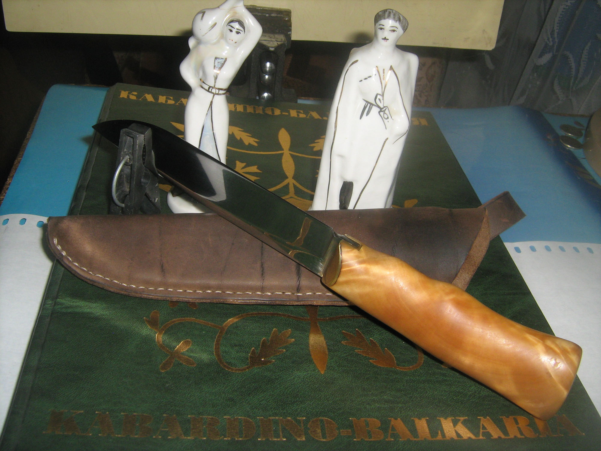

Доброго времечка!Навеяло статьёй А.Козловского про карачаевский нож.У балкарцев такие-же в юности видел.Решил сделать и показать.По поводу поста прошу строго не судить-дебют однако,и снимки делал на скорую руку.Фотик накрылся,взял у друзей и быстро-бысстро :D наделал...
И так:ТТХ
Клинок:Сталь 8х6нфт нож от эл.фуганка,140мм-28мм-2,9мм(д-ш-т) Спуски вогнутые 3/4 ширины,подвод 0,3-0,4мм,заточен,хвост на 3/4 рукояти,клиновидный,у больстера 18мм.
Рукоять:сувель берёзы,латунь,льнянка,воск пчелиный(тупо натирал ,плиииз-подскажите как правильно воском обрабатывать),118мм.
Ножны:кожа обувная,деревянная вставка,кнопки.
Применю"военную" хитрость-фото в следующем сообщении,а то пока фотки грузятся инет спрыгивает и текст по новой набирать приходится!!!А пока вот ,почитайте:

И фото:

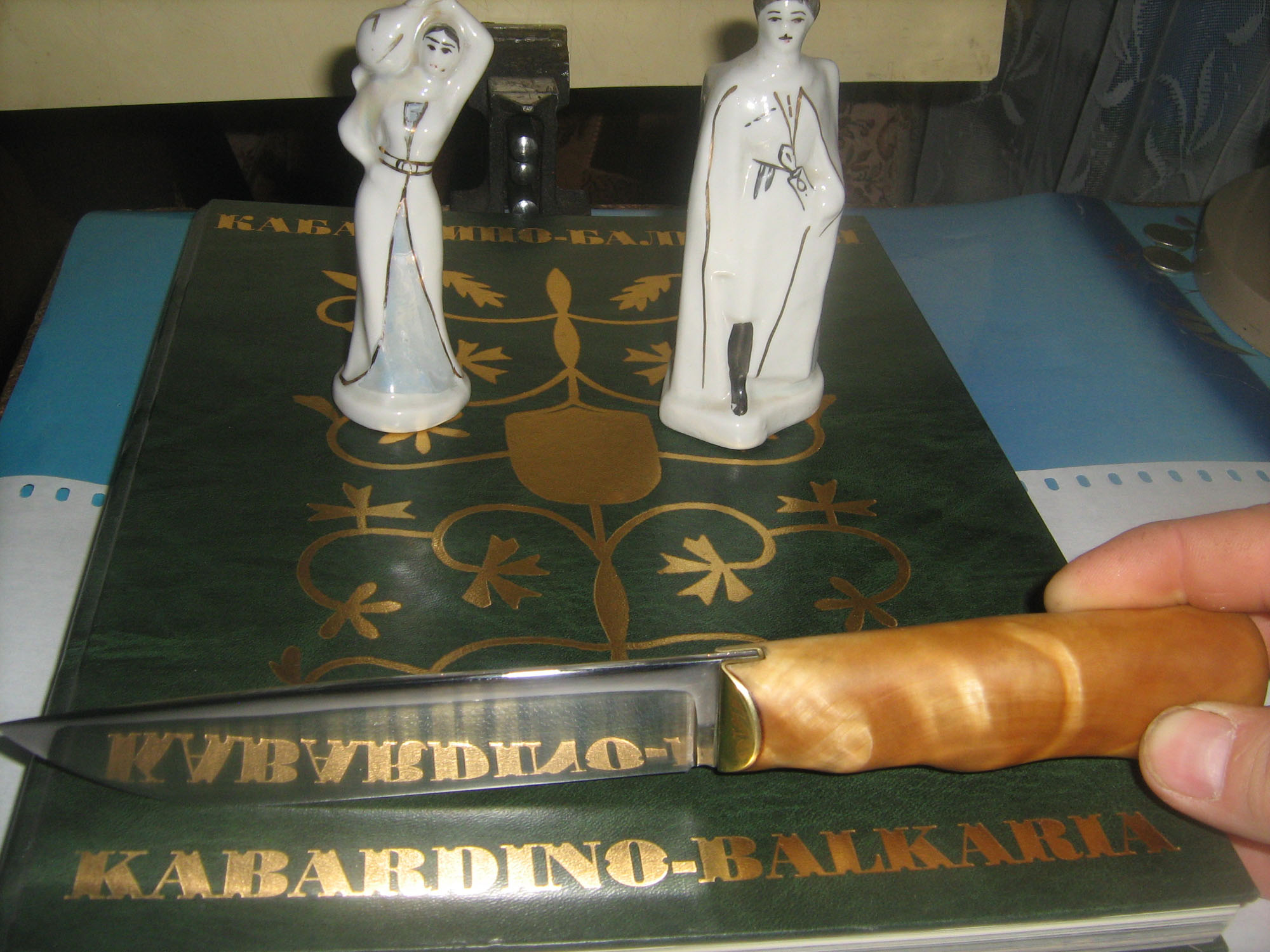

СообщениеДобавлено: Чт фев 25, 2010 19:47
Мне понравился. Собран аккуратно, сувелька перламутром играет. С клинком - либо довести полировку (явственно видны риски) либо сатинировать.

СообщениеДобавлено: Чт фев 25, 2010 19:54
От фотки сам офигел,в "жизни " вовсе не так!А браслет часов ваааще по фотке фф топку :shock: ,будто по асфальту елозил :cry: Нождачка 1500+войлок с пастой ГОИ.Но на фоткееее...

СообщениеДобавлено: Чт фев 25, 2010 20:14
Не понятно зачем на брюшке утолщения ,у родных ножей их вроде как не делают ?Они и отличаются гладкой и ровной поверхностью рукояти .Без обид.Нож вообще-то классный ,и особенно понравился способ монтажа гарды на рукоять ,натурально ! Классный !

СообщениеДобавлено: Чт фев 25, 2010 21:13
Добротно сделан.Про полировку Николаич прав :wink: если нужно зеркало то до 3000 затем кожа,фетр или тряпка а в войлоке камней больно много,сам не полирую только шлифую :wink:

СообщениеДобавлено: Чт фев 25, 2010 22:27
Мне понравился. Завораживает рукоять. Очень красивая текстура, на яшму похожа. И фирменное карачаевское сочленение клинка с больстером прикольное. Хочется верить, что надёжное :)

СообщениеДобавлено: Пт фев 26, 2010 1:21
Больстер интересной конфигурации однако.

СообщениеДобавлено: Пт фев 26, 2010 1:53
так бичак ведь. такой больстер - их особенность.

СообщениеДобавлено: Пт фев 26, 2010 11:58
Хороший нож вышел. И вот несколько вопросов.... Заклеена ли заклёпка в ножнах, что бы рукоять не царапалась? И про подвес непонял, это кнопа, или заклёпка?

СообщениеДобавлено: Пт фев 26, 2010 15:57
Заклеивать заклёпку нет надобности,т.к деревянная вставка ножен перекрывает клёпку и доходит почти до среза кожи.На подвесе кнопка использована в качестве заклёпки,т.е не разьёмная.

СообщениеДобавлено: Пт фев 26, 2010 16:57
Утолщения-мои"художества".Да,действительно у бичака в основном прямая рукоять.Но нет "стандартов".Форму определяет изготовитель.Т.к упора (гарды) в бичаках не наблюдал,решил что некий рельеф рукояти поможет более уверенному хвату,удобству.Да и пропитанная сувель скользит,пальцы уберечь хочется :D

СообщениеДобавлено: Пт фев 26, 2010 21:20
Эксперименты приветствуются на всех национальных ножах ! Сам грешен. :wink:

СообщениеДобавлено: Пн мар 01, 2010 16:17
Монтаж больстера оч сложный ? :D
Привет!Не сложнее больстера с утопленным клинком,ну поработать надфилем да молотком.Разве что прижим нутроклиновидный при сборке желателен,ну типа буквы М
