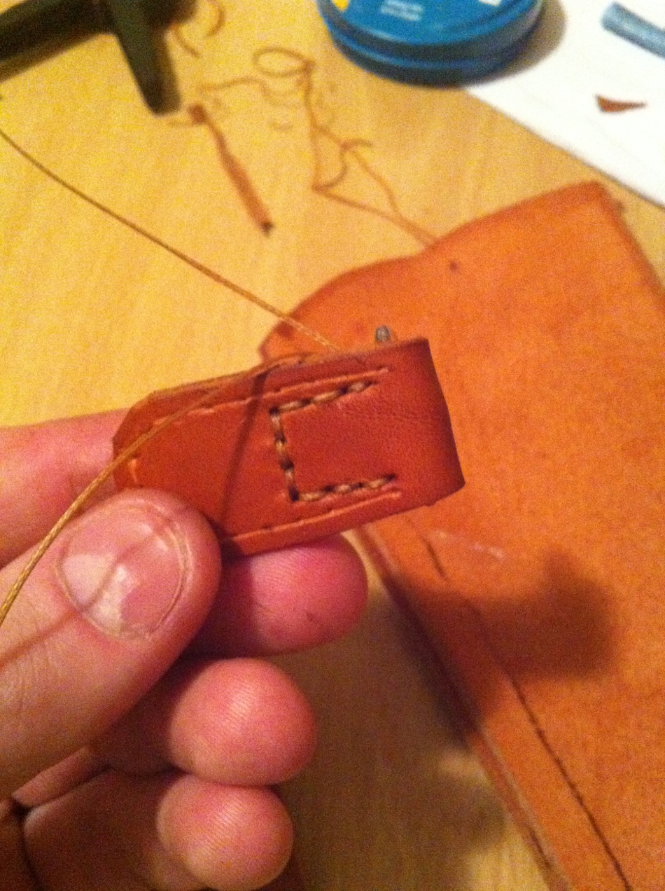

Нам остается только сшить петельку на ремень.
Петля на ремень.JPG [ 551.48 КБ | Просмотров: 12261 ]

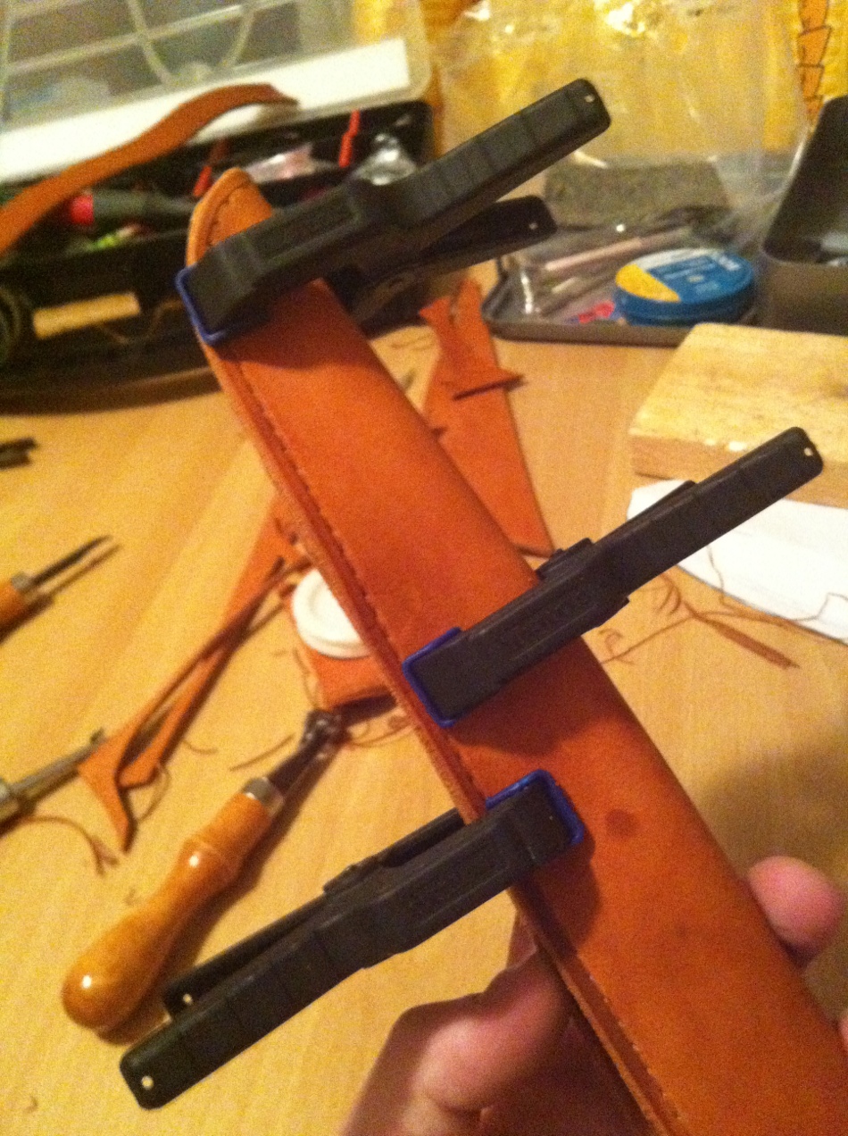

Незабывает ее провощить и одень на нашу петлю. Сшиваем. И зажимаем ее на ночь чем то чтоб приняла форму.

А где такие зажимчики продаются? А то я пользуюсь канцелярскими для бумаг - они вмятины оставляют.
 Заголовок сообщения: Re: Мастер клас по шитью простых ножен
СообщениеДобавлено: Пт ноя 11, 2011 11:40
Я брал толи в ОБИ толи в Леруа Марлен. А канцелярские и правда очень оставляют следы.
СообщениеДобавлено: Пт ноя 11, 2011 11:55
Domitro писал(а):
В каком отделе примерно ?

Под ремень петля подошла нормально?
Помоему там же где шкурка и отвертки. Есть еще их вариант но мне эти подошли. Да и спросить можно подскажут

да, нормально, петля в самый раз
