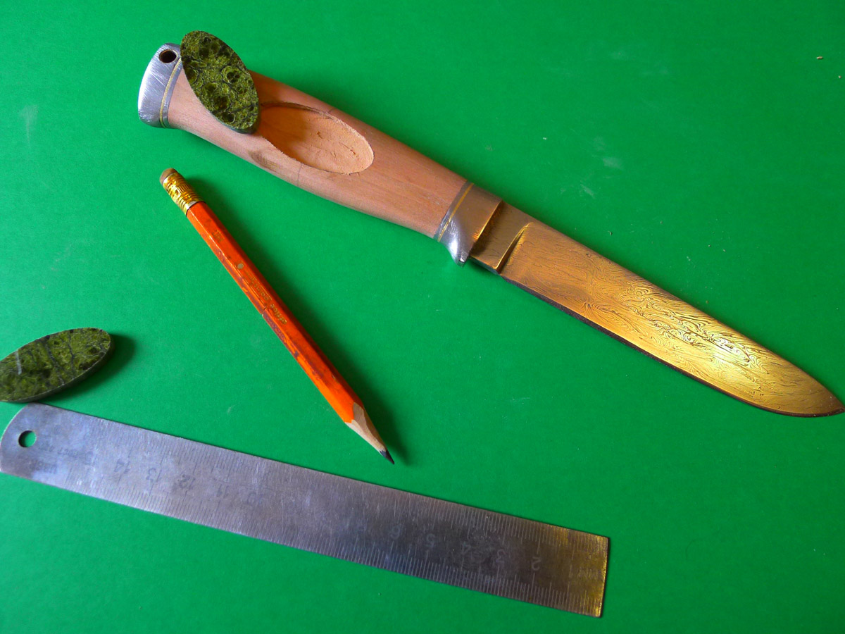

 Заголовок сообщения: Re: Эбеновый случай
СообщениеДобавлено: Пн фев 27, 2012 15:56
Вернёмся к непосредственно к теме.
Далее было решено вставить немного мазаиики из змеевика, ну и собственно сам процесс до вклейки.
P1010545.JPG [ 245.02 КБ | Просмотров: 12688 ]
P1010546.JPG [ 229.97 КБ | Просмотров: 12688 ]
P1010547.JPG [ 207.87 КБ | Просмотров: 12688 ]
P1010548.JPG [ 220.78 КБ | Просмотров: 12688 ]
P1010549.JPG [ 237.07 КБ | Просмотров: 12688 ]
P1010550.JPG [ 209.72 КБ | Просмотров: 12688 ]
P1010551.JPG [ 224.91 КБ | Просмотров: 12688 ]
СообщениеДобавлено: Пн фев 27, 2012 18:30
Далее, склеиваем полученный результат и приступаем к обработке (т.е. стачиваем лишний камень, так сказать укладываем инкрустированную мозаику в плоскость рукояти), заодно можно подумать и о будущем узоре всечки.
P1010552.JPG [ 192.52 КБ | Просмотров: 12668 ]
СообщениеДобавлено: Вт фев 28, 2012 0:19
продолжим наши потуги к самосовершенствованию :)
Всечка, ......как оказалось её достаточно запарно проложить вокруг натурального камня, пришлось вместо традиционного уплотнения всечки шеллаком, воспользоваться цианкрилатом.
Да и прорезать опасно, камень так и наровит выкрашиваться создавая микросколы при продвижении резца по периметру мозаики, но вроде обошлось, и это радует. :D
P1010553.JPG [ 227.31 КБ | Просмотров: 12635 ]
P1010554.JPG [ 187.58 КБ | Просмотров: 12635 ]
P1010555.JPG [ 187.31 КБ | Просмотров: 12635 ]

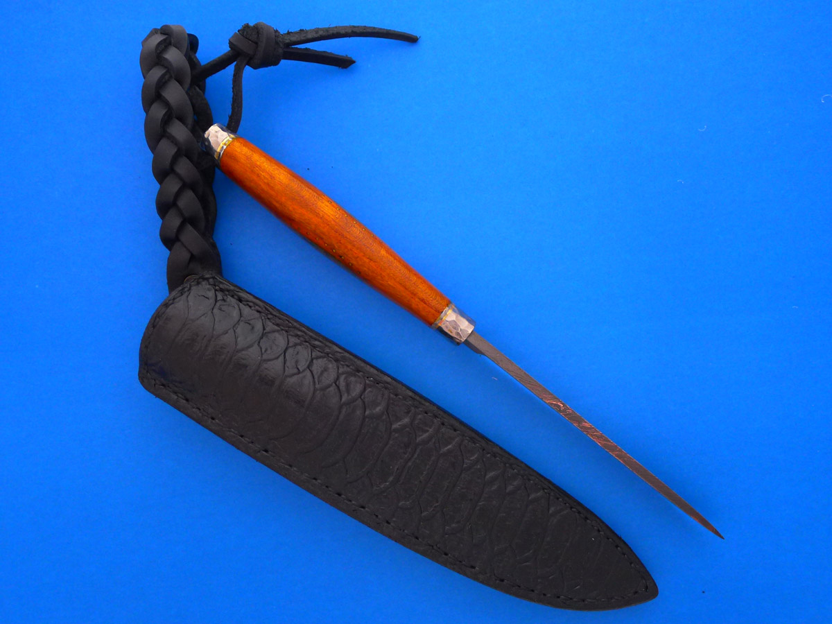

Завершающий этап- фотосессия. :)
Ничего, что я тут так долго одним ножиком вас мучаю?
Работа закончена http://2knife.com/knife/retro-nostalgia
траванул клинок, интересный результат....клинок Вадима Матуленко из Таллина.
P1010567.JPG [ 214.63 КБ | Просмотров: 12555 ]
P1010570.JPG [ 232.94 КБ | Просмотров: 12555 ]
