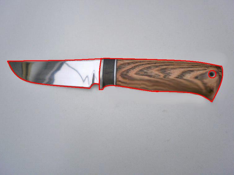

Нож сделан из Чехословатского рапида.Твердость 61ед-точно есть(очень тяжелый в работе).Марки рапида сейчас уже не помню но W10%(остался кусочек маркировки).Очень стойкий к корозии(дома есть нож ему 20 лет,пятна есть,ржавчины –нет).Итак-длинна ножа 220мм,длинна клинка -105мм,ширина -2,7мм.Спуски от обуха,больстер нж/сталь+м.дуб+фибра.Рукоять –ясень.Покрыта тунговым маслом +воски.Темлячок –нж/сталь ф6мм.На обухе упорчик для пальчика,нарезал алмазной пилочкой.Рукоять травмоопасная,не х/о.

А что у нас на обухе,блик ?
Не думал ясень так красив,подумалось-зебрано.

Нормальный ,функциональный нож на все работы . Отличная дровишка ясень пень :D

насечка на обухе не вставила, в целом нож хорош, но вот изящности что ли ему не хватает, уж больно палкообразная рукоять, да и трубочка темлячная немного ближе к тыльнику и вверх проситься.
как то вот так что ли.

Вот так ясень, красив, ктоб мог подумать, Нож хорош, самый настоящий работяга!. Темлячное отверстие по центру как то не того.

Понравился нож...
Просто и красиво...и функционально 100%.....

Хорош, сейчас такой же делаю. Парадокс, совпало.

С темляком согласен ,надо было не много к верху.Рукоять-?Подумаю.. :?:
