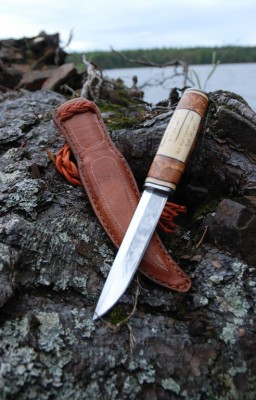

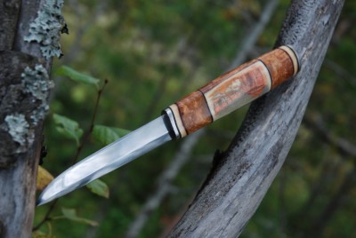

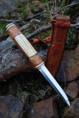

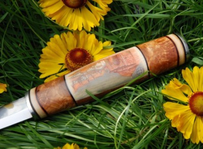

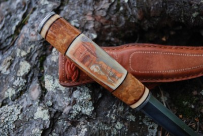

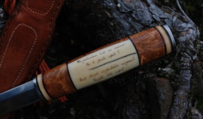

Добрый всем день.
Вот такой не ординарный, спорный нож родился.
«Толерант».
Торопишься иль не спеша
Не в этом суть !
Ведь жизнь чертовски хороша!
Держи свой путь!
Шимозеров М.И.
ТТХ.
Общая длина ножа…..215мм.
Клинок………………..99мм 17.5х4.7
Рукоять………………. 116мм 27х18
Нер. Сталь, бивень мамонта, фибра, сувель ольхи. Срим.
Монтаж сквозной на мебельную стяжку + 2 винта 45мм М3.
Ножны…..Кожа, вкладыш, щелак.

Картинка понравилась, а вот кернинг нет...... не сразу понял что там слова как бы слитные.
нож ничего себе так, был бы совсем простенький, кабы не скрим. :)

Александр, это же арабская вязь. :D Да нож не сложный 24 детали :wink: Проба соеденить функциональность и красоту.

Нож хорош внешне, но по моему клиночек для него чуть узковат, нет?
А вообще конечно спорен, зараза!

Клинок был 18мм, но есть любители проверять на твердость РК. Пришлось перетачивать.

Если лезвие из 40х13 то оно не должно крошиться,если 95х18 то ошибка мастера в закалке - слишком большая твердость для спусков в 0.

Сам по себе рукоять очень сложная в исполнении. Профи поймут и оценят, радиусы на всех проставках (продольных и поперечных) разные.
Человек получивший в подарок от жены сей нож был сильно потрясен, увидев места своего детства. :D
