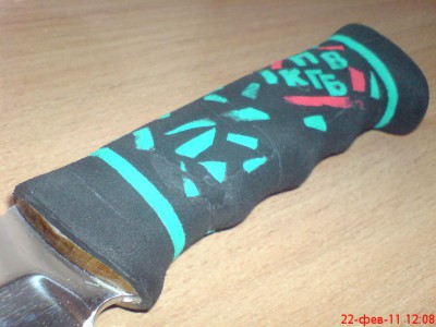

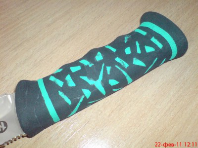

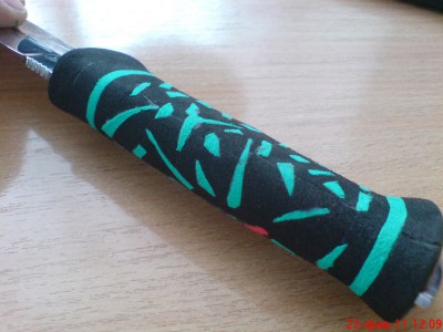

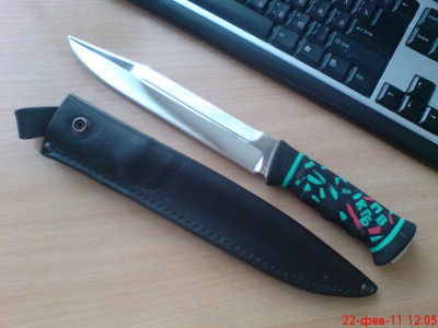

Хочу поделится. Обклеил ручку тонким неопреном. На ощупь, лучше чем на вид наверное. Вариант не окончательный. Супер удобно. Не скользит даже сырая. Ручка твердая с легким прожатием неопрена. Теплая.

Покрытие достаточно крепкое получилось. Потому что при приклейке Космофеном, на сколько-то нижний слой неопрена пропитался и стал крепче. Если и будут задиры- их легко лечить. Слегка смазать клеем и приложить неопрен-схватывается сразу, потом срез и крупная наждачка. Я не говорю что это красиво- но для рабочего ножа супер находка. Хотя если сделать комуфляж с хорошей подгонкой... Думаю на филеровочник так сделать-скольжение нулевое.

Если бы он чуть покрепче был цены ему бы не было. Ходит же он на спиннингах. Понятно что к ножу требования другие...

На ощупь лучше кратонов, моры, бересты. Да и пробки. Теплая и рука не потеет. Буду двигаться дальше. На самом деле если слой тонкий припитан клеем на половину и приклеен плотно -царапаться ему только до середины- вдумайтесь. Дальше между пор неопрена уже клей армирует. За пятерку спасибо! сам думаю 3+. С выходом клея нужно подумать. Вообще полностью неопреновые ручки я делал но на других изделиях. За сезон на воде им практически ничего неделается. На квоках. Это другая история.
Еще, тяжелый нож ,а это "Егерский" кизлярский, в руке поиграться просится удержание на порядок лучше.

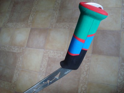

Можно и лучше сделать если задаться целью. Подобное изделие)):

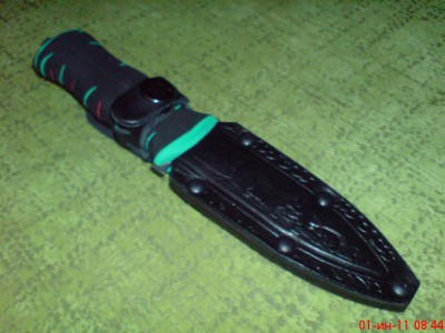

Дела прошлых лет. Была верёвочная ручка стала неопреновая. Нож мне подарили- ну я и не стал стеснятся в импровизациях))
