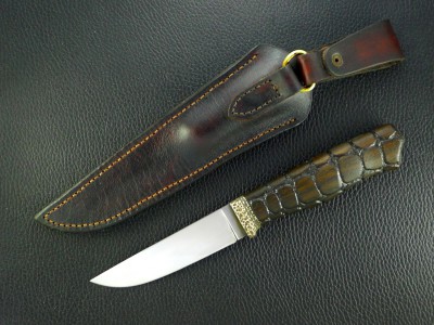

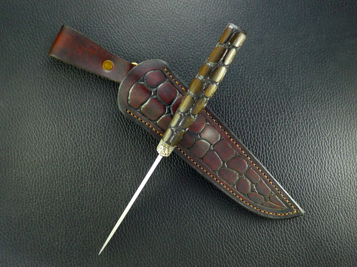

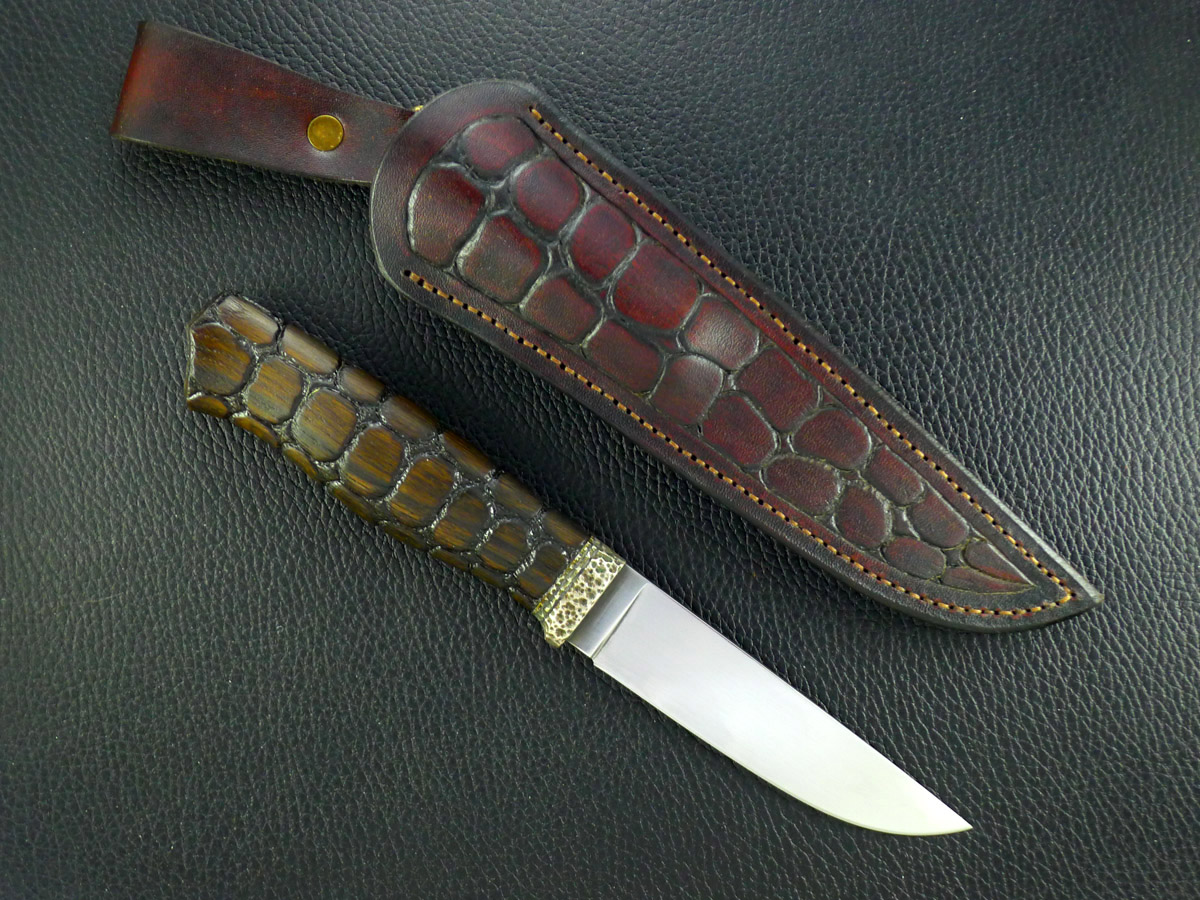

ТТХ-
сталь-У10А
Твёрдость -62HRC
клинок-110х26х3,6мм
рукоять-125мм.
монтаж всадной.
хвостовик 3/4 от рукояти.
дерево - морёный дуб.
больстер - мельхиор.
пропитка - льняная олифа.
финиш - шеллак.
Ножны -кожа.

такого надо наверное, в настоящего крокодила одеть....

Я бы и рад, но небольшой кайман стоит 5-7 тыс.рублей, а на пару-тройку ножен, это немного дороговато на расходники.:)

Саша, при твоем теперешнем уровне отделки расходники должны быть соответствующие :)

Очень красиво, класс!А клинок-то чьего изготовления?

слесарка моя, термичка Кирилла с ганзы...пока заготовки не закончились, своими не занимаюсь. :)

Так ты её из полосы сделал, как я понимаю?

Как бы тебе Валер попроще объяснить. :)
Вот смотри-
изначально была полоса, вторая стадия бланк- это контур клинка, третья стадия предварительные спуски перед ТО- вот дальше после ТО, нужно слесарит спуски, создавая тонкий подвод к рк, и финиш....вот что после ТО, то я как бы и делал. :)

да было уже похожее, просто попросили повторить эту концепцию идеи с рельфом под крокодила.

здесь с зеленым оттенком лучше смотрится

Здорово! Мне понравилось! Особенно ручка.
