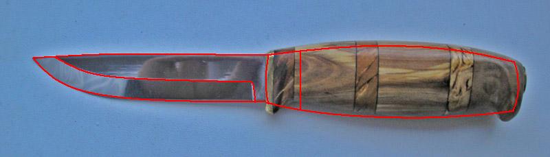

Доброго времени суток, представляю нож, с которого начал финское направление. Почему-то не клеилось название (обычно проблем с этим не возникает), в последний момент, уже отчаявшись, провел аналогию с основным материалом рукояти получился "Рябчик". Итак: клинок каресуандо 80 мм, рукоять - рябина, проставки карельская береза, больстер латунь. Монтаж всадной, раслеп. фото, все что смог выжать из мыльницы ((

Не в настроении расписывать что не нравится, по тому что не нравится всё....от ножа до ножен.
клинок простой, к нему столько удачных форм рукояти можно подобрать, от классчической финки, до томми, или просто нож традиционный, а то что получилось, как то не вписывается в мой воспалённый мозг, в качестве гармоничных линий ножа, так и общей концепции, удобства.
накалякал пару вариантов.
томми.JPG [ 25.57 КБ | Просмотров: 11909 ]
212922670.jpg [ 25.96 КБ | Просмотров: 11909 ]

alex-wolff , благодарю, согласен не самый удачный вариант, но для меня этот нож знаковый, во-первых первая попытка сделать грибок, во-вторых опять же впервые я получил отдаленно то что хотел. До этого я вдохновлялся одним ножом а на выходе получалось совсем не то, а вдохновил меня нож Хелле вот этот, почему-то он мне показался жутко удобным

вот прогиб линии клинок-рукоять в районе больстера - это то от чего я всегда стараюсь убежать уже в самом начале изготовления ножа
212922667.jpg [ 12.18 КБ | Просмотров: 11893 ]

я тоже стараюсь, но в этот раз не получилось , попытался впихнуть "невпихуемое" :(

А что то есть в руковке , она необычна и в этом что то есть, имхо, но вот угол относительно клинка точно менять надо! А так, каждая работа достойна уважения, у меня и так бы не получилось ,блин а в руковке что то есть 100%!

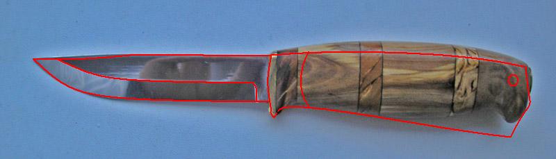

учитывая замечания, провел доработку вот Изображение Изображение рукоять стала удобнее
 Заголовок сообщения: Re: Рябчик
СообщениеДобавлено: Вс янв 06, 2013 20:59
Стало немногим лучше, но линия спинки рукояти всё равно очень высока.

А ведь можно ещё со спины убрать . Пусть это будет ОЧЕНЬ пологий горбик .И тогда практически это будет максимумом переделки . А так в принципе вменяемый нож .Не шедевр , но и не ужоснах.

Первый вариант, хоть и неправильный, но больше по душе. Второй исправленный, но только портящий всю работу на смарку. Надо изначально делать правильно, чтоб не переделывать.
При построении рукояти начинайте выравнивать линию обушок клинка и спинки рукояти, проверяйте поставлением напильника на клин. Если долевые линии ножа и рукояти параллельны можете смело измываться над другими гранями. Уже ни кто ни кинет камень в Ваш огород.
При более сложном построении линии могут быть и не параллельны, но это уже другая история.
