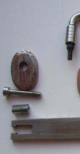

По поводу приваренных шпилек-хвостовиков темка была. Можно вообще не приваривать, я думаю, а приклеивать. По аналогии с кольцами на спиннинге. Нить и эпокси не уступят в прочности сварке при этом отсутствуют напряжения и можно использовать хвостовики разного профиля(трубочки, пластиночки, шпильки и хз чего еще. Некоторые авторы вообще никак шпильку не крепят.
Сергей Михайловский (Smix) делал крючок на самой шпильке и цеплял за отверстие в хвостовике.
На картинке гайка вставляется в хвостовик, монтаж вообще без клея - рукоять разбирается.

Артём,что-ж ты сразу тогда не сказал что хвостовик приварен был?А я тут развёл.....
Насчет "Спасовал"-ты не прав,но не будем тут...
А ножик вроде ничё так получился.Рабочий вроде.
Дед,а вы так на вопрос\утверждение от alex-wolff и не ответили насчет "Жадности" мастеров)Или в чём всё-таки причина не изготовить весь нож из цельного куска,а варить?Я понимаю,проще шпильку присобачить готовую чем хвостовик ровнять и резьбу на нем резать...Но сварка часто реально отрывается....Вы же не будете утверждать что сварная деталь по прочности не уступает цельной?
 Заголовок сообщения: Re: " Изгой " или возвращение из ножевого ада !!!
СообщениеДобавлено: Пт дек 24, 2010 11:39
Олег, ...Дед ответил в принципе, что мол резьба на калёном хвостовике крошится, а ежли отпускать хвостовик то переход отпуса больше подвержен хрупкости... только меня например всё таки больше интересует всадной монтаж, где резьба нафиг не нужна, но удлинненный хвостовик обязателен, и почему в этом случае делают хвостовики короткие, я так и не понял.....Да и вопрос не к ДД скорей, а к некоторым кузнецам, впринципе.....но если дед ответит на этот вопрос я буду только благодарен.
От себя хочу добавить, я стараюсь избегать таких клинков, с короткими хвостами, с дырками/отверстиями в середине хвоста.. вдруг там ещё на чём то сэкономлено, не факт конешно, но тем не мение, любая дырочка в середине хвоста ослабляет его физические нагрузки, и приходитца перестраховыватся и ставить дополнительные штифты, по вокам хвостовика, что намного утежеляет конструкцию и ослабляет тело рукояти.вопщем делема. :D
Обычно для изготовления клинка приваривают пруток для удерживания при ковке,первый клин получается как правило с цельным хвостом ну а на втором остается часть приварыша.На булате,дамаске из зкономии матерьяла тоже хвосты приваривают.Мне проще резьбу на хвосте нарезать :wink: Сварачная точка на разрыв 200кг держит.У меня на ЮМЗ шатун сварен и в блоке дыра от"брацкой руки"заварена(надо бало быстро сделать и ночью) так второй год работает :lol: Тут как в ковке и в ТО надо просто знать что,чем,как и при каких условиях.А вы спец по сварке?Тогда есть вопрос по сварке титана со сталью
