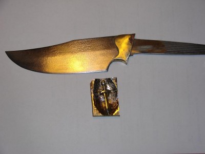

Сегодня почти три часа убил на бльстер с навершием
Изображение 973.jpg [ 46.63 КБ | Просмотров: 4003 ]
