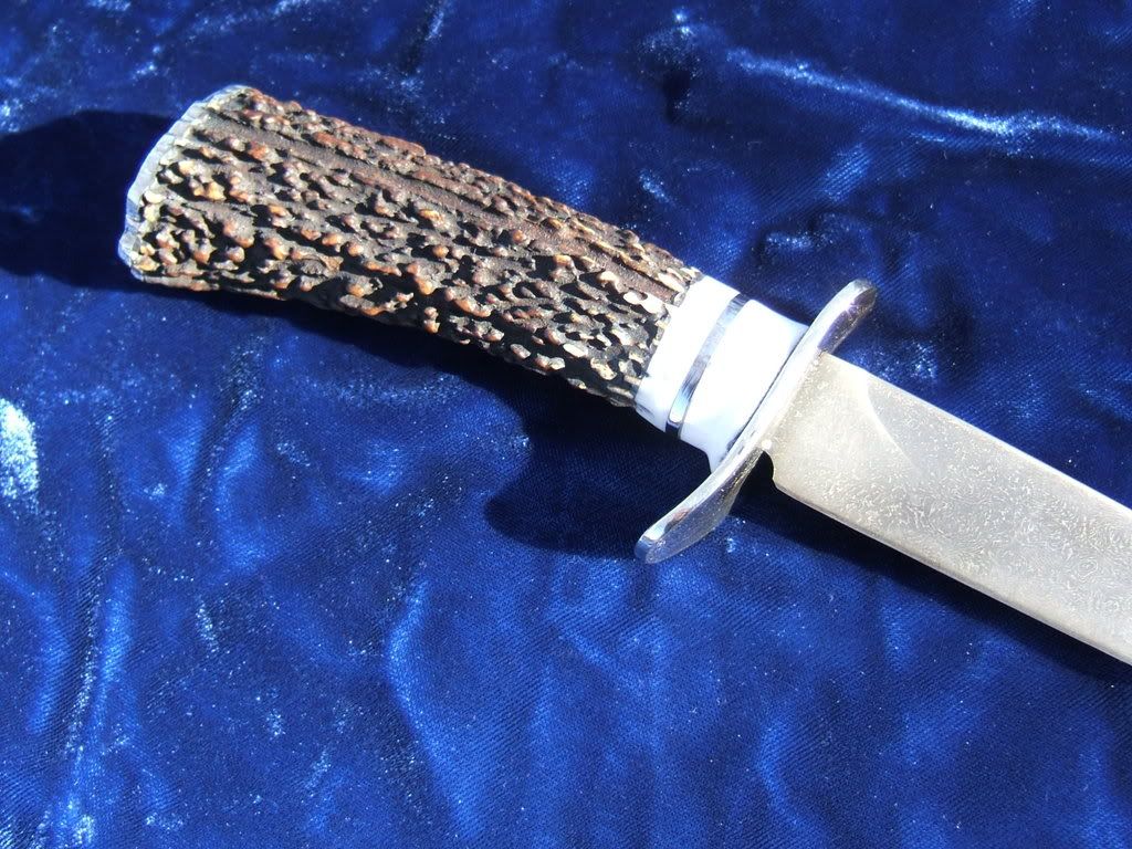

мак,можно еще немножко критики?Обух клинка возле рукояти переходит в хвостовик до больстера.Это некрасиво при такой красивой резьбе рукояти.Ну чуток ведь клинок подточить надо было чтобы больстер сел хорошо....Тема рукояти мрачная,да,но это вопрос вкуса....Ну и самое главное конечно узор булата....ну ведь это самое главное во всем ноже,а этого не показано вообще.Что-то грязное и в разводах(((((
 Заголовок сообщения: Re: Клинки из булата Кирпичева
СообщениеДобавлено: Пн фев 02, 2009 3:14
P.S.МАКу: Клинков Ивана обработал немеряно.Думаю намного больше чем кто-либо. Поэтому выработалась некая техна уже.Клинки надо подтачивать в переходе от клинка к хвостовику постоянно.Если хотите сделать прямой больстер-делаете маленькую ступенечку под больстер сверху и продлеваете выемку возле РК,делая потом маленькую ступенечку по линии с верхней.Как вот тут,например:
Или другой вариант.Выбирать обух под ступеньку,а на нижней выемке делать только "Зацеп",но не продлевать её.Тогда получится наклоненый вперед больстер,что в принципе нормально при соотв. дизайне рукояти.
И я вас прошу,Мак,не обижайтесь на меня.Я действительно хочу чтобы ваши изделия выглядели еще лучше,а не с целью уесть вас как-нибудь.По резьбе я вообще НОЛЬ по сравнению с вами,но обработка клинков у вас хромает сильно.Во всяком случае булатных.Вот я и делюсь с вами опытом.Мы-ж одной крови в конце концов?))

Билли, клянусь Родиной, клинок мы можем обработать как угодно, что вдоль, что поперек. Если что-то сделано так, а не иначе, то дело не в том, что кто-то что-то не смог, а в моей пенис контрацепции. Вот хочу, чтоб обух загинался унутре, и он будет загинаться. Не хочу - не будет. Поверьте мне, я честный пацан, вот глубже не могу, могу чаще. А насчет разводов - ну влом мне свет устанавливать, а выйти на улицу для съемки под ласковое калифорнийское солнышко не могу, хоть убейся, нету его тут, а есть противный ветер с залива и неприятный маленький, но минус. А солнца нет. Поэтому Вам остается поверить мне на слово, что это кирпичевский булат. Вот, например, пара клонов НР, тут нет претензий к обуху?

Нету)Насколько я понимаю вы из цельной полоски "С нуля" клинок вытачивали?
Критиковал я обух именно того ножа,со скелетом.В мыслях не было сказать что правильная выточка клинка вам не под силу при такой-то резьбе рукояти.Насчет обработки клинков в целом-имелся в виду Кирпичевский булат т.к. его рисунок-пожалуй главная ценность в ноже вобщем,а она не выделена.У меня тоже нет Калифорнийского солнышка))Мне до Калифорнии-как вам до Америки по расстоянию)Вы выставляете ножи на обсуждение,мы их и обсуждаем.По клонам НР-ов,если бы рукоять первого ножа поставить на клинок второго-был бы клон)

А почему надо рукоять переставлять? Это клон генеральского подарочного, он такой и был. Клин, конечно, вытачивается из полоски, Иван так не могёт.
