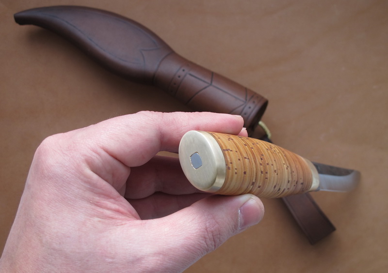

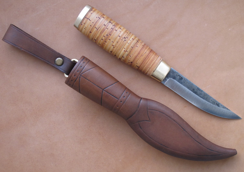

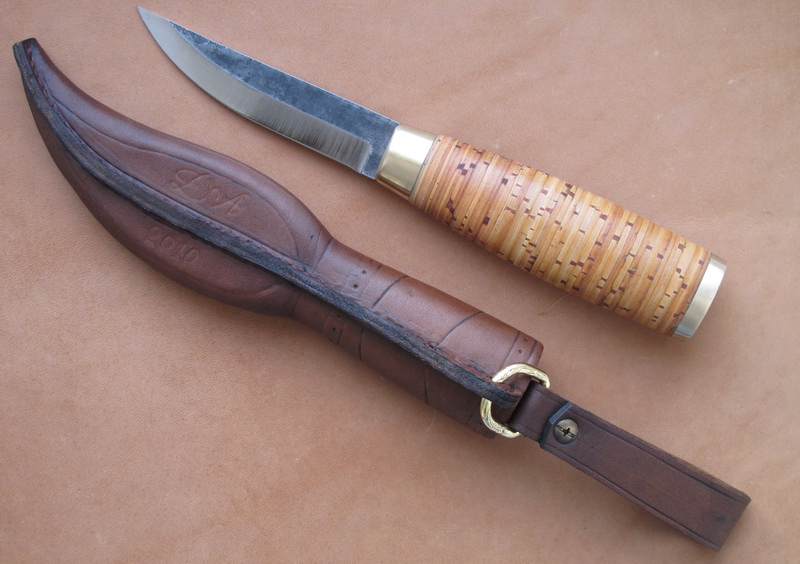

В общем ничего нового - нож на заказ по мотивам моего предыдущего "Северянина". Чтоб совсем уж клонов не разводить (не интересно мне серийку гнать) пришлось заменить больстер на оковку, форму ножен немного изменить. Сделал за рекордные для меня сроки: 11-го получил посылку с материалами, а 19-го уже все было готово :)
Название ножа: Северянин-2.
Размеры ножа: общая длина ножа 201мм, клинок 93х19х3,2мм, рукоять 109х31х23мм.
Клинок: Polar 95. Углеродистая сталь: закаленные участки - твердость по Роквеллу 63-65 (HRC), отпущенные - 59 (HRC). C-0,81 Mn-0,56 S-0,004 P-0,01 Si 0,35 V-0,161 Cr-0,54.
Рукоять: латунная оковка (забита холодной сваркой), бронзовый тыльник и береста, монтаж сквозной на расклеп, масло для полока исключительно для выявления и подчеркивания красоты бересты.

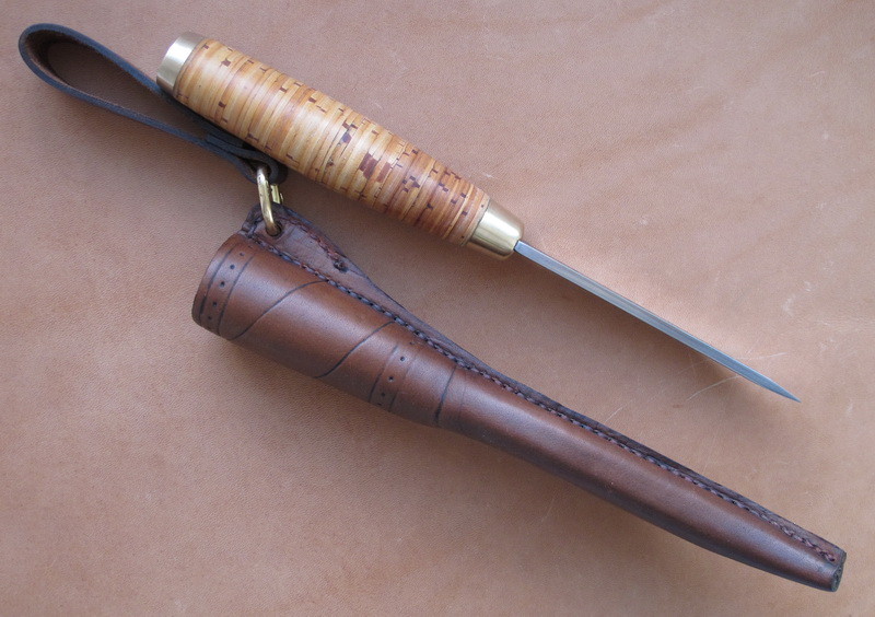

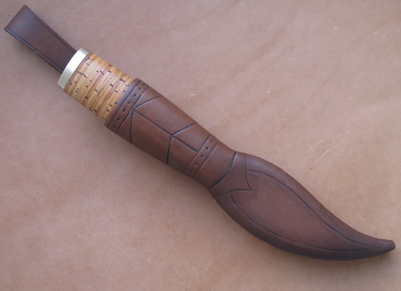

Ножны: кожа неизвестного происхождения (давно лежит, не помню где брал), пропитка седельным воском. Вкладыш из трех слоев тонкой фанеры. Шил вощеной нитью, каждый стежок с узелком. Кожа попалась с характером - формоваться и тисниться категорически не желала. В конце концов кое-как удалось с помощью выделителя тиснения проявить его.

Делался, кстати, вручную. Дрелью только тыльник просверлил. Потом лобзиком прямоугольный брусок из бересты выпилил с припуском 2-3мм, затем ножом достаточно точно формы вырезал. Потом осталось немного ленточкой шкурки пригладить.
Что такое выделитель тиснения?
Bzzzz
 Заголовок сообщения: Re: Северянин-2
СообщениеДобавлено: Пн дек 20, 2010 18:06
Сообщения: 106
Откуда: Сургут
Fiebing's Antique Finish - вот такая штука, типа гуталина :)

ножик отличный, а вот тиснение на ножнах как то скуповато....хотябы кружёчков вдоль линий натеснить чтоли.
Да и это тиснение кое-как выдавил... Кожа как резиновая, через пол-часа практически и следа не остается от тиснения.
