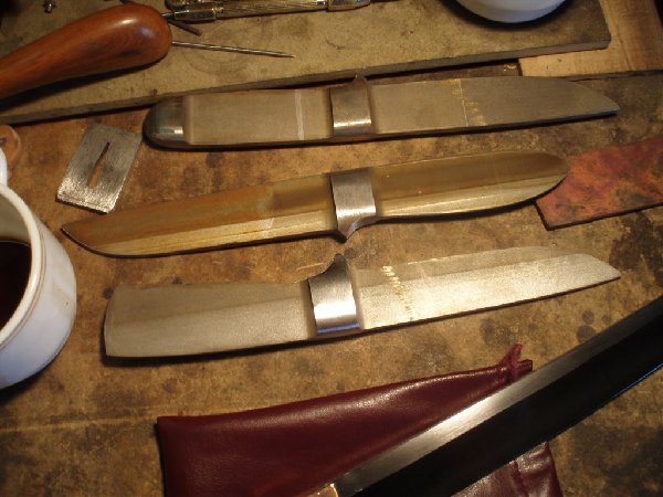

Камрады , давайте разберемся с терминами . Перед великолепной сваркой и пайкой ДД я всегда " снимаю папаху " ( выражаясь словами камрада Диверсанта из Дагестана :lol: ). Не исключение и эта работа .
Однако есть международный термин " нож интеграл " , который подрозумевает , что клинок , хвостовик , больстер , а иногда и навершие представляют собой единый кусок металла , получаемый либо фрезерованием либо электроэрозионным способом .
Пару таких ножей я показал на фотках с выставки в Израиле ( вслед за американцами у нас сейчас это модное увлечение ) . Для наглядности лучше покажу не готовые изделия , а заготовки со стола Руди Цирлина .Не собираюсь спорить о достоинствах приваренного больстера , но это - не интеграл .
интегралы.jpg [ 57.47 КБ | Просмотров: 11016 ]

А как быть с итегрированной рамой в кузов автомобиля :wink: ? Вот нож цельнокованный с больстером,навершием инегралом не назову . А если больстер,навершие сделанны отдельно а потом вварены кузнечным или другим способом то они интегрированы в клинок :wink:

Дима , есть много чего интегрального - кухни , мебель и т. п.
Вот международное определение ножа интеграла и полуинтеграла
Semi- (or half-) integral means blade, tang and guards are one piece of steel, full integral means blade, tang, guard and pommel are one piece.
