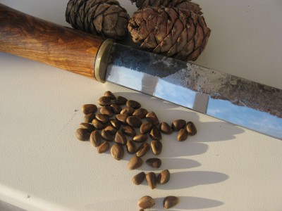

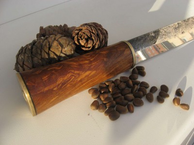

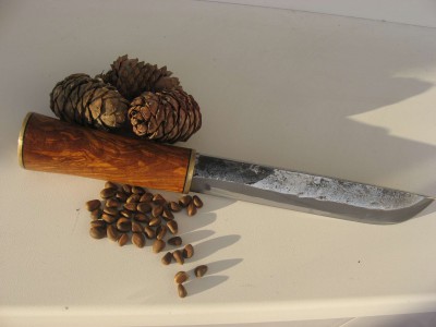

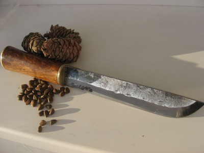

Здравствуйте,уважаемые форумчане. Захотел вот попробовать леуккой порубить,а покупать за бугром "это же не наш метод"(с) :mrgreen:
Клинок: Кованая ШХ,твёрдость где-то 55-58, 200х35х5мм. Полировка не понравилась-переделал. Кованину оставил для антуражу.
Рукоять: 126 длинной,форма как на классике с развитым грибком.
Латунь,фибра,ясень оливковый (приятный материал-рекомендую), монтаж на расклёп,тыльник держится на 6 латунных штифтах.
Ножны...думаю пока.
Жду мебелей разнообразных, т.к. дерево сегодня кончилось в запасах :roll:

Да нормальное симпатичное леукко. :) Что такое леукко? Хреновина, фиговина и соединяющая их поебень. :) Собственно, неправильно сделать сложно, чай, не Майкротех. :)

Сильное орудие. Крепко и аккуратно сделанное. Из-за расширяющегося к острию лезвия думаю будет удобно рубить. :)
Хоцца увидеть сверху и с тыльника. :roll:

Классная работа.
Спуски в зеркало наверно не в тему, рисунок из под нождака может
Ножны не простая задача.
 Заголовок сообщения: Re: Проба по мотивам леукки.
СообщениеДобавлено: Вс апр 03, 2011 10:00
Захотелось в зеркало,быстро сойдёт при работе,конечно... ДД вон вообще говорит,что без полировки халтура и провокация:wink:
Жду советов по стилю ножен,думал про финские чулком,но кроить и шить их при такой длине-то ещё удовольствие :twisted:

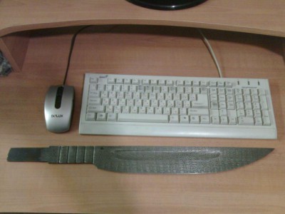

p.s. интересно кто на форуме первый смастерит якутскую пальму...))
Мастерская Федотова не светится на здешних страницах ,но сию штукерацию от них дежал в руцех.Мощная железячина . :shock: Клавиатура стандартного размера ,не лилипутская. :mrgreen:
