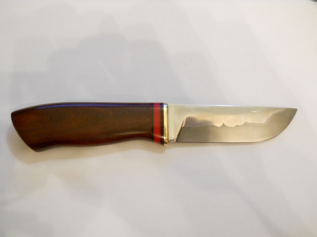

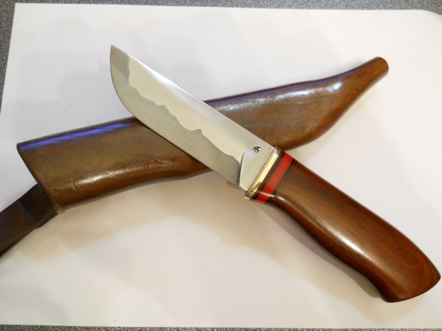

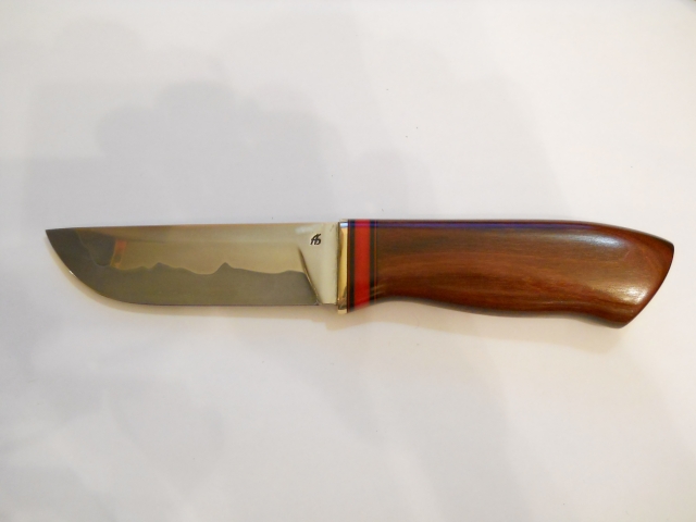

Здрасте.
Очередная поделка, долгое время не брался за данный проект, поскольку перерисовывал его несколько раз, в итоге остановился на данном варианте.
А уж получилось или нет судите сами.
ТТХ:
Длина: 230 мм
Клинок: Ламинат (Андрей Бирюков).
Внутренний слой: Х12МФ (протравил, чтобы повысить сопротивление стали к окружающей среде)
Обкладки: нержавейка 12Х18Н10Т
Длина: 110 мм
Ширина: 30 мм
Толщина: 4 мм
Твердость клинка: 61 – 62 HRC

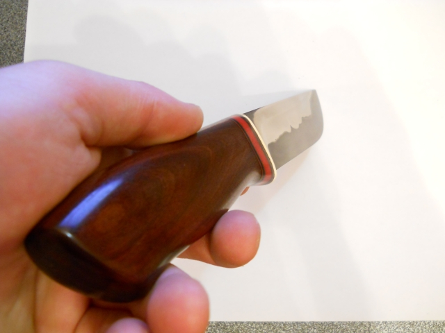

Рукоять:
Длина: 120 мм
Ширина: 26 -33 мм
Толщина: 14 – 20 мм
Латунь, фибра, Палисандр. (3 степени пропитки рукояти)

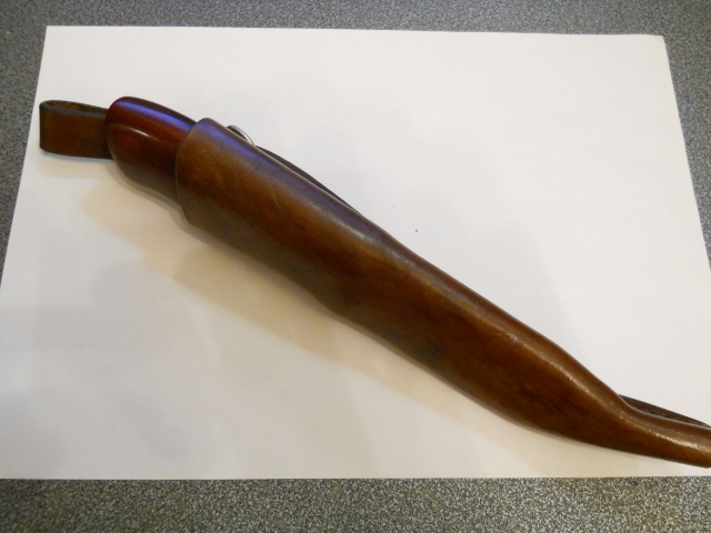

Ножны: чепрак 4-5 мм, пропитка восками, полировка кожи, свободный подвес.

Добротный работяга получился!
Я сейчас как раз такой же клинок одеваю. :)

Смотрится хорошо и весьма основательно. Конкретно эти клинки от Бирюкова непросты в плане дизайна - тоже приходидлось перерисовывать неоднократно. Но смотрится хорошо. И не знаю как у вас, но у меня такой острый и злой зараза... :mrgreen:

Ломик.Не слишком округлая в сечении рукоять залог работы с комфортом в руке.

Красота. А рукоять лаком покрыта ?

А вот на такой ламинатный рисунок можно уже продолжение в палисандре съинкрустировать,тема мне видится - торосы ,белые медведи,моржи на льдинах.Но только не финны на оленях.Врезаемый материал - ессно морж,сюда даже стаканчик не слишком тонкий подойдёт.
