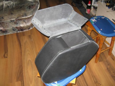

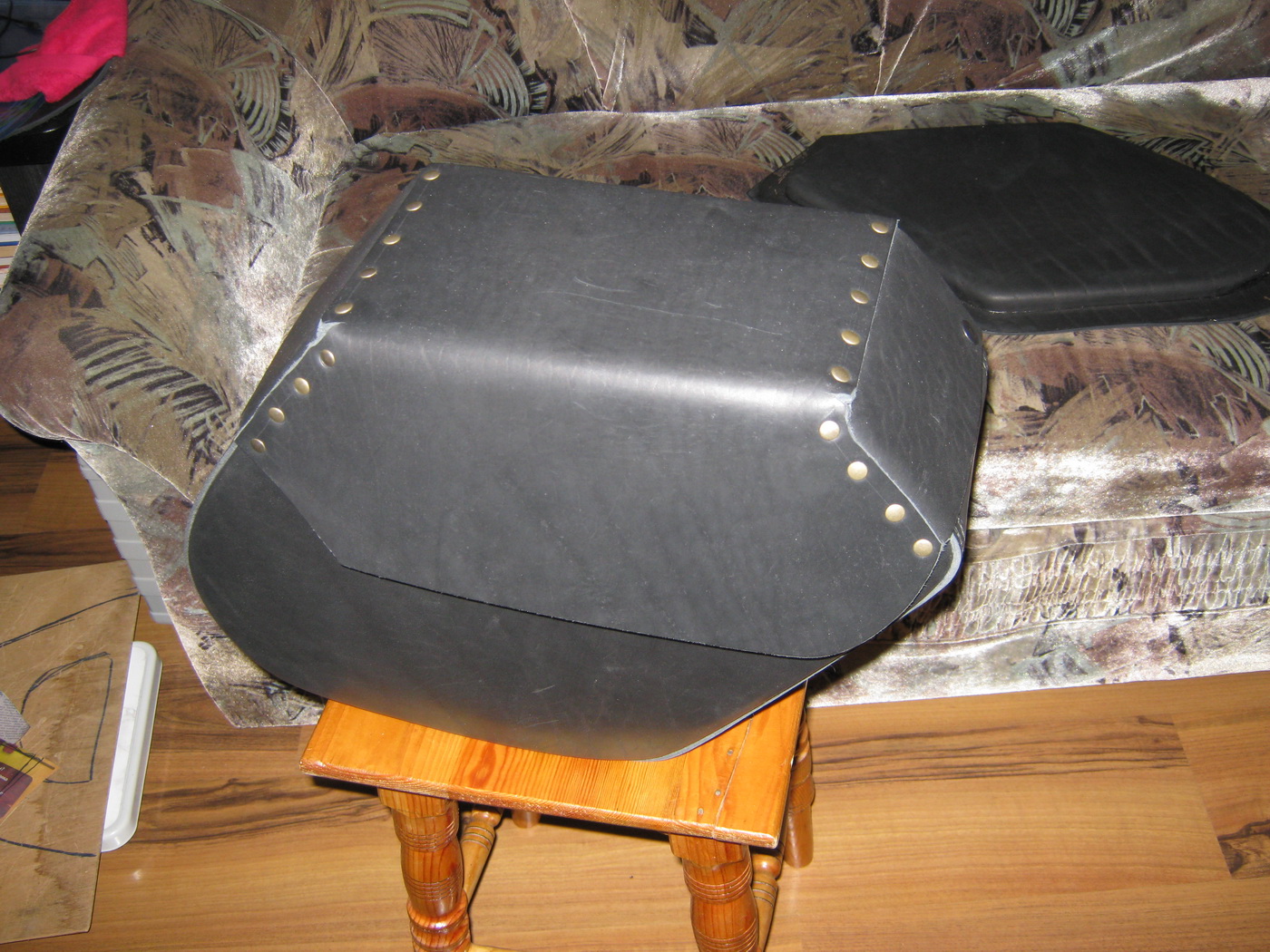

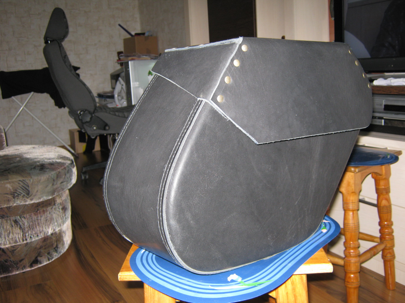

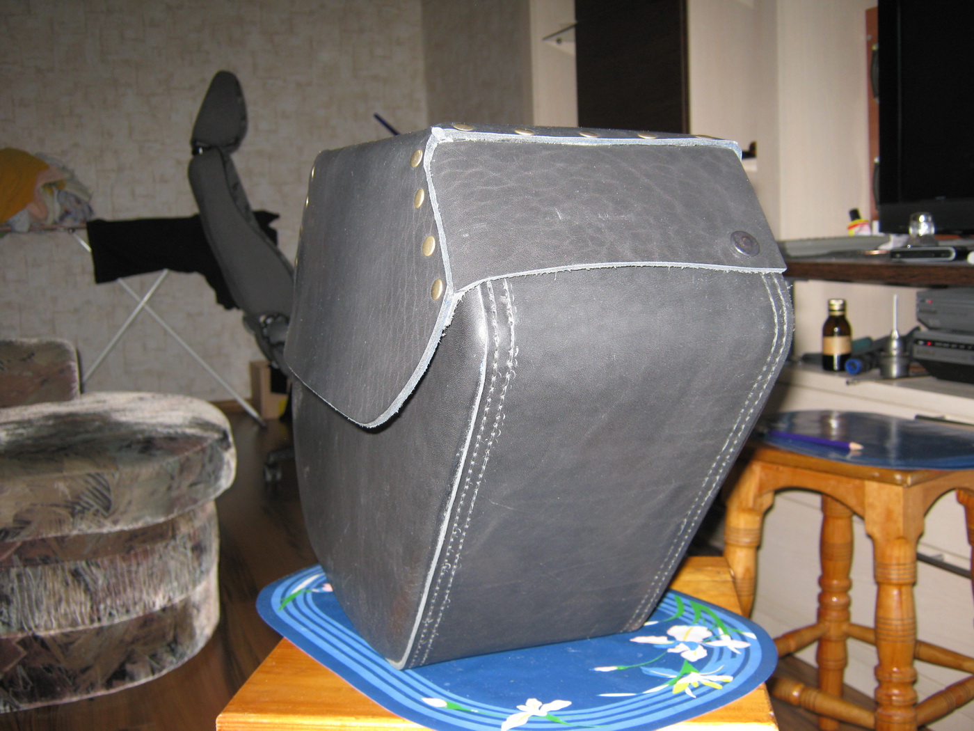

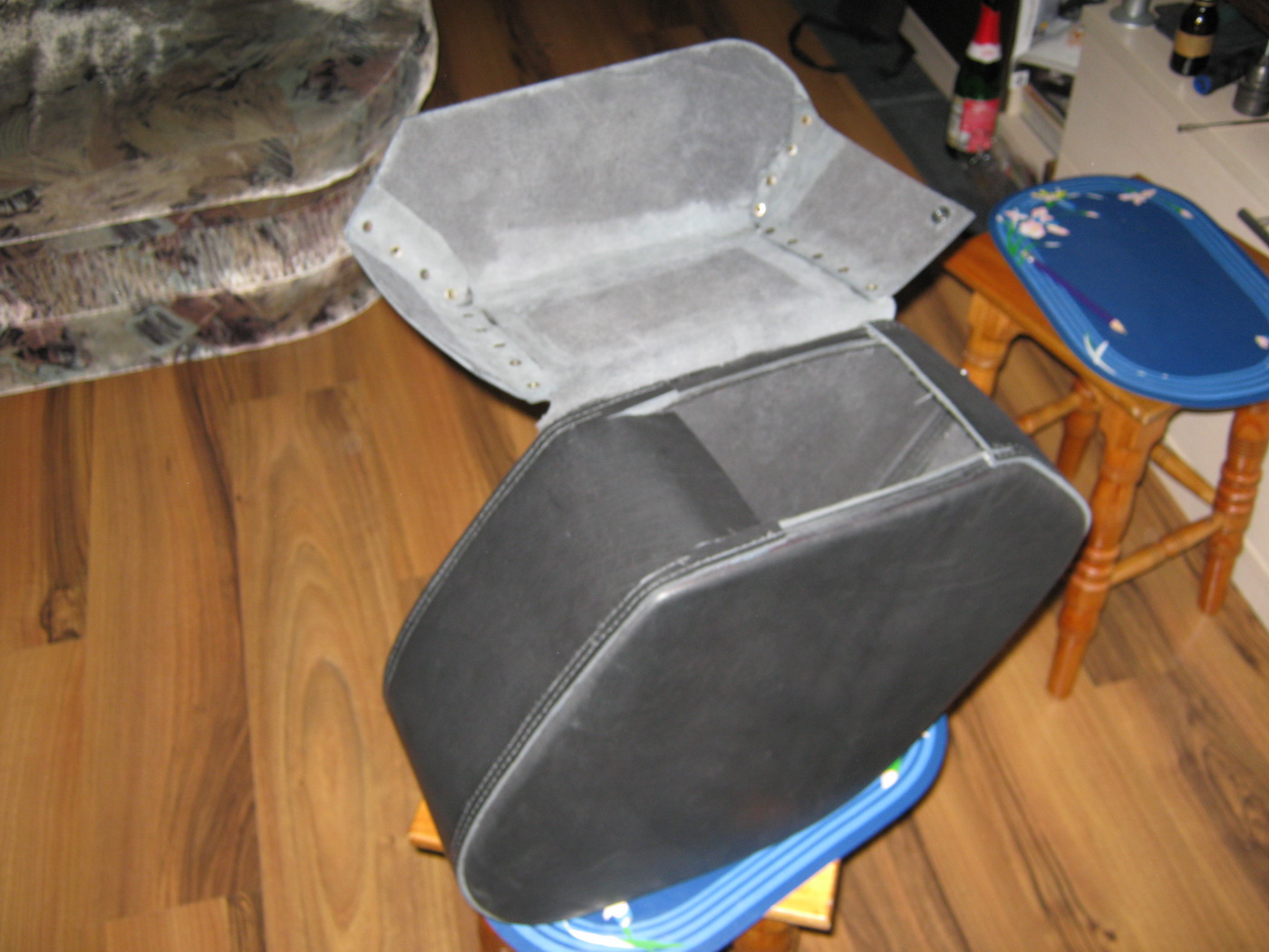

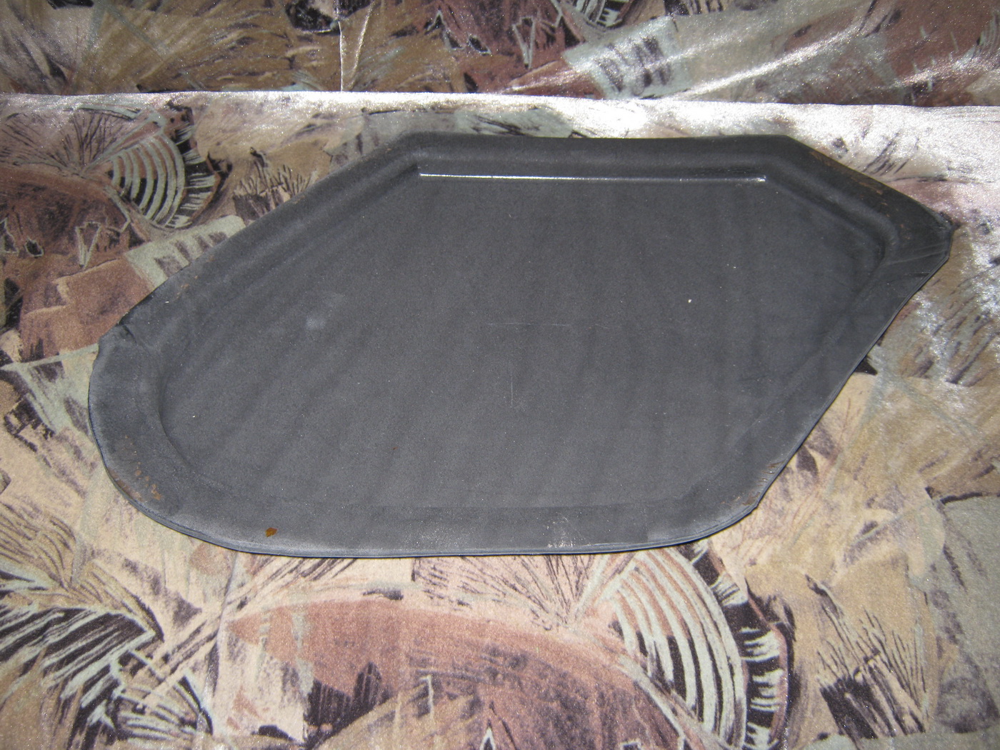

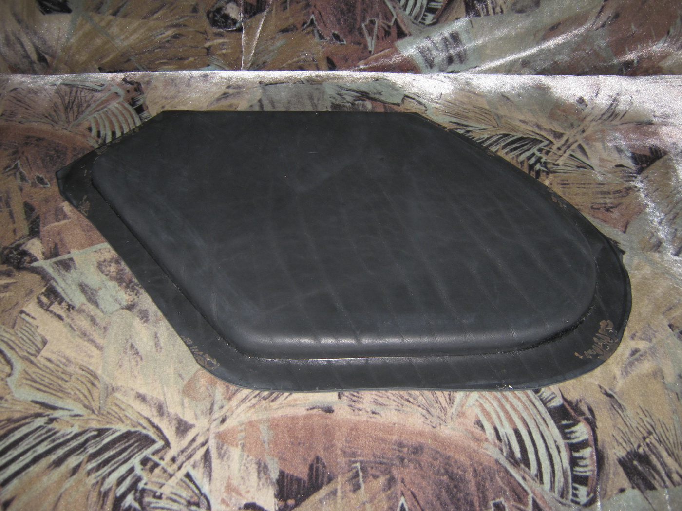

Всем здравствуйте! Давно хотел себе на мотоцикл сумки багажные. Покупать дорого, из кожзама стоят порядка 5-6 тыр, а кожаные итого больше. Ну короче вот ,что вышло. Пока сшил только одну, готова почти, осталось застежки придумать и подвес.
еще фотки 001.jpg [ 415 КБ | Просмотров: 9085 ]
еще фотки 002.jpg [ 424.8 КБ | Просмотров: 9085 ]
еще фотки 003.jpg [ 452.2 КБ | Просмотров: 9085 ]
еще фотки 004.jpg [ 345.78 КБ | Просмотров: 9085 ]
еще фотки 009.jpg [ 536.91 КБ | Просмотров: 9085 ]

Подвес - по типу корзинки, думаю... Перекидной такой, симметричный, чтобы на раму надевался сверху и как-нибудь крепился.
Получилось очень качественно, респект.

Толик, круто!....как думаешь добиватся водоотталкивающего эффекта, и стойкости формы?

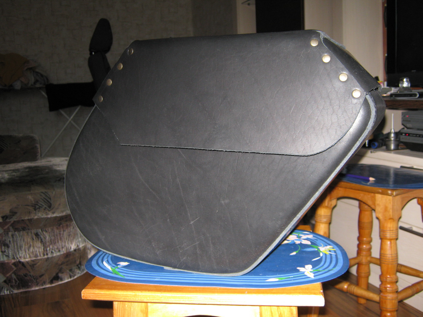

Не знаю. Наверное попробую нагреть и воском пропитать. Когда боковины формовал, кожу вымачивал в растворе желатина. А какие предложения? Буду признателен.
еще фотки 007.jpg [ 583 КБ | Просмотров: 9064 ]
еще фотки 008.jpg [ 535.47 КБ | Просмотров: 9064 ]

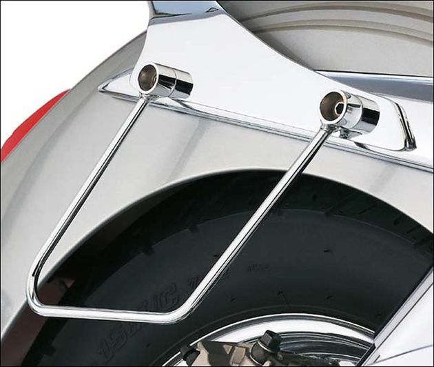

По поводу опоры для кофр, посмотри что по ссылкам выдаёт.
http://service.viking-moto.ru/defence.htm
Как я понял, можно сделать парные кофры перекидные, либо отдельные, но рамки полюбому придёца готовить.:)

Да, рамки полюбому нужны. На фото мотик другой конструкции :D У меня Ямаха Вирага 1995 года, там нет мест монтажных под рамки. Не вопрос, чего нибудь придумаю.

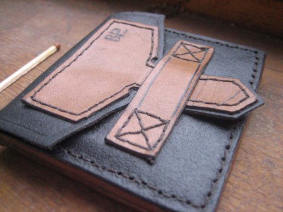

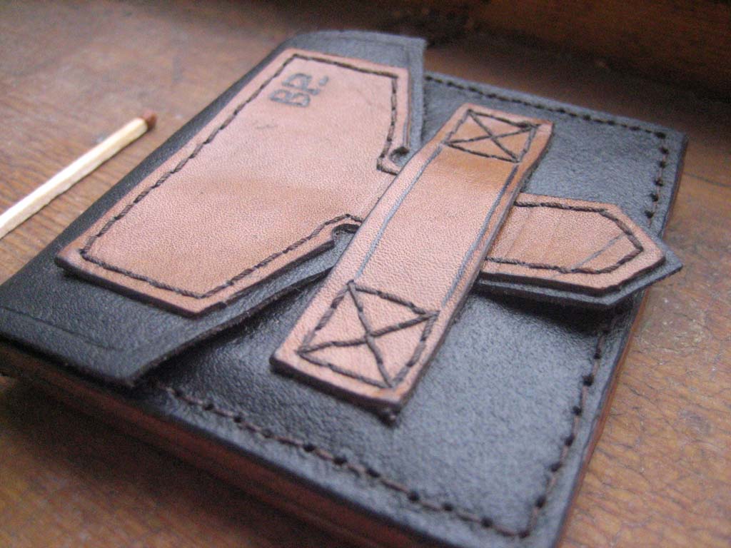

по поводу застежек можно скромное слово?
если сделать вот так,и еще кнопки к хлястику снизу прикрутить?
я не байкер нифига,но по моему запаса прочности должно хватить.
IMG_1510.jpg [ 132.49 КБ | Просмотров: 8956 ]
Пингвин
 Заголовок сообщения: Re: Не нож.
СообщениеДобавлено: Вт фев 22, 2011 20:30
Как вариант...Спасибо за подсказку.
