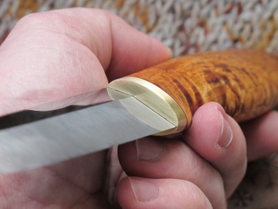

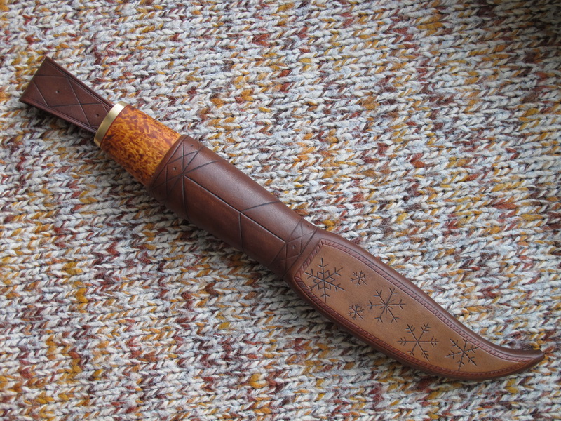

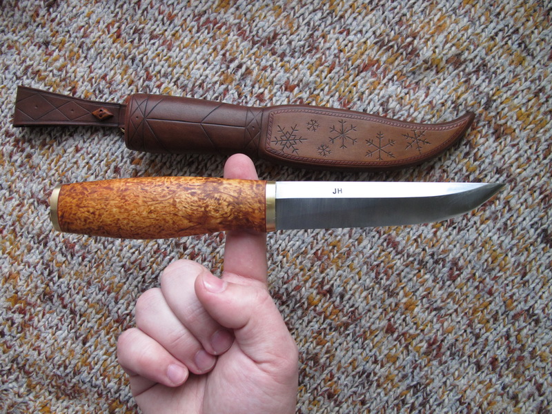

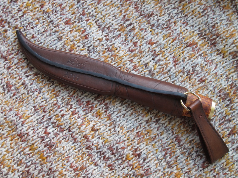

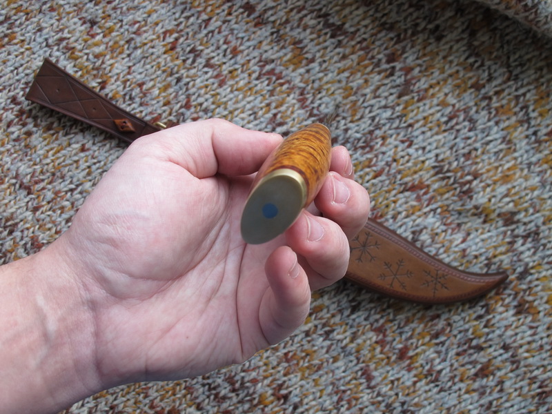

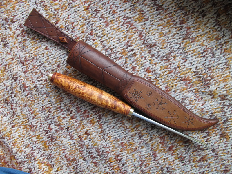

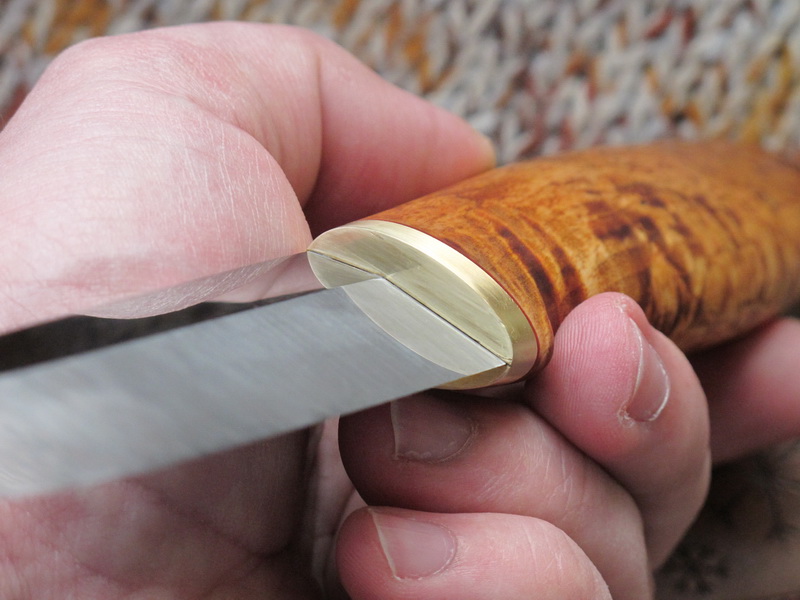

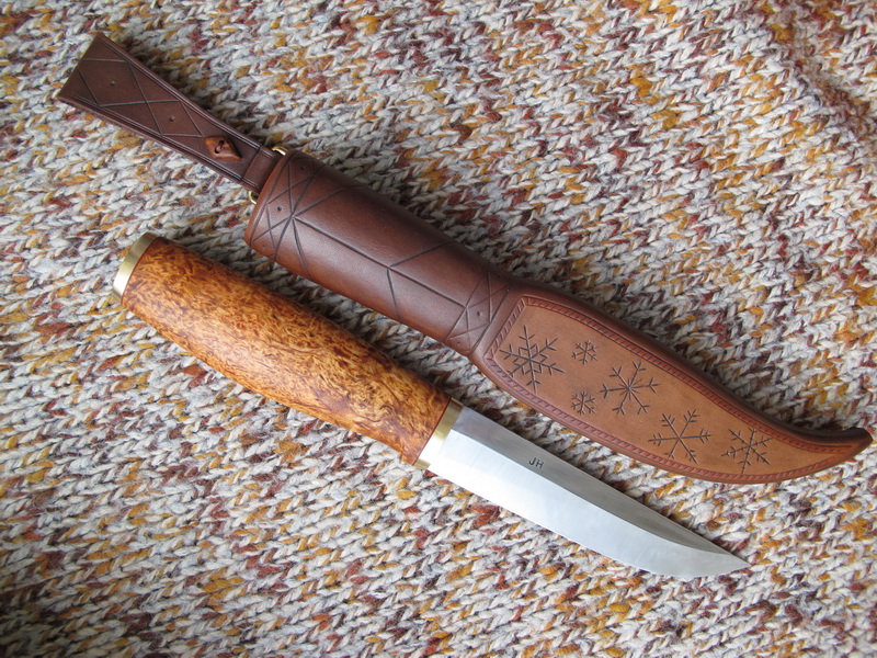

Прошлогодний, потому что клинок от заказчика я получил еще в декабре. Потом долго переписывались, обсуждали подробности... Потом обсуждали другой вариант, берестяной. По техническим причинам рукоять из бересты не получилась, пришлось ее разобрать и вернуться к первоначальному варианту - томми. В общем, одеваться он не очень стремился :? Кровушки он моей попил вдоволь, пара глубоких порезов на пальцах, глубоко воткнулся в ладонь, про кучу мелких порезиков и упоминать не буду. У меня даже название к нему было заранее подготовлено "Хороший? Плохой? Злой!" :lol: Но... Негоже так называть, ИМХО... Все-таки, как корабль назовешь, так он и поплывет. Да и когда он уже готовый лежит и радует глаз, негатив как-то сразу забывается :lol:
Итак, клинок Jukka Hankala Big Tommi 125. Размеры 124х26х5,8мм (у острия толщина 3мм). Когда обтачивал хвостовик каким-то образом влага (пот с рук?..) проникла между слоями изоленты и клинок в паре мест покрылся пятнышками ржи. Безследно их удалить не получилось, пришлось спуски перетачивать. Так что теперь они честные прямые в ноль.
Рукоять: 126х35х24мм, латунь, красная фибра, карельская береза. Монтаж сквозной на расклеп и эпоксидку. Глубина подпальцевой выемки 3мм, так что не ХО :D

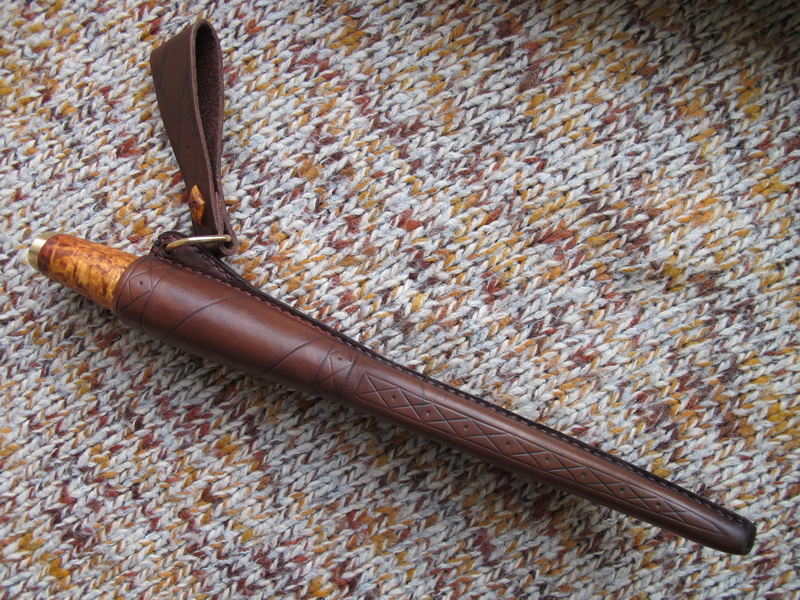

Ножны кожаные с фанерным вкладышем. Вот подробный ТУТОРИАЛ по их пошиву.

Ого ,мне понравился .Классика .Вот тока спросануть решусь - Вы разве не заматываете РК изолентой ? Про себя скажу что если мне придётся работать с тонкой РК,то либо заматываю,либо затупляю её без сожаления (потом заточу и всех делофф).Руки -то пригодятся на других ножах ,надо беречься .
Заматываю конечно. Но он, сцуко, вострый такой, постоянно ее прорезает, отсюда мелкие порезики.

вот при первом просмотре ножны не цепанули... а вот при просмотре таториала проникся :D и очень понравилось
