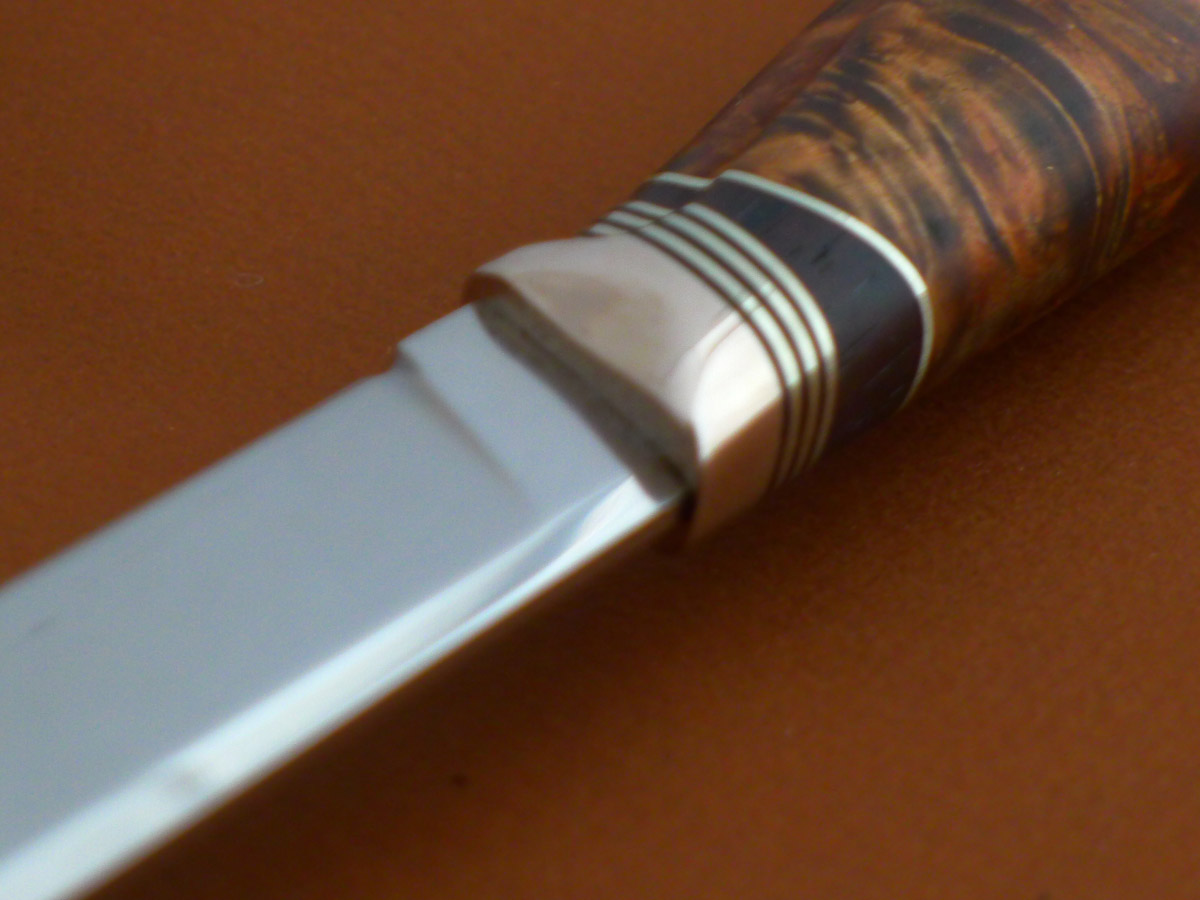

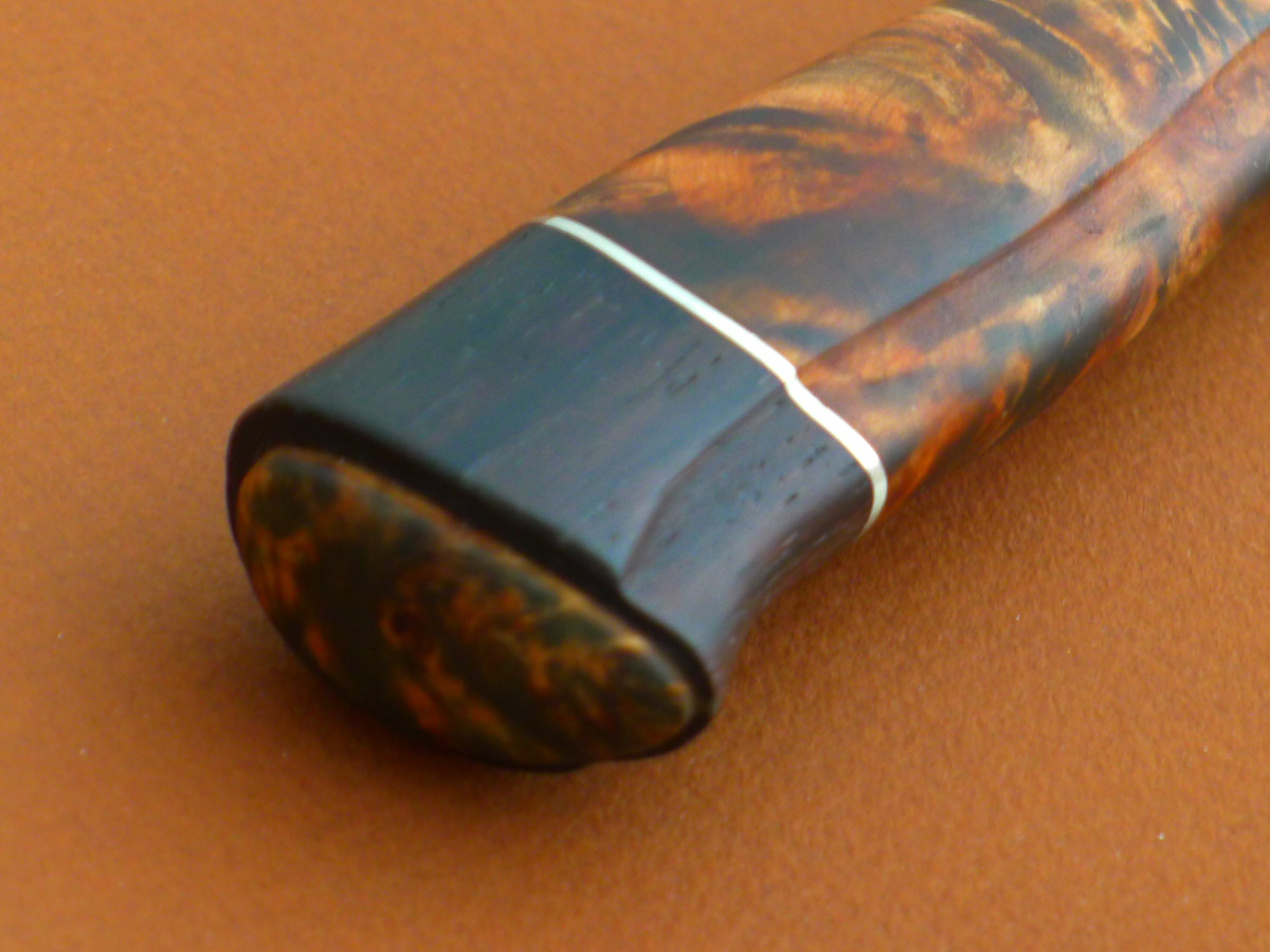

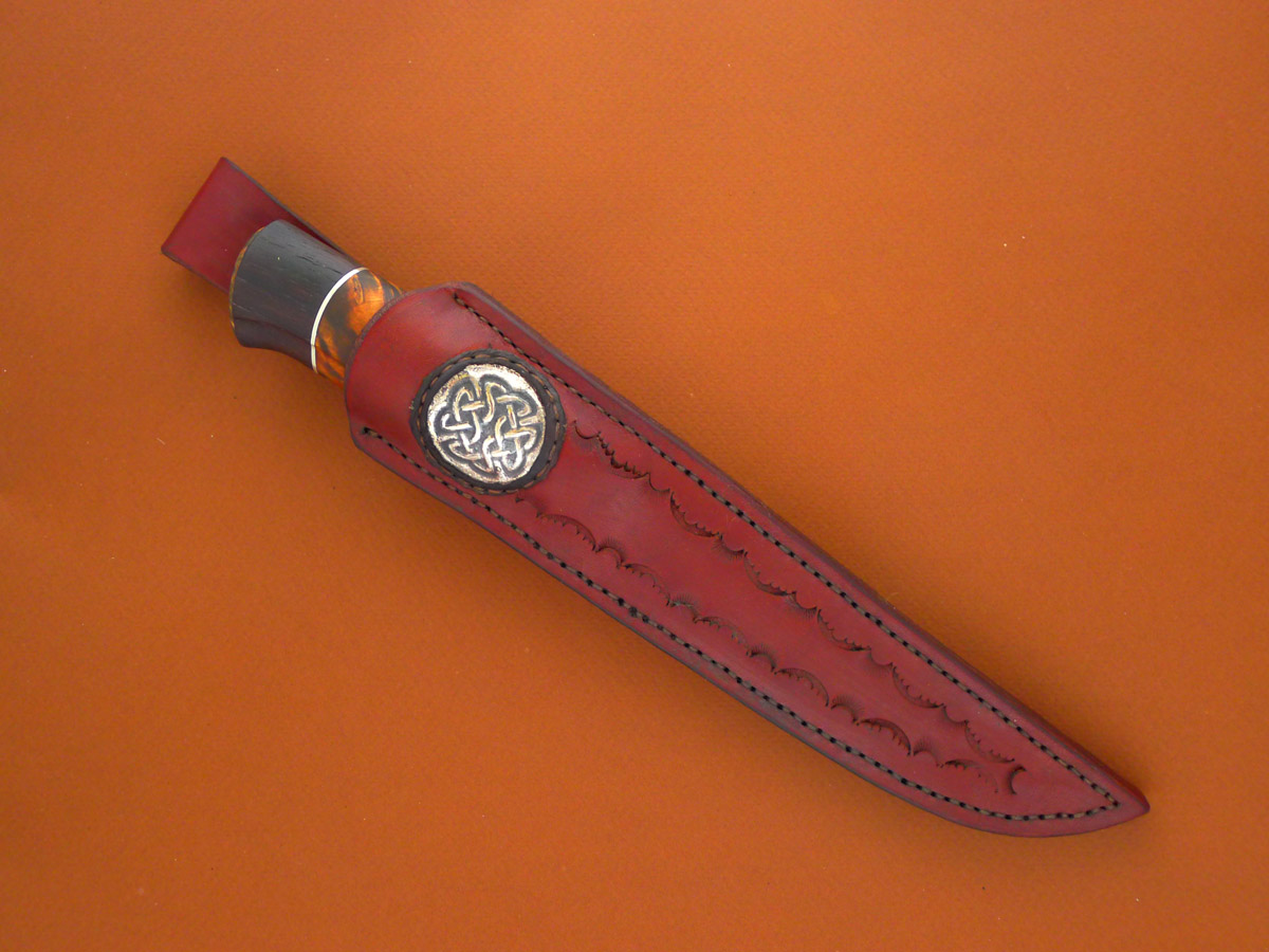

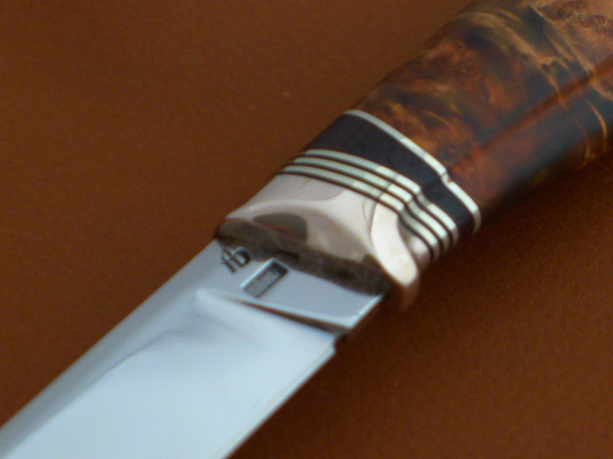

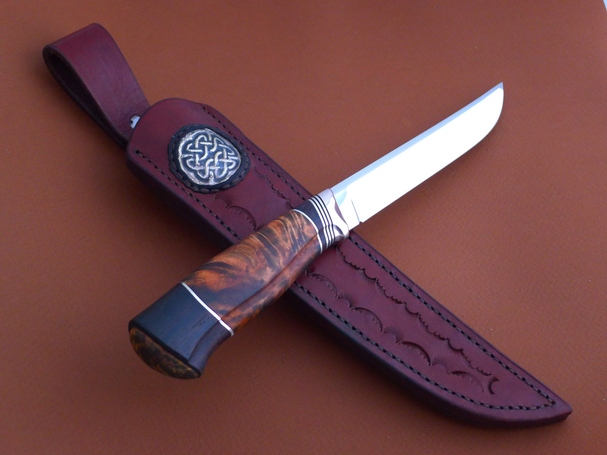

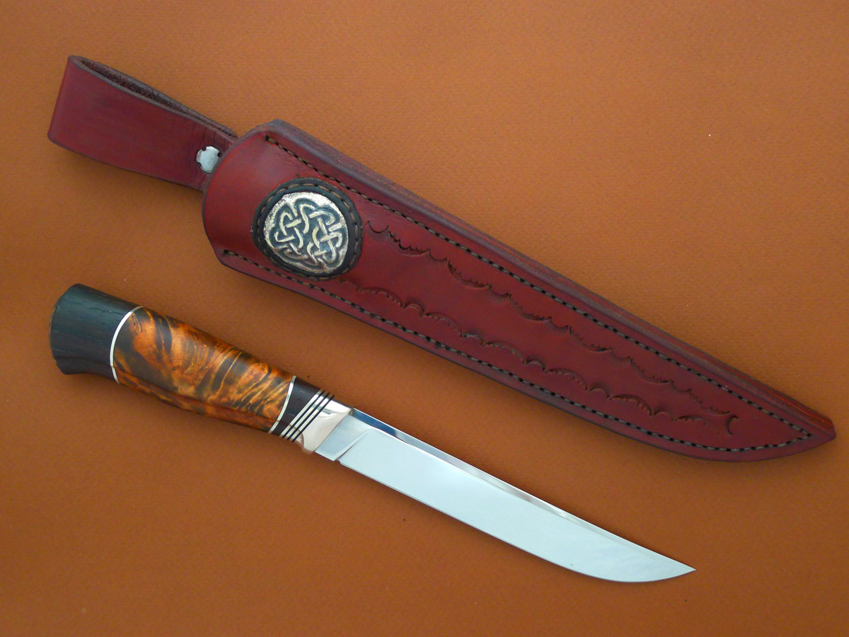

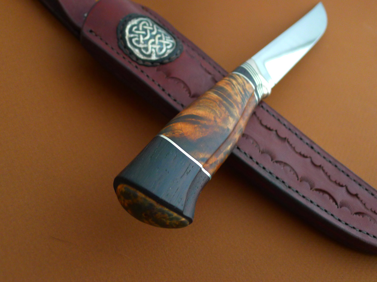

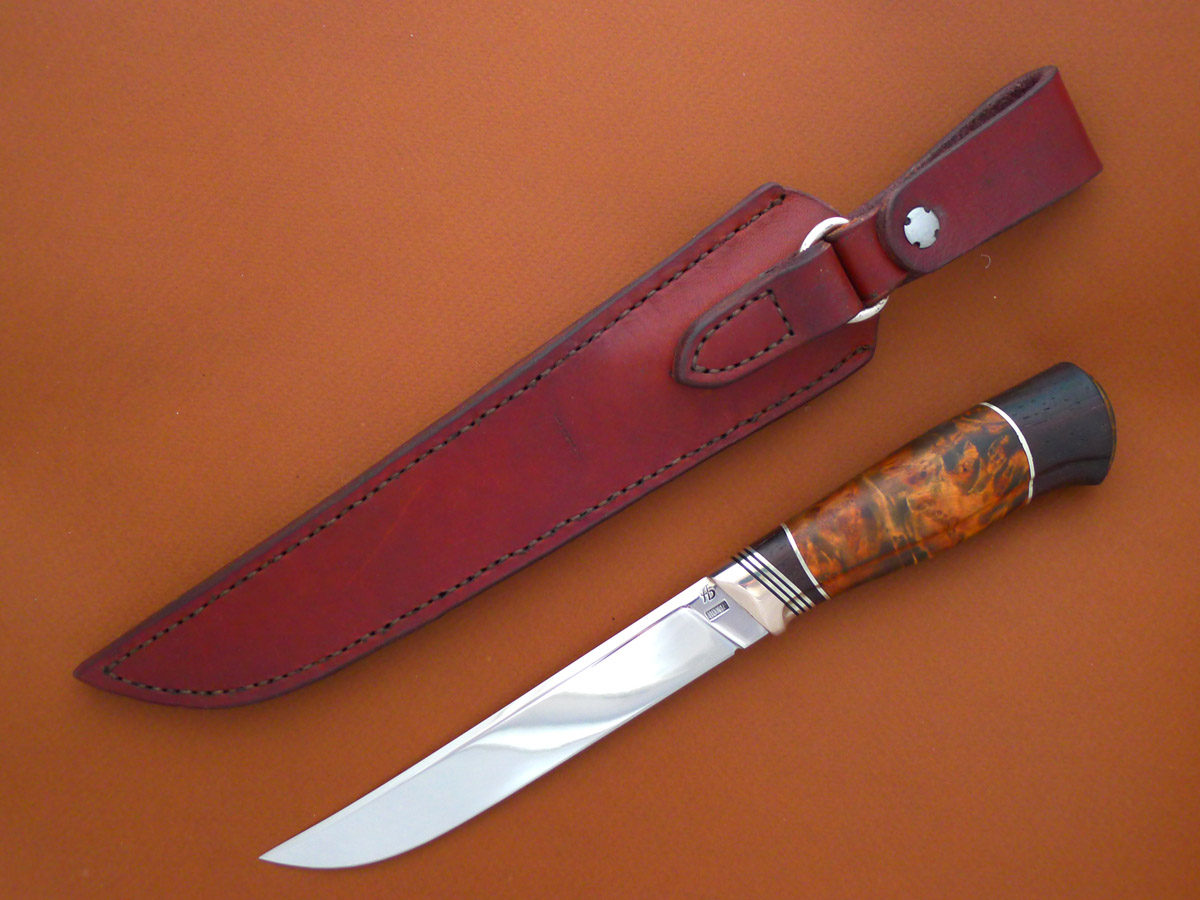

СообщениеДобавлено: Чт сен 27, 2012 13:18
ТТХ- клинок А.Бирюкова 110Х18, 60HRC
размер клинка-140х21х3.5мм
размер рукояти 115мм
Ру4коять-мельхиор, фибра, палисандр, кап берёзы.
Монтаж сквозной на суперхват.
пропитка в вакууме натуральной льняной олифой, финиш- карнаубский воск
Ножны-кожа синтетического дубления, мельхиор.
P1040495.JPG [ 237.38 КБ | Просмотров: 21318 ]
P1040496.JPG [ 223.65 КБ | Просмотров: 21318 ]
P1040498.JPG [ 228.04 КБ | Просмотров: 21318 ]
P1040499.JPG [ 220.65 КБ | Просмотров: 21318 ]
P1040504.JPG [ 171.08 КБ | Просмотров: 21318 ]
P1040505.JPG [ 177.54 КБ | Просмотров: 21318 ]
P1040506.JPG [ 201.34 КБ | Просмотров: 21318 ]
P1040507.JPG [ 200.73 КБ | Просмотров: 21318 ]
P1040508.JPG [ 192.53 КБ | Просмотров: 21318 ]

СообщениеДобавлено: Чт сен 27, 2012 17:09
Мастерство все растет. Очень красиво. Смущает только сильный конус рукояти к клинку - рука сползать не будет?

 Заголовок сообщения: Re: Полосатый
СообщениеДобавлено: Чт сен 27, 2012 22:11
alex-wolff, ножны не понравились, а вот нож понравился, но я думаю, что тебе наплевать...
СообщениеДобавлено: Пт сен 28, 2012 12:54
Моё мнение.
P1040496.jpg [ 262.37 КБ | Просмотров: 21218 ]

Про шов, я вообще молчу, как можно говорить о его неровности, если фото сделано в поэкции, смешно
Запросто. :wink:
Я просто подумал,что такому ножевому критику, как ты будет понятно. Я ошибся.
Итак...
1. Пропорции нарушены - относительно проставки после больстера.
2. Плохо выглядит - сохранил клеймо Бирюкова - отлично,мет. проставки тоже,а дальше мне не нравится (имхо).
3. Шов кривой - в этом месте он кривой, хотя это и не критично, но для тебя - минус.
