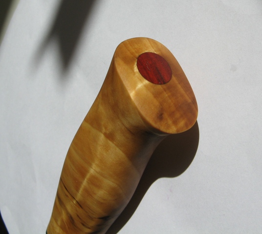

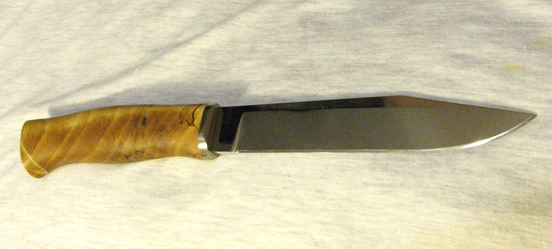

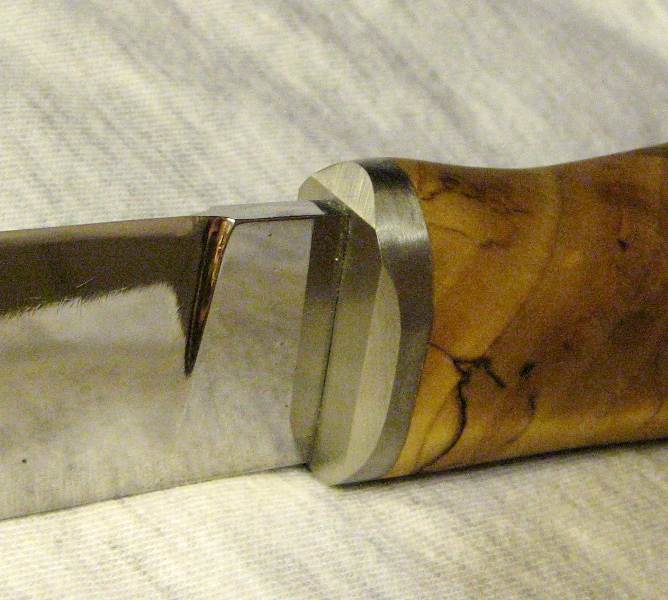

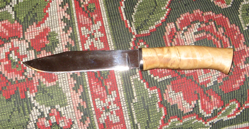

шх 15 , сувель берёзы , титан. Сквозной монтаж на резьбе.
IMG_1903а.JPG [ 312.82 КБ | Просмотров: 15039 ]
IMG_1858а.JPG [ 78.16 КБ | Просмотров: 15039 ]
 Заголовок сообщения: Re: из шх
СообщениеДобавлено: Ср фев 16, 2011 18:25
С прибытием в стойбище инфицированных и неизлечимо больных ножевиков ! Замечательно всё сложилось с Вашим ножом,и сувелька и форма ,и даже жопочная пробочка неординару добавила .Хороший нож.

Фоток мало.
Профиль клинка а ля Рембоид.Надо поизящней.
Android
СообщениеДобавлено: Ср фев 16, 2011 18:47
Ну почему же рэмбоид. Страшных зубьев то нету. А жопочная пробочка мне в нём особенно нравиться :oops:
СообщениеДобавлено: Ср фев 16, 2011 18:52
Дело не в зубьях,а в общем восприятии контура ножа.Соглашусь,фот мало .Если есть добавьте ,можно без антуражу .
СообщениеДобавлено: Ср фев 16, 2011 19:12
Приветствую на форуме. Рукоять судя по контуру удобная а вот клинок исключительно на любителя, по мне, так ужоснах. Вопрос без подковырок, так получилось или нравятся клинки такого тапа? Если решите делать на продажу, то пожалуй придётся пересмотреть концепсию клинка. ИМХО.

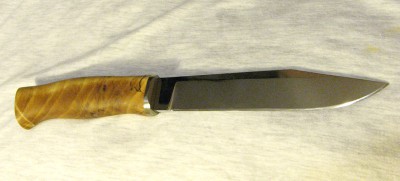

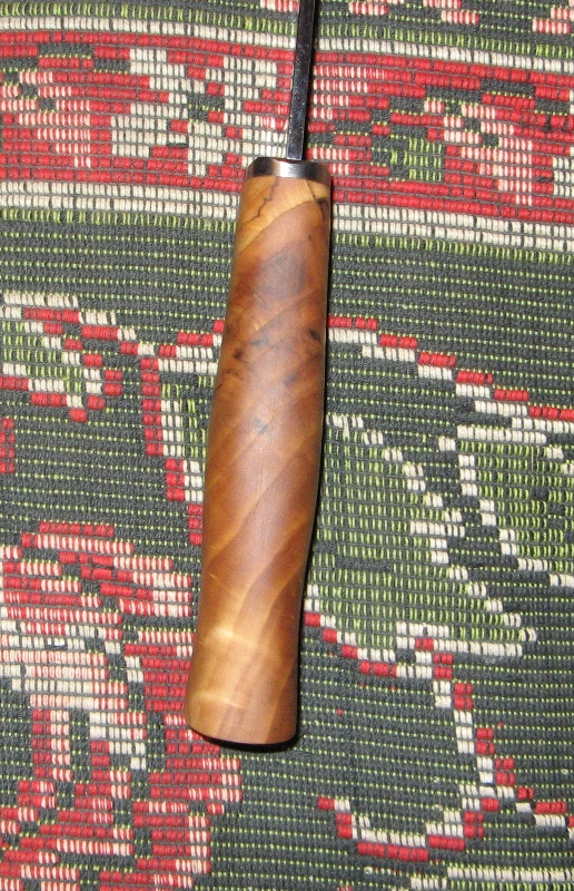

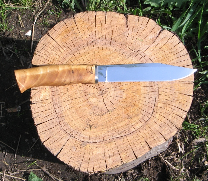

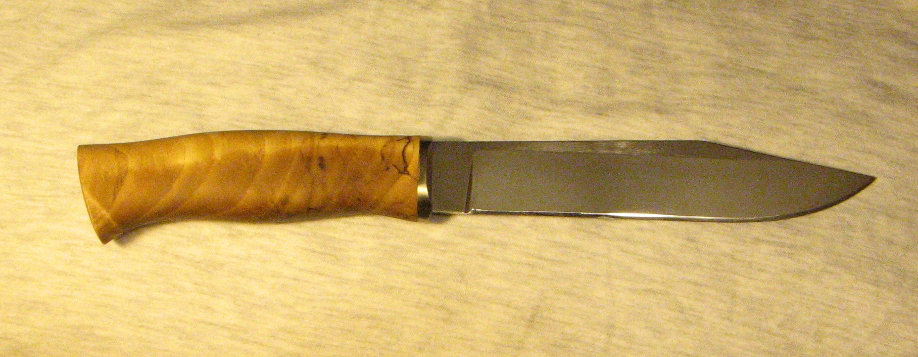

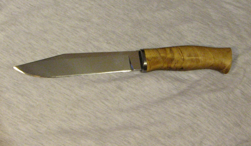

Ну вот и ещё фоток наделал.Жаль освещения дома маловато.
IMG_2180.jpg [ 216.83 КБ | Просмотров: 15001 ]
IMG_2184.jpg [ 309.39 КБ | Просмотров: 15001 ]
IMG_2186.jpg [ 363.08 КБ | Просмотров: 15001 ]
IMG_2194.jpg [ 252.29 КБ | Просмотров: 15001 ]
IMG_2196.jpg [ 144.33 КБ | Просмотров: 15001 ]
IMG_2199.jpg [ 677.12 КБ | Просмотров: 15001 ]
Android
СообщениеДобавлено: Ср фев 16, 2011 19:53
Клинок такой задумал изначально.

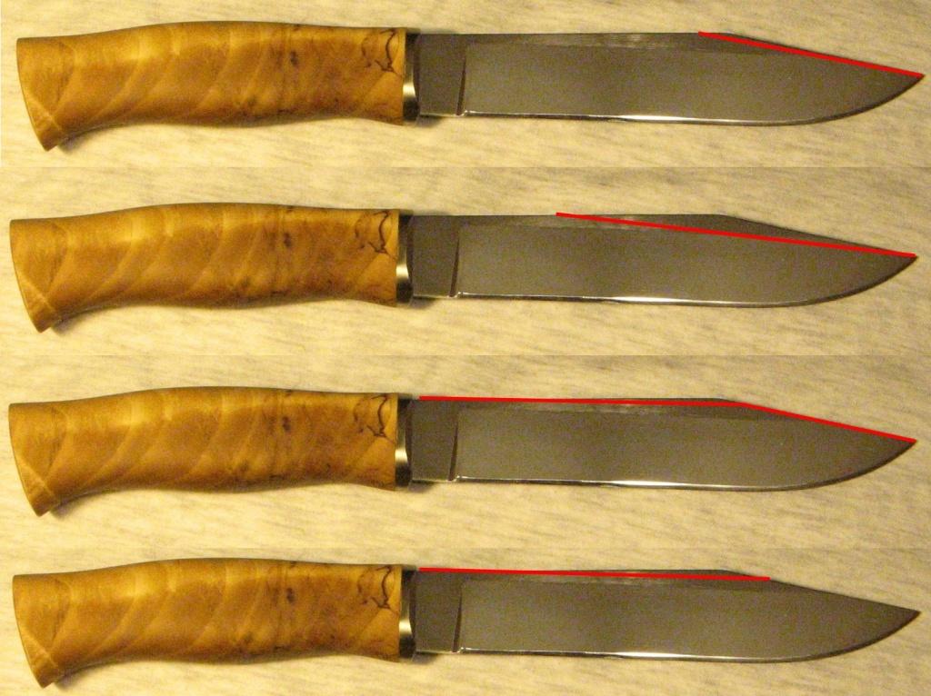

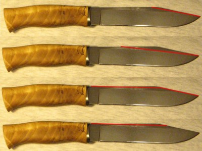

Назар
Не в формах дело - в некотором несоответствии такого клинка такой рукояти. Выглядит несколько задранным вверх. К такому клиночку - хоть ты режь :mrgreen: :mrgreen: -просится развитая гарда.
А работа отличная, нож весьма неплох!!! Но мясца бы я со спинки чуть-чуть убрал...

Ну да .Слегка задран. Делал нож так чтобы середина рукояти и остриё клинка были на одной прямой. От этой прямой линия обуха и линия рк находятся примерно под одинаковыми углами.

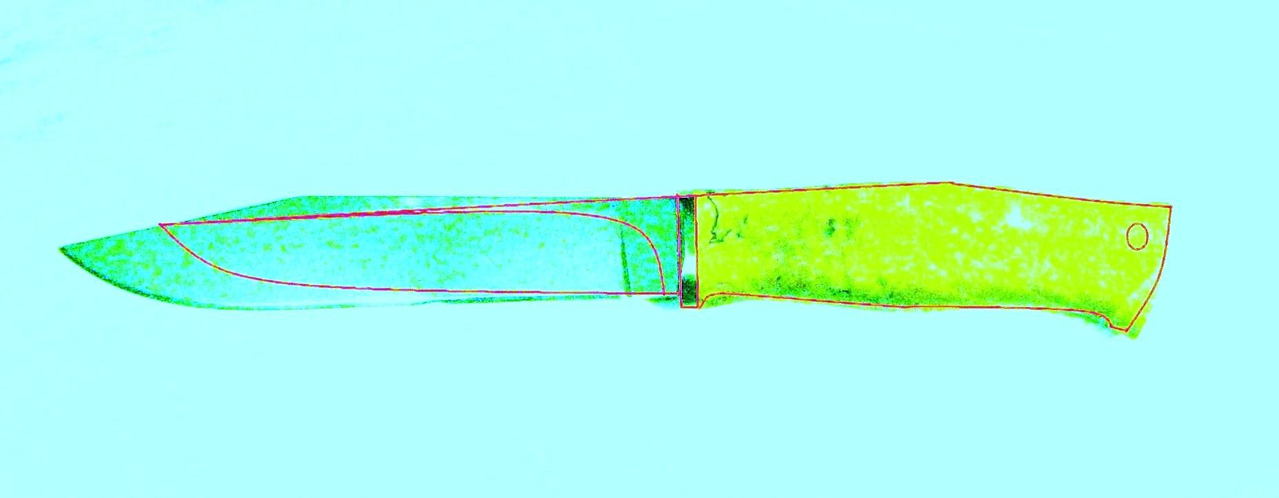

ножик не нравица, :( ......... но из него можно сделать очень даже красивенький ножичег, тупья много у больстера-переслесарить, дину убрать, выстроить полезную геометрию, воткнуть трубку в тыльник, вид сверху пофигурестей, и вот уже и нармаль. :)

Alex wolff, в твоём варианте пропадает некий устрашающий "бандитизм" и нож автоматически переходит в разряд рабочих. :roll: ИМХО.
